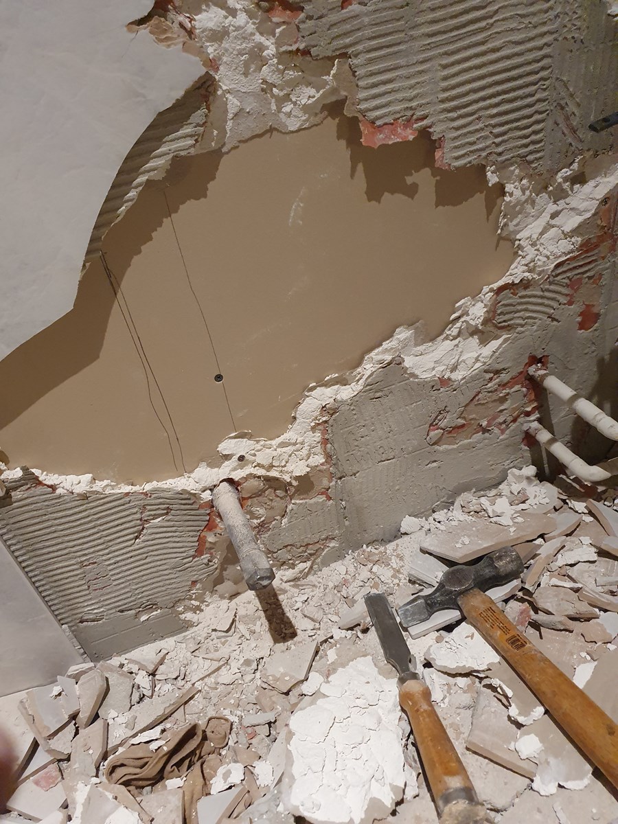

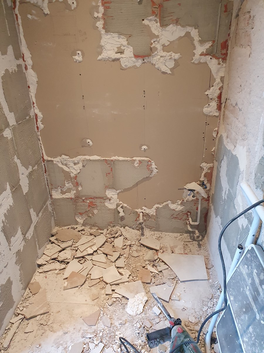

Nemmere måde at fjerne fliser?
Måske kan jeg redde den inderste gipsplade, men er der en nemmere måde end hammer og mejsel til at fjerne fliserne? Det tager en halv time pr flise fordi mejslen bare synker ind i gipsen

Giv flisen en af hammeren, så den revner. Derefter kan du bruge stemmejernet til at fjerne stumperne. vend stemmejernet så den skrå side af skæret vender ind mod gipsen. Du undgår nok ikke at skulle skifte det ene lag gips.
risikerer jeg ikke at smadre begge lag gips hvis jeg bare hamrer løs på fliserne?
... og det ser da vist ikke ud til at være vådrumsgips? så skulle pladerne være blå, eller er det nyt at de er blå? Fliserne har jo nok siddet der i +25-30 år
 Det kommer an på, hvor hårdt du slår.

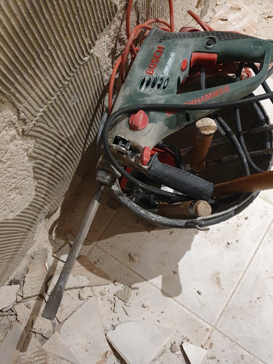

Jeg har også en borehammer, så måske hvis jeg angriber fugerne sådan lidt skråt ind fra siden
Det finder du ud af ved at prøve det. Det giver erfaring om ikke andet så om, hvordan det ikke skal gøres.

 Tjah... det startede med et utæt gulv, så blev det til at vi lægger vinyl for at slippe for at vådrumssikre, og det bliver ikke godt med vinyl oven på potentielt løse fliser, så ja... det ene tager det andet
borhammer med mejsel, fjerne fugerne, og så kommer hele flisen og gipspladestykket med af nemt.
