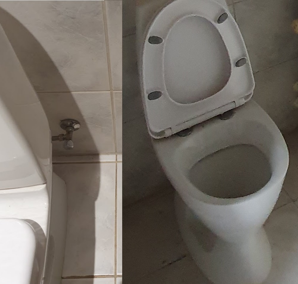

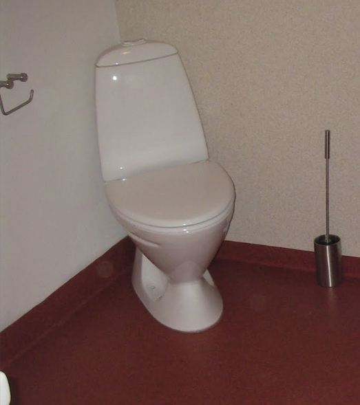

Vi skal have lagt vinylgulv i stedet for fliserne, og i brusenichen skal der jo et specielt rundt afløb beregnet til vinyl. Men hvad med afløbet fra wcet, det går jo gennem gulvet og bryder derved vinylen?
Enten min vvser eller gulvmanden ved det måske, men nu vil jeg lige spørge her først.
Billedet med fliserne er vores eget, det med vinylen er sakset fra nettet.

Hvis man læser vejledning igennem så skal der bruges manchet ved rør gennemføring. Mon ikke du skal give gulvmand besked om dette så det er med ud når montøren kommer.
