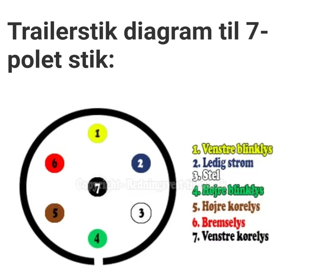

Jeg vil her til formiddag prøve at tjekke om ledningerne i det 7pols stik er rigtig monteret ved hjælp en en tegning fundet online. Og så synes jeg i går, i nattens muld og mørke, at der gik en ledning mere ind i den ene lygte end der kom ud inde i lygten(?) Tjekker lige igen og tager nogle billeder.

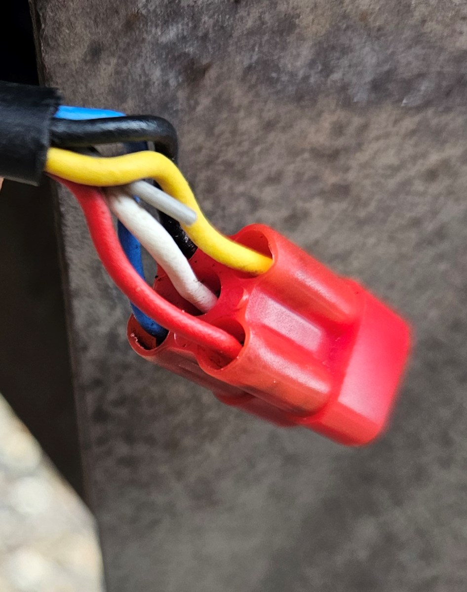

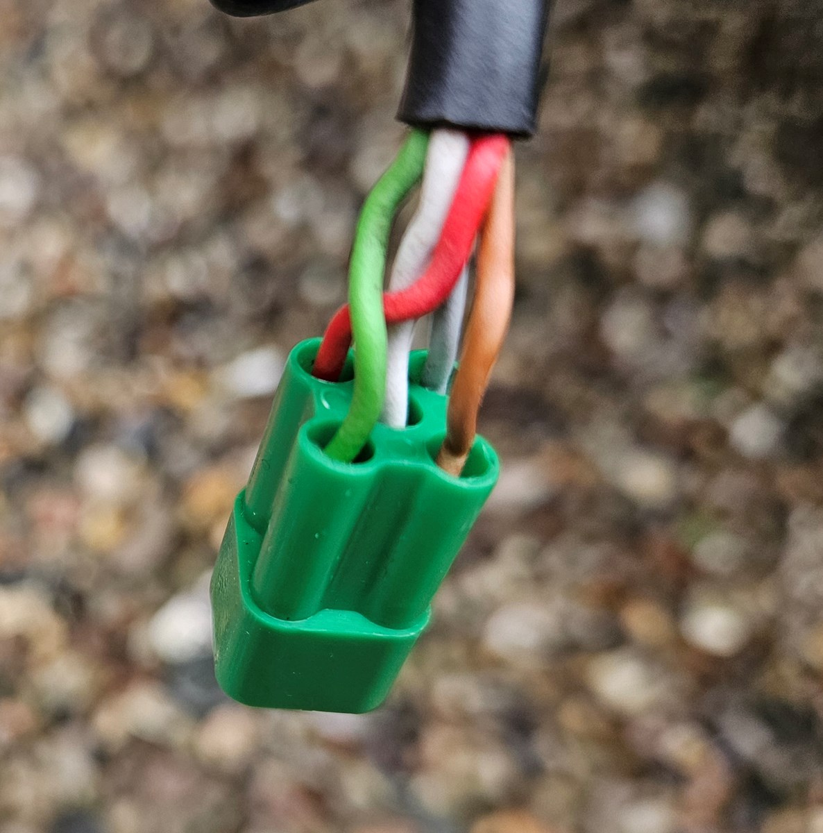

Tilføjer lige et par billeder af lygterne. Henholdsvis blå og grå går ind, men er ikke tilsluttet noget inde i lygterne.
Nå, okay... blå og grå er også her på den til "ingenting"...

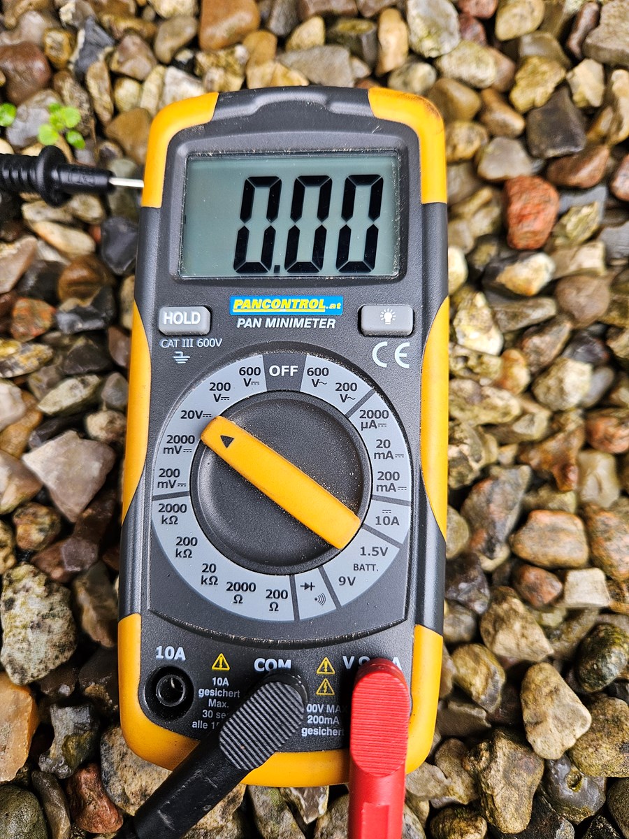

Ved ikke om jeg gør det rigtigt. Med disse indstillinger og en på 3 og den anden på 6, viser på bilen 0,99.
Som sagt virker traileren dog heller ikke som ønsket på andre bilen.
Med motor startet viser den 1,2.
Så lyser også bremselyset i begge sider, dog så svagt at det kun kan ses uden lygteglas.

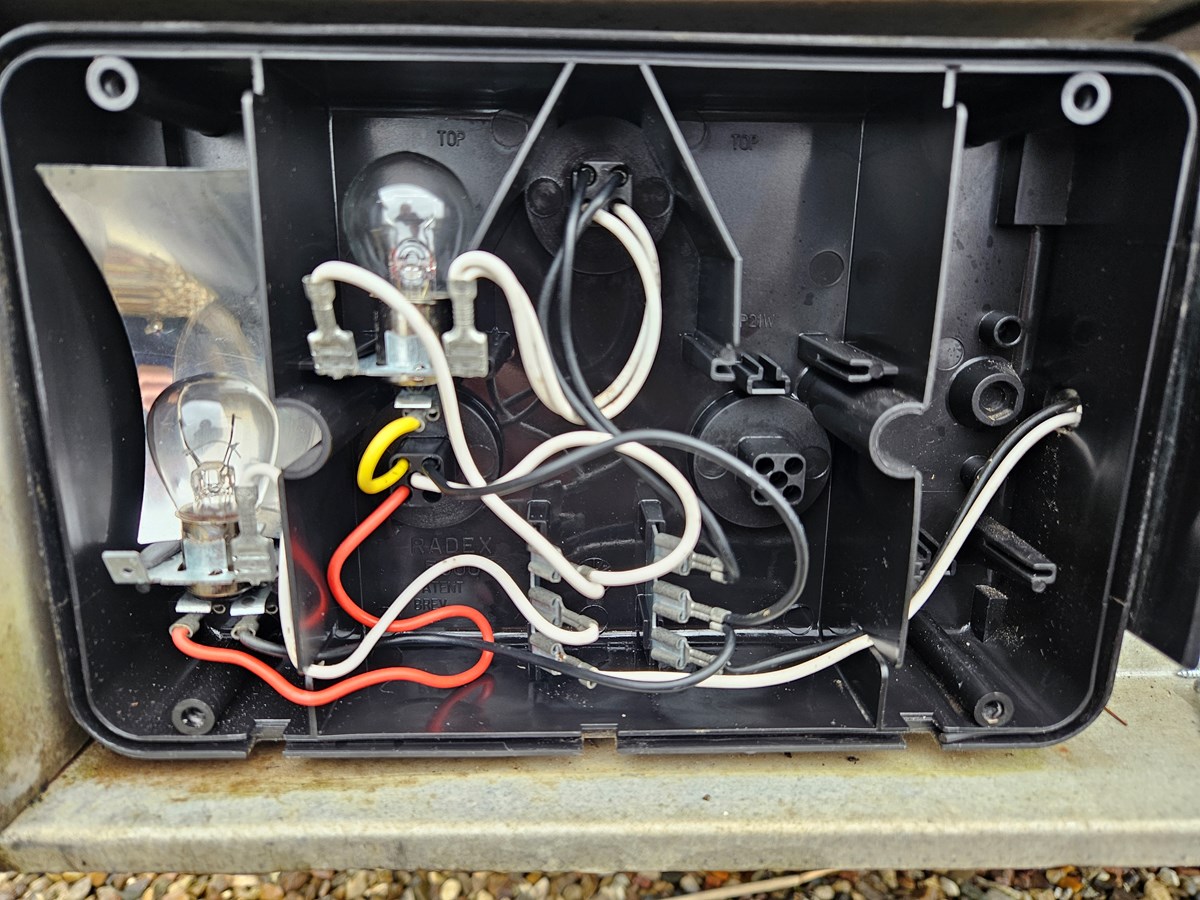

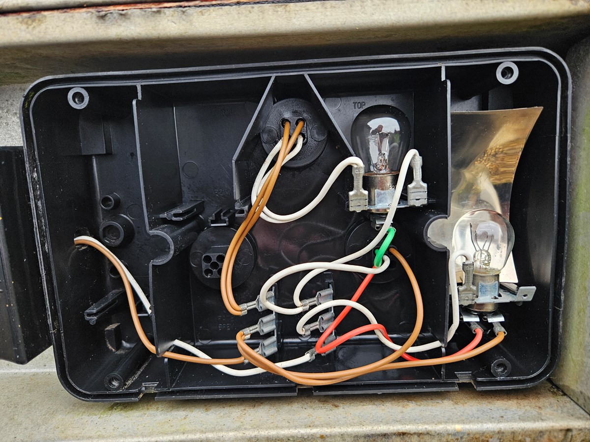

Nu har jeg tjekket i baglygterne.
Højre:
Normalt lys: 12,3
Bremse: 13,36
Venstre:
Lys: 13,68
Bremse: 13,75 (uden at bremse viser en stadig 0,23)
Muligvis har jeg fundet fejlen... De to pære vendte forkert. Glødetråden til bremselys lyste konstant og den tynde tråd lyste som bremselys.
Efter jeg har vendt dem virker det som det skal. Nu prøver jeg om det for bliver sådan og køre en tur eller to med den.

0,23 V er lidt højt og kan tyde på at der ikke er forbindelse til pærerne.  Altså ledning fra stik ikke har forbindelse hele vejen til pæren. Måler du de samme to spændinger, hvis du måler mellem rød og hvid i lygterne?
Hvis du, som Erik skriver, måler med et lavteknologisk instrument nemlig pæren på 12 V, undgår du de fejl, der optræder ved måling med dit instrument. Du kan nemlig sagtens måle ca. 12V uden belastning, men når samlinger belastes kommer overgangsmodstand ind i billedet. Derfor bør du måle med en pære forsynet med to ledninger. Det er simpelt og virker altid.
