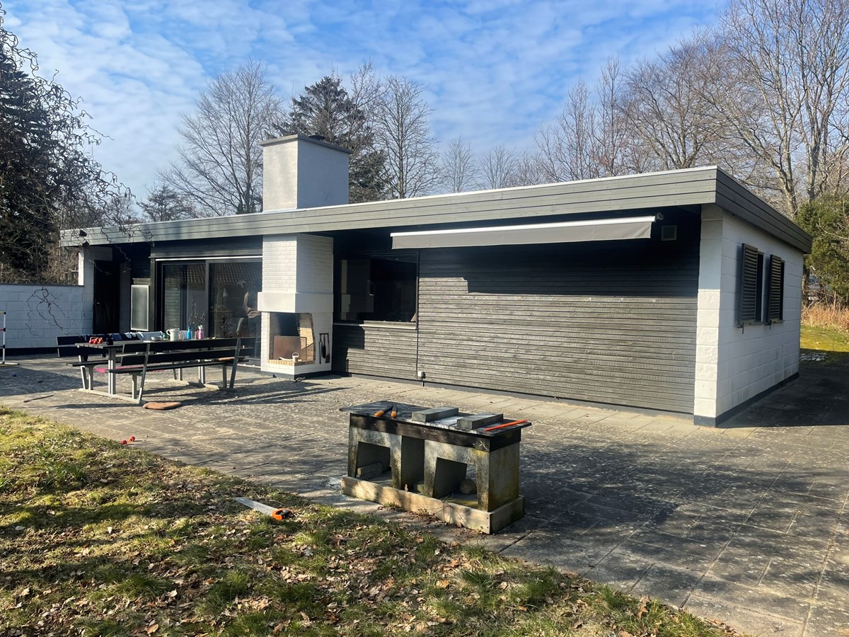

Jeg har også vedhæftet et billede af huset, så man måske kan få en bedre fornemmelse. Der er faktisk allerede mere trævægge end gasbeton, som jo primært er endevæggene. De øvrige trævægge vil jeg også med tiden give ny træbeklædning og flytte lidt ud for at få plads til mere isolering, mens der isoleres sokkel under dem. Bemærk endvidere, at der ikke er meget udhæng på endevæggene, hvilket også gør det vanskeligere at isolere udefra, hvis jeg skal have flyttet udhænget længere ud.

Det godt nok et flot sommerhus. Jeg kan godt forstå, at du vil beholde udtrykket.
