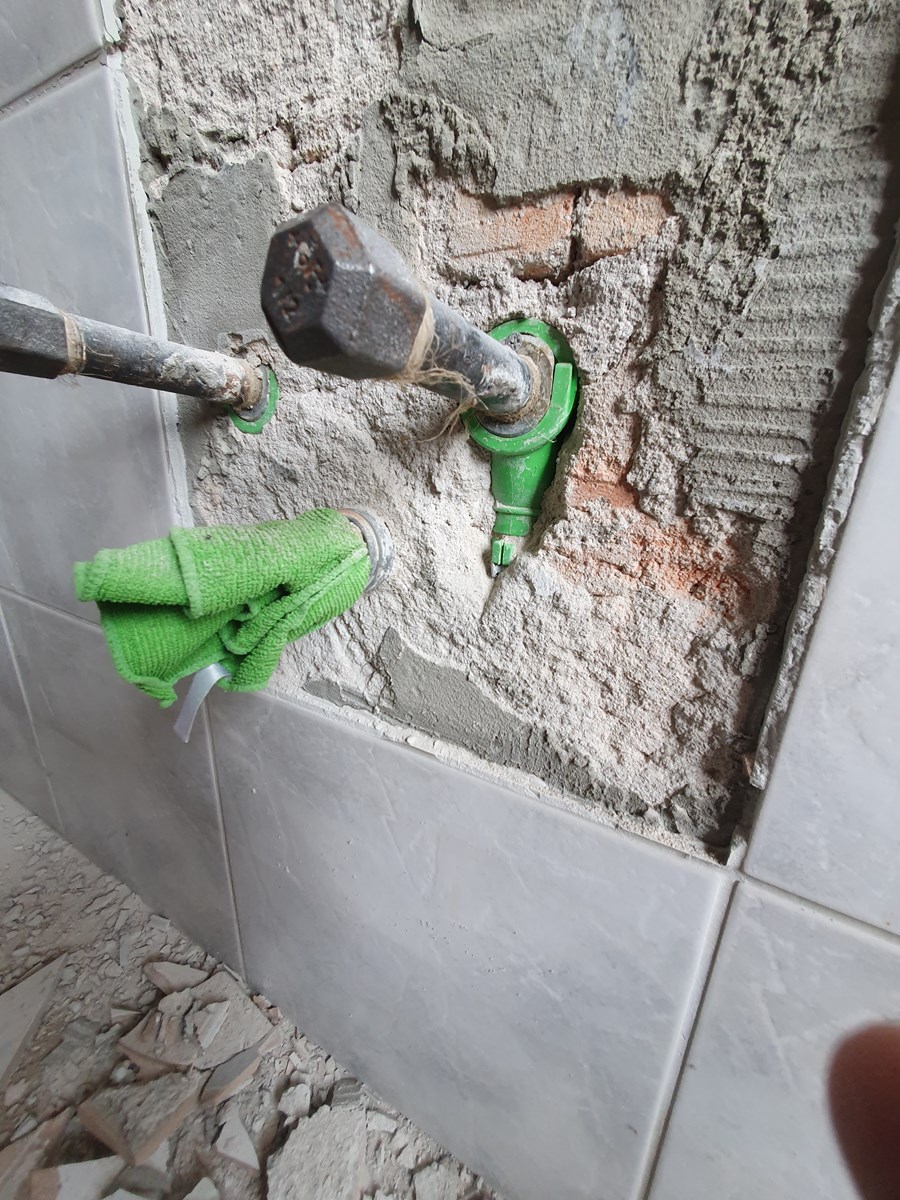

er det PEXrør?
Kan man se om det er PEXrør eller skal jeg fjerne mere puds?
95 % sikkert pex
Det er det ihvertfald i den anden ende af tilslutningen, så mon ikke de er ført hele vejen igennem
Det er helt sikkert pex rør der går op til den grønne pex koblingsdåse.
En smule off topic. Men sørg for at test for asbest i fliseklæb, fuger og puds hvis fliserne/vægbeklædningen er sat op før slut 1980erne.
Skriver det blot for a tgøre opmærksom på noget de fleste misser og håndværkerne sjældent ved noget om.
