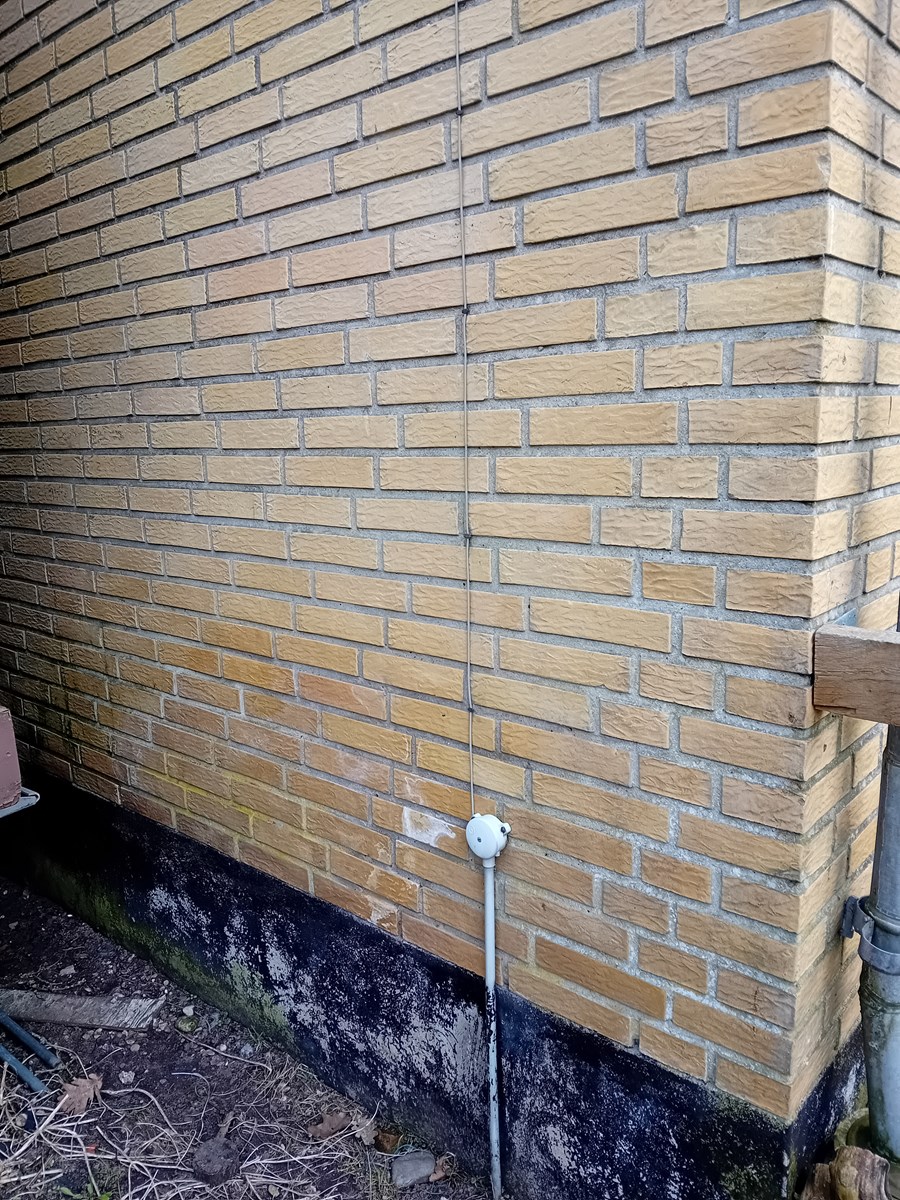

Jeg skal lave en muret tilbygning til mit eksisterende hus. Selve tilbygningen har jeg nogenlunde styr på, men hvordan "hæfter" jeg til eksisterende bygning, så jeg undgår en kuldebro?
Jeg overvejer om jeg skal skære skalmuren igennem i zigzag ind til kassemuren inde bag, og derefter mure i forbant, nye sten med gamle. Men er det nok? Jeg vil nødig lave hul i kassemuren, da det har det med at smuldre fuldstændigt, når man åbner for det.
Skal-muren pilles ned hvor tilbygnings hulmur kommer. Så støder denne sammen med den nye ydermur, og isolering i tilbygning støder sammen med isolering i det gamle hus. Den del af skalmur som kommer inde i huset kan godt blive der, det bliver jo varm væg på begge sider.
Jeg ville nok ikke bygge dem sammen i forbandt, da det næsten altid revner. Tilbygning skal ikke sætte sig andet end få mm før det går galt et sted. Du kan bruge murbindere, men ellers lukke det med en gummifuge til sidst. Man kan kalde det en dilitationsfuge
