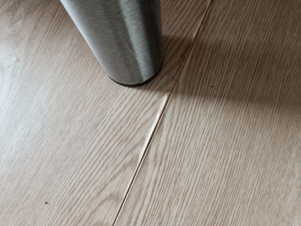

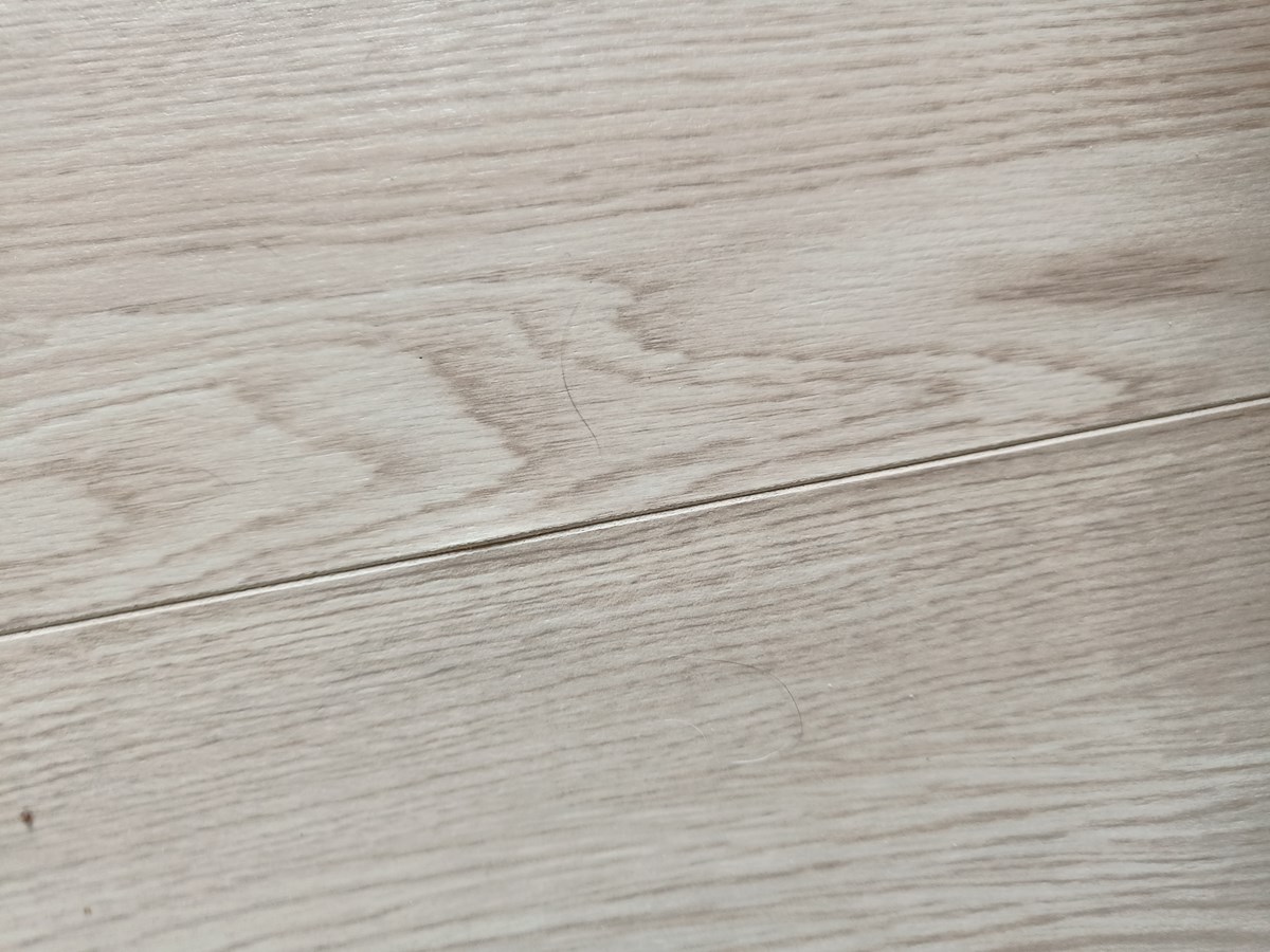

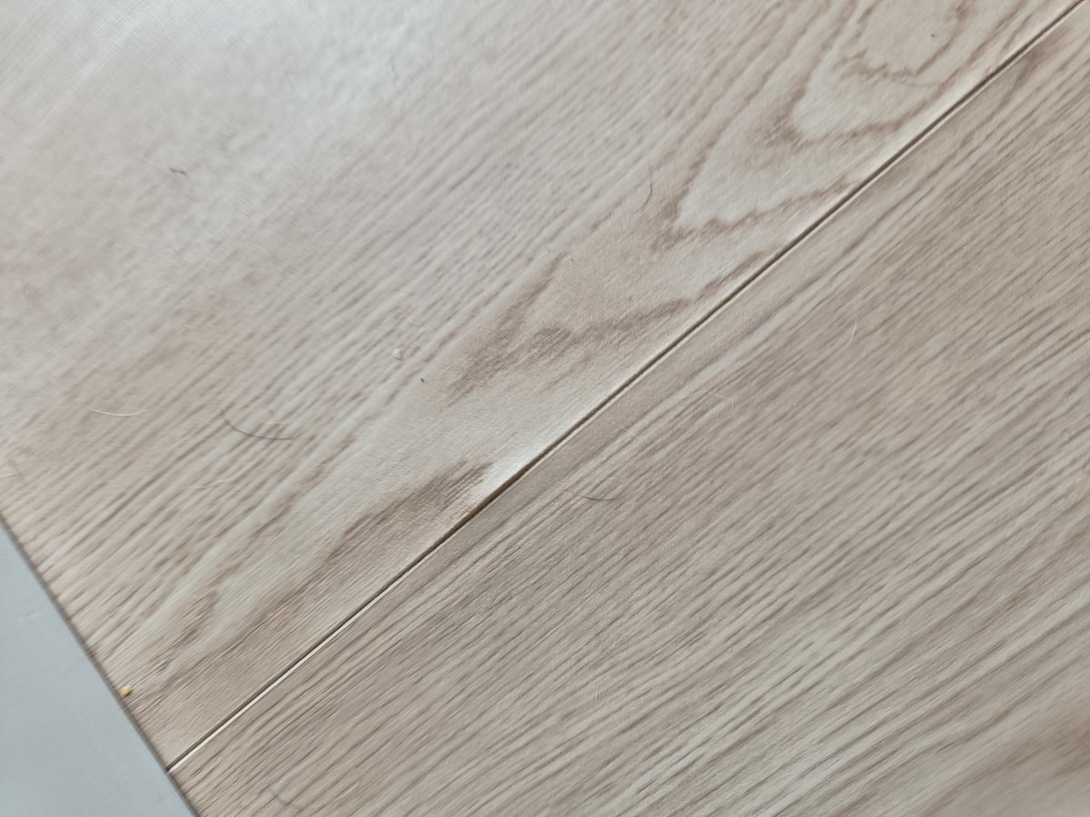

Vandskade. Gulv løfter sig i revner efter gulvvask
Hej har et gulv der ser træls ud og har idag opdaget 2 steder hvor gulvet er begyndt og løfte sig
Jeg får gjort rent hver 14. Dag og efter dette begynder mit gulv og se træls ud
Hver gang hun har været her åbner jeg så gulvet kan lufttørre
Gulvet er ca 3 år gammelt og firmaet der lagde det den gang er gået konkurs ellers havde jeg spurgt dem til råds
Er der noget jeg selv kan gøre for at udbedre dette ?
Eller skal der fagfolk til
Det ligner et klikgulv med folie belægning. De tåler ikke så godt " meget vand"
Så det eneste råd jeg kan give er at bede rengøring at undgå meget vand. Det kan vaskes med opvredet klud.
Ellers må du have lagt et nyt gulv ned når det bliver alt for træls.
