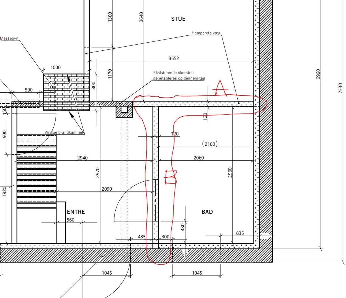

Jeg skal mure to vægge op invendigt.
Tænker mursten, halvstensvæg. Det er ind til badeværelse.
Væg A på billedet skal op under en gammel jernbjælke - så den kan komme op og bære med her fremover.
Jeg har lavet fundament under væg A så den kan blive medbærende.

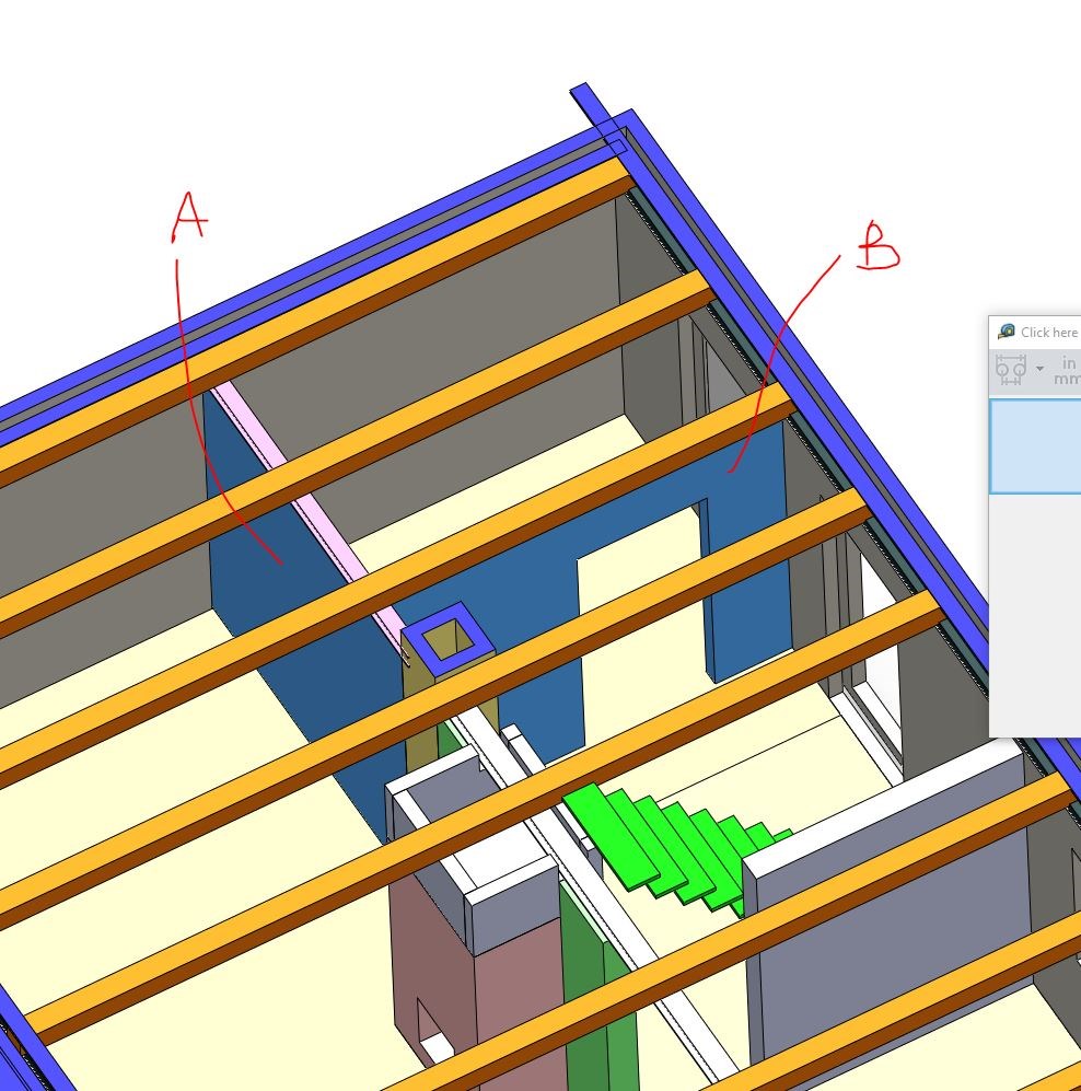

Den anden går langs etagebjæjlkerne. Jeg vil selvfølgelig mure væggene sammen med den murede indervæg og med hinanden. Men hvordan får man den mest stærkestw væg - tænker specielt på væg B der jo øverst oppe ikke hæfter ind på noget. Skal man lave noget støtte i etagedækket eller skal den bare slutte deroppe? Den hæfter / fletter ind i begge ender. Den er 3m lang og de er begge ca 2.7m høje
Skal der pap mellem lecablokkene eller skal man blot mure ovenpå?
Væg B står direkte på betondækket - skal der pap under eller bare mure ovenpå?
Bør jeg pille sten ud fra indervæggen og flette de nye vægge ind eller er det tilstrækkeligt med murbindere?
Bør jeg kuldebros isolere mellem eksisterende innervæg og de nye vægge?
Der er faste bindere mellem den eksisterende for og bagmur og jeg ​isolerer de indvendige vægge med hempcrete.

Mur B skal ikke fastgøres øverst men naturligvis mures sammen med A

Tror du mur B bliver stabil nok?
Mur B bliver fint stabilt. Om det kalde holde elefanter inde ved jeg ikke, men dem har du sikkert sjældent på besøg
 Når du skal sætte lofter op, så ender du sikkert med en forskalling tæt på muren i begge sider, Det stabiliserer yderligere.
