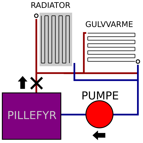

I gamle dage brugte man dumme cirkulationspumper der bare kørte med en konstant hastighed. Nu har jeg så overtaget et hus med en Grundfos Alpha2 der gik i stykker, og bemærkede at pilen pegede mod fyret. Med en pumpe der ikke måler temperaturen vil det være ligegyldigt hvilken vej den pumper, men hvis pumpen skal regulere i forhold til temperatur eller noget, så betyder det vel noget?
Jeg kan nemt vende pumpen om, men så pumpes varmt vand omvendt rundt i radiator og gulvarme, og det går vel ikke? Skulle jeg lave noget om, så skulle jeg flytte pumpen (rød) hen på krydset tegningen, og det er en noget større operation, som jeg nok ikke lige selv kaster mig over.
Jeg har udskiftet cirkulationspumpen med en NMT Mini Plus, da Grundfos Alpha2 har et dårligt ry med at kondensatoren tørre ud. Gå aldrig tilbage til en fuser.
Det er helt i orden at placere pumpen på returstrengen. Absolut ingen grund til at flytte den.
Alt andet lige, vil pumpen holde længere ved den lavere temperatur.
Der er ingen pumper der kører på temperatur måling. Det de måler er trykket, så de kan drosle ned hvis modtrykket stiger når der er flere radiator termostater der er lukkede.
