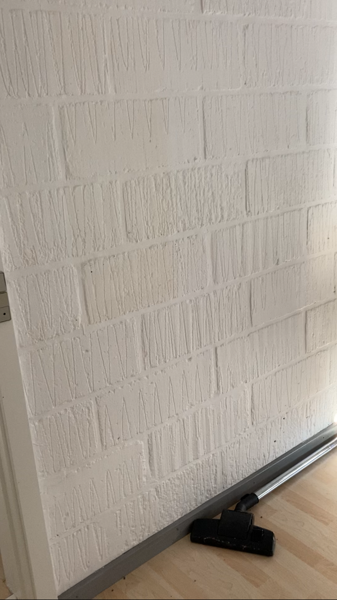

Hej… jeg har en indendørs væg af malet betonblokke, jeg gerne vil have lavet helt glat med spartel.
Jeg er i tvivl om det bare er med mediumspartel, eller om der skal bruges armeringstape mellem alle blokkene? Nogen der kan hjælpe med fremgangsmåden?
Yes, masser af spartelmasse - jeg ville også bruge medium.
Du skal nok spartle i 3 omgange, med mellemliggende slibning med sandpapir - køb en rystepudser, eller en giraf.
Der må ikke være skygger/fordybninger efter sidste gang sandpapir.
Det er ikke traditionelt betonblokke, men porebeton også kaldet gasbeton.
Jeg ville nok bruge grov spartel, da det tørrer bedre op der hvor det er lidt tykt lag ( fuger)
Da muren sikkert er ret lige skal du trække spartel ret stramt af på muren med en 40 cm spartel, slibe trække igen osv.
