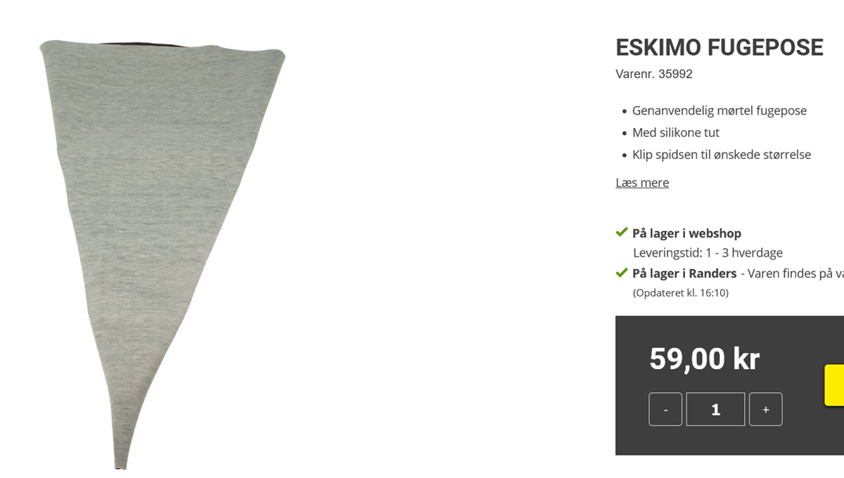

Man kan også få en fugepose (samme system som til flødeskum) den koster ikke alverden, og kan også ligge en pølse mørtel ud som du så kan trykke med fugesken.   ​link​​​
Nu ved vi ikek hvilke sten du har, men pudsebræt og fugeske er hurtigere end sprøjtepose.
