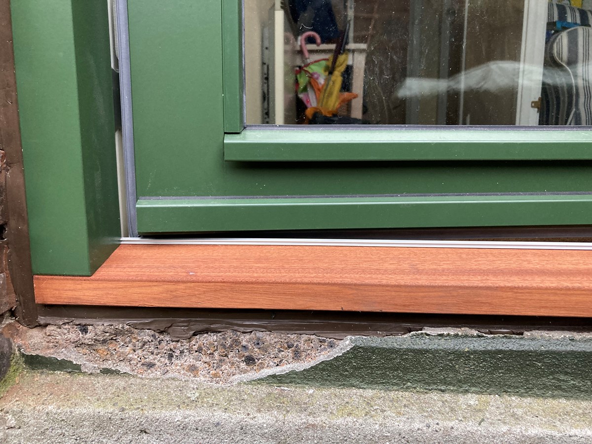

Tømreren gjorde arbejdet med ny facadedør færdigt - hvad anbefaler I til det sidste “murer-finish” under dørtrinnet?

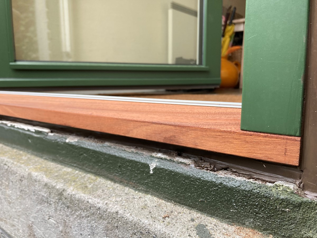

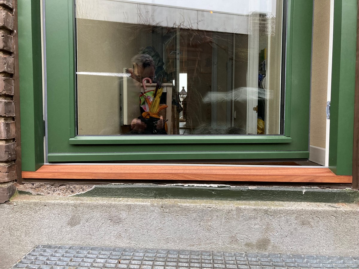

Tømreren lagde en fuge under trinnets yderside forsænket i 17-20mm’s dybde. Som man ser på billederne, er noget af soklen ved dør-skiftet  revet i stykker. Derfor:
1) hvad skal jeg pudse op med under dørtrinnet og hvor omfattende? Jeg vil gerne holde oppudsningen til et minimum. Og helst klare det med en spartel..
2) behøves en skureliste eller dryptud for at få regnvand ledt lidt væk fra sokkel og dørtrin?
Jeg er spændt på, hvad forum kan foreslå!
:) Kasper
Kaspersonderby
Du kan prøve med lynbeton, antager det skal males op bagefter, dog i tvivl hvor godt det vil binde når det er så lille et område, også i tvivl om man kan få det ordentligt tæt når fugen allerede er lagt, visuelt vil det selvfølgelig kunne blive pænere.
En drypnæse/adledningsprofil er egentlig unødvendigt. Men den skulle den have været monteret inden man fugede bundkarmen, som det er vil vand og skidt kunne komme bag ved profilen hvorved den ikke rigtigt hjælper.
Ideelt set skulle alt dette arbejde være gjort inden man satte døren i, lige nu er både dør og fuge i vejen for at kunne lave det ordentligt.
