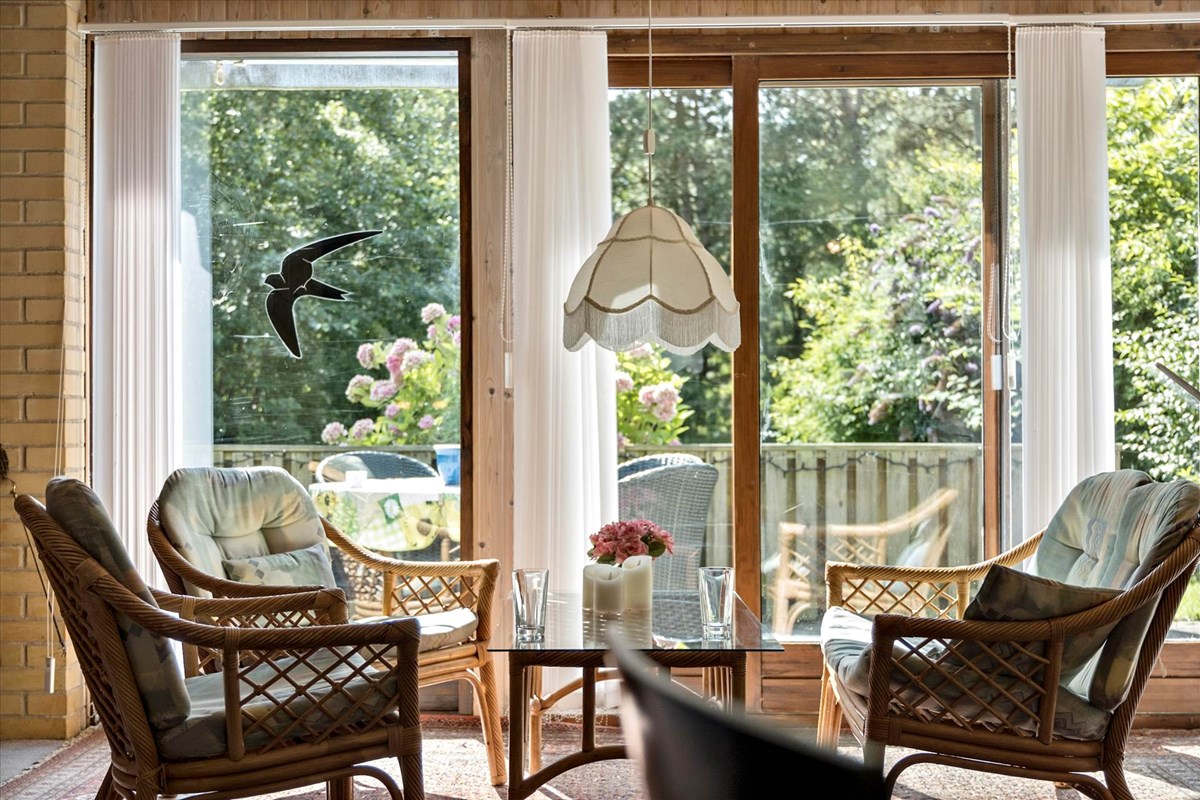

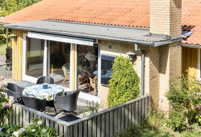

Jeg er nyslået sommerhusejer og er ved at planlægge den store renovering af huset. I den forbindelse overvejer jeg kraftigt at erstatte et eksisterende skydedørsparti samt et tilstødende fastkarmsvindue med en stor foldedør. Da der pt. står en stople mellem skydedøren og fastkarmsvinduet antager jeg, at der skal laves en form for forstærkning af overliggeren. Er der nogen der kan hjælpe mig lidt på vej med, hvordan man bedst gør det? og som eventuelt ved, hvilken type samt tykkelse overligger jeg vil skulle installere?
Jeg har ikke lavet en opmåling af vinduespartiet endnu, men jeg vil anslå at det kommer til at være 4200x210 mm. Vinduespartiet sidder i en tilbygning fra 1995 og tagkonstruktionen ovenover ser ud til at være relativt let - se billeder nedenfor.
Der er nok ikke nogen her, der vi give sig ud i at styrkeberegne ud fra billeder.
Du bliver nok nødt til at have en bygningskonstruktør ind over, så du kan få at vide om det kan laves uden at sænke højden på døren. Bygningskonstruktør vil arbejde ud fra de tegninger som blev udført i forbindelse med byggetilladelsen på tilbygningen.
