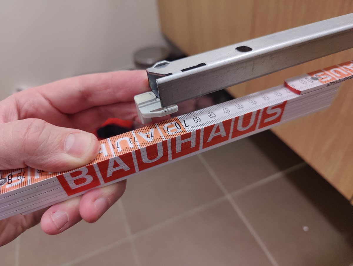

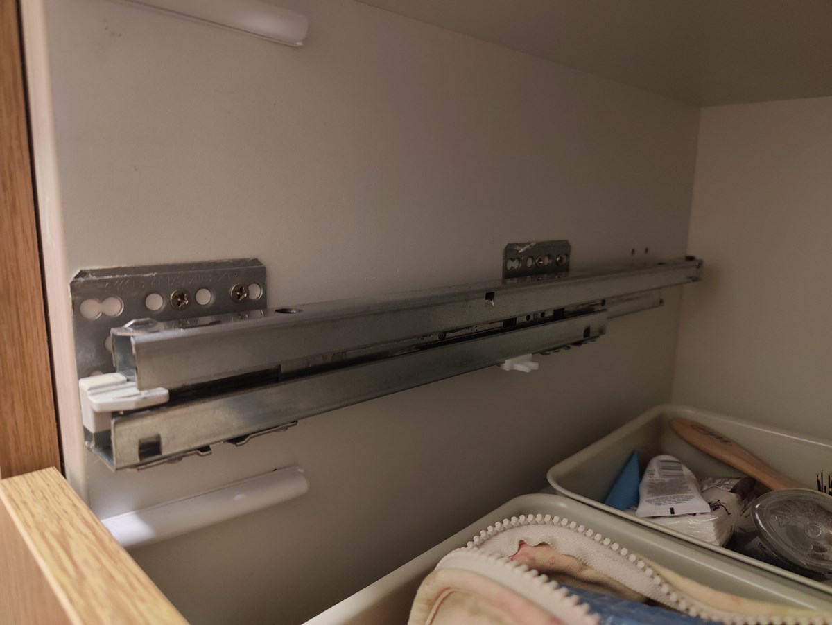

Jeg har sat nye fronter på skufferne i badet - og de skal være uden greb. Derfor har jeg brug for at skifte skuffeskinnerne til nogen med push-open.
Jeg har spurgt et par butikker, men de kan ikke hjælpe mig - mon I kan?
Hvilke skinner skal jeg købe?

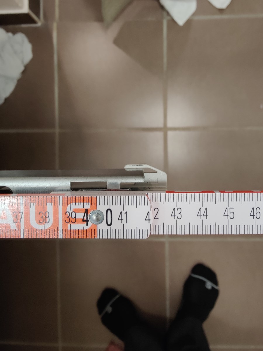

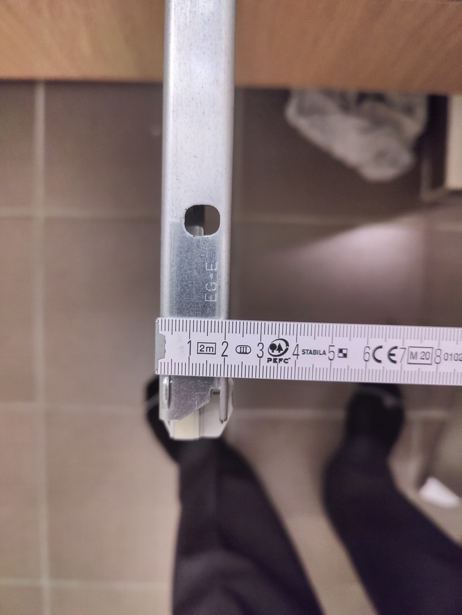

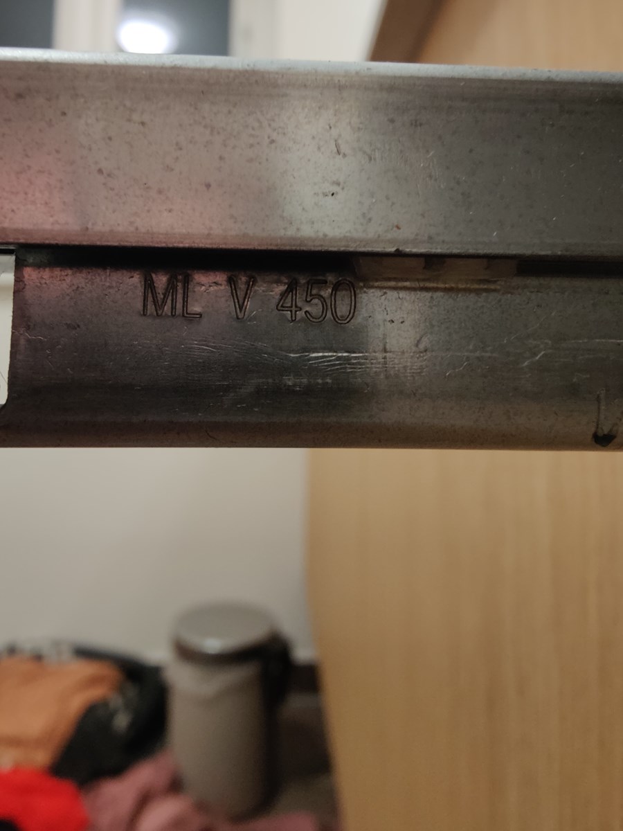

Dem jeg har er med klikmontering af skuffen, de er 2cm brede, 72cm lange (med fuldt udtræk), 45 cm lukkede og der er ca 43cm fra tap forkant til skinnefront (skuffens længde).
Kan sådan noget købes et sted?
Du skal købe Blum Movento Tip-On, de kan købes i Danmark forskellige steder, men udvalget og priserne er meget bedre hos lignoshop.de
perhans skrev den 12-03-2024 10:19:29
 Mange tak!
Er det den her model, der vil passe i 450mm?
https://www.lignoshop.de/movento-vollauszug-60kg-blumotion.html
Blums program er ekstremt stort. Så du må tjekke målskitser godt efter.
