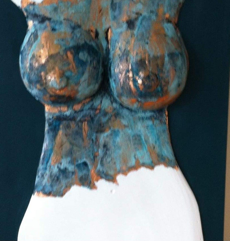

Jeg laver og sÊlger billeder, og nogle bruger jeg kobber blad pÄ, og sÄ irrer jeg noget af kobberet.
Nu til spÞrgsmÄl :
Er der bare ÉN af jer der med 100% sikkerhed kan sige, hvordan jeg stopper irringen af kobber bladene, nĂ„r jeg synes de har den farve de skal ha?
Jeg bruger skiftevis saltvand og eddikesyre, men det er UTROLIGT VIGTIGT, at jeg kan stoppe denne proces, for ellers fortsétter den til, at alt kobber blad er vék 😱.
Kom frisk đŸ„łđŸ‘

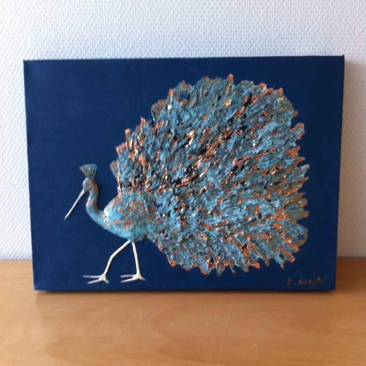

Det lyder plausibelt, MEN, der er ÉT stort problem, og det er, at det er et maleri hvor det meste er bygget op i spartel, sĂ„ er der lagt multi tynde stykker kobber blade pĂ„, hvor sĂ„ noget bliver irret. SĂ„ ud over, at duppe forsigtigt med en blĂžd pensel, sĂ„ kan det ikke tĂ„le at blive vĂ„dt.
SvĂŠrt at forklare, men prĂžver lige at finde et gammelt billede, sĂ„ du nemmere kan forestille dig det......og det som forestiller noget, det stĂ„r ud fra lĂŠrredet med 2-3 cm, med det der er bygget op i spartel.
