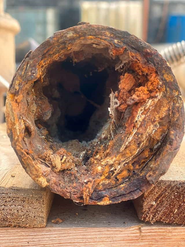

Jernafløb fra 50'erne i terrazzogulv fra håndvask delvist stoppet
Knægten er i gang med at sætte sin lejlighed fra 50'erne i stand. En af udfordringerne han støder på er et afløb fra håndvasken i gulvet i støbejern som er stoppet af gamle aflejringer som er hårde som sten.
Der er meget begrænset gennemløb, og det lugter kraftigt af kloak efter brug af håndvasken. Afløb fra håndvasken ned til gulvet og vandlåsen er helt nye og rene og der er ingen lugt når badekaret bruges som går til samme gulvafløb.
Vi har prøvet at rense med kloakrensebånd, hvilket bekræfter os i begrænset gennemløb, men ellers ikke hjalp synderligt.
Er der nogle som har en fornuftig ide, før vi ringer til en kloakmester og beder vedkommende om en kraftig mekanisk udrensning af røret? Ballerup Kloakservice
Vil Kaustisk soda mon hjælpe?
Det er vores opfattelse at det er igennem hele røret, så ca. 1 meters penge og det ser nok ud som vedhæftet billede (lånt Ballerup Kloakservice)

Slamsugerfirma med industrispul 700+ bar karer den.
Kaustisk soda har kun effekt på biologisk materiale (fedt, plantedle etc), og dette ser ud som rust.

Ja, det ligner rust, men det er ​+60 års kalk og sæbe i jernhårde aflejringer med lidt jern i :-)
 Der skal også gerne være en lille smule rør tilbage :-)
God pointe i sidste indlæg.
Prøv saltsyre, jo stærkere jo bedre.. og husk stærke syrer der fortyndes med vand - tilsæt syre til vand altid.
( gælder fra ca. 30% og op )
Jeg ville ikke bruge saltsyre på badeværelset. Det er da noget med at dampene angriber metaller. Her tænker jeg på amature og elinstallationer.
Fik kloakmester til at give røret en tur. Alt er nu fint igen.
