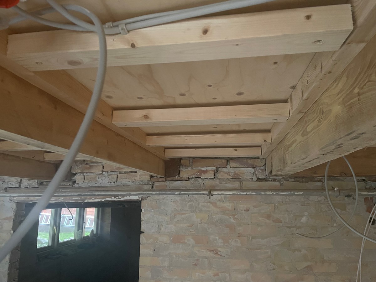

Universal Trådstarter 285 2720 11-03-2024 20:35 Er det anbefalet at have pex rør lagt i tomrør hvis de ligger oppe under kælderloftet som vist på billedet?Pex til koldt brugsvand danner vel kondens på overfladen og bør vel ligge i fx isoleringsskåle? Venlig hilsenMads
Søren O 7981 7000 11-03-2024 22:37 Hvis du har “virkelig” koldt vand i et lokale med stillestående luft vil du få kondensproblemer, så det skal isoleres. Gør dig selv den tjeneste også at isolere det varme brugsvand - det varer væsentlig længere før det så bliver koldt i rørene.Er “løse” pex-rør ikke dyrere end rør i rør, så synes du skal vælge rør i rør. Søren O
