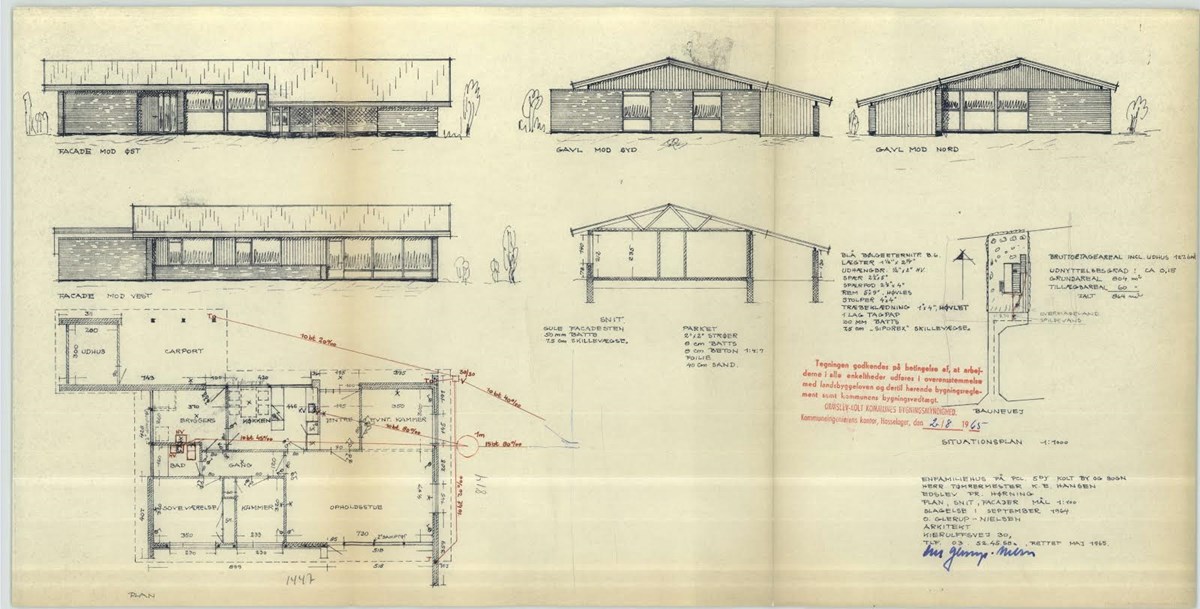

Er mine væg bærende? Gidjegvarfødtmedguldskeir*ven 3 10-03-2024 23:32 Hej. Jeg er lidt i tvivl om denne slags tagkonstruktion kaldes gitterspære. Jeg er ret sikker på at det er det. Må man slå alle indvendige vægge ned i sådan et hus? Det er i forbindelse med nyt gulv til gulvvarme. På forhånd tak. 5 svar Følg tråden Annonce Annonce Annonce
ev elmand 30586 7480 11-03-2024 00:08 Velkommen på lds.Det er gitterspær og ja de er normalt selvbærende. Så på den måde kunne du godt fjerne alle indervægge. Dog ser jeg en stiplet linje fra entre hjørne og ud til gavl. Det kunne vise en bjælke, men der står vist "evt. kammer" i det hjørne så det kunne også være forslag til en væg. Hvis det er en bjælke så har man betragtet den langs gående mur for bærendeMen vægge er også stabiliserende på huset så et stormvejr ikke vælter ydermure.Så man bør ikke fjerne alle indervægge.Det vil da også være lidt tosset, da det også medfører ny el, og vand installation.Man kan grave ned og så mure op under de skillevægge som man ønsker at bruge bagefter.Det skal kun 10 - 15 cm under bund af udgravning og kan ures op med f.eks. leca blokke. Det skal gøres med maks 100 - 120 cm ad gangen, men man må godt lave næste opmuring 200 . 250 cm længere henne. 3-4 dage efter kan man så tage næste step. Har nogen samlet det, kan det skilles ad. Samles igen ? ?m.v.h. Erik (1/2 ekspert i mange ting)

ev elmand 30586 7480 11-03-2024 23:25 Hvis huset er L formet så er det ikke det rigtige hus du viser tegning på. Jeg ser et rektangulært hus med carport og udhus. Har nogen samlet det, kan det skilles ad. Samles igen ? ?m.v.h. Erik (1/2 ekspert i mange ting)
Gidjegvarfødtmedguldskeir*ven Trådstarter 3 12-03-2024 07:19 Det er rigtigt. Huset er bygget rektangulært i 1965. 1971 er der tilbygget L-Form ved bagsiden. Den del rører jeg ikke ved.
ev elmand 30586 7480 12-03-2024 18:55 Ok så er stabilitets problematik en helt anden. Der kommer jo så sikkert en mur inr på midten som giver noget stabilitet. Har nogen samlet det, kan det skilles ad. Samles igen ? ?m.v.h. Erik (1/2 ekspert i mange ting)
