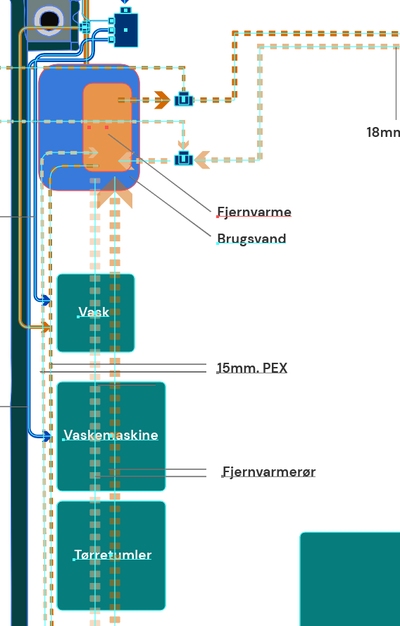

Hej, I vores nye bryggers føres der pex-rør under vasken og vaskemaskinen, som forsyner med vand. Pexrørerne bliver ført uden på murværket. Men hvad er den almindelige måde at afslutte enderne af pex-slangerne, så de fungerer som tappesteder til hhv. vask og vaskemaskine?
VASKEMASKINE: Skal jeg anskaffe en dækvinkel der kobles med de 15mm. pex rør. og en aftapventil der den anden?

 VASK: Bruges der også dækvinkel i dette tilfælde, hvis altså pexrørene ikke er muret ind i væggen og installeres med en vinkelventil som denne: https://www.jemogfix.dk/vinkelventil-12-x-12/8113/9813407/

Er der en speciel grund til at føre to rør frem? Du kunne overveje at bruge et T stykke under vasken og afsætte en dækvinkel ved vask og vaskemaskine.
T-stykke
Dækvinkel
Afslutningen ved vasken kunne så være
Vinkelventil
Afslutning ved vaskemaskine kunne være
Vinkelventil 3/4" afgang​​​
Man kan også få en dobbelt nilhane som sættes på dækvinkel. Så er tilslutning til vask og vasemaskine i samme enhed.

Tak for de gode forslag. i dette tilfælde kan jeg godt se at det er unødvendigt at føre to vandrør frem. Det laves så muligvis med et t-stykke to dækvinkler og 2 nilhaner. - eller måske en dobbelt nilhane. :)
Lige for at få det slået fast, så skrues niplen fra en nilhane fast til muffen på dækvinklen?

Ja, gevindene skulle gerne passe sammen.
og du skal bruge pakgarn og salve på nippel gevind. Det vil være den sikre metode.

 Og gør gevindet ru ved at køre en skruetrækker eller en nedstrygerklinge på tværs ad gevindet, så pakgarnet hænger fast.
