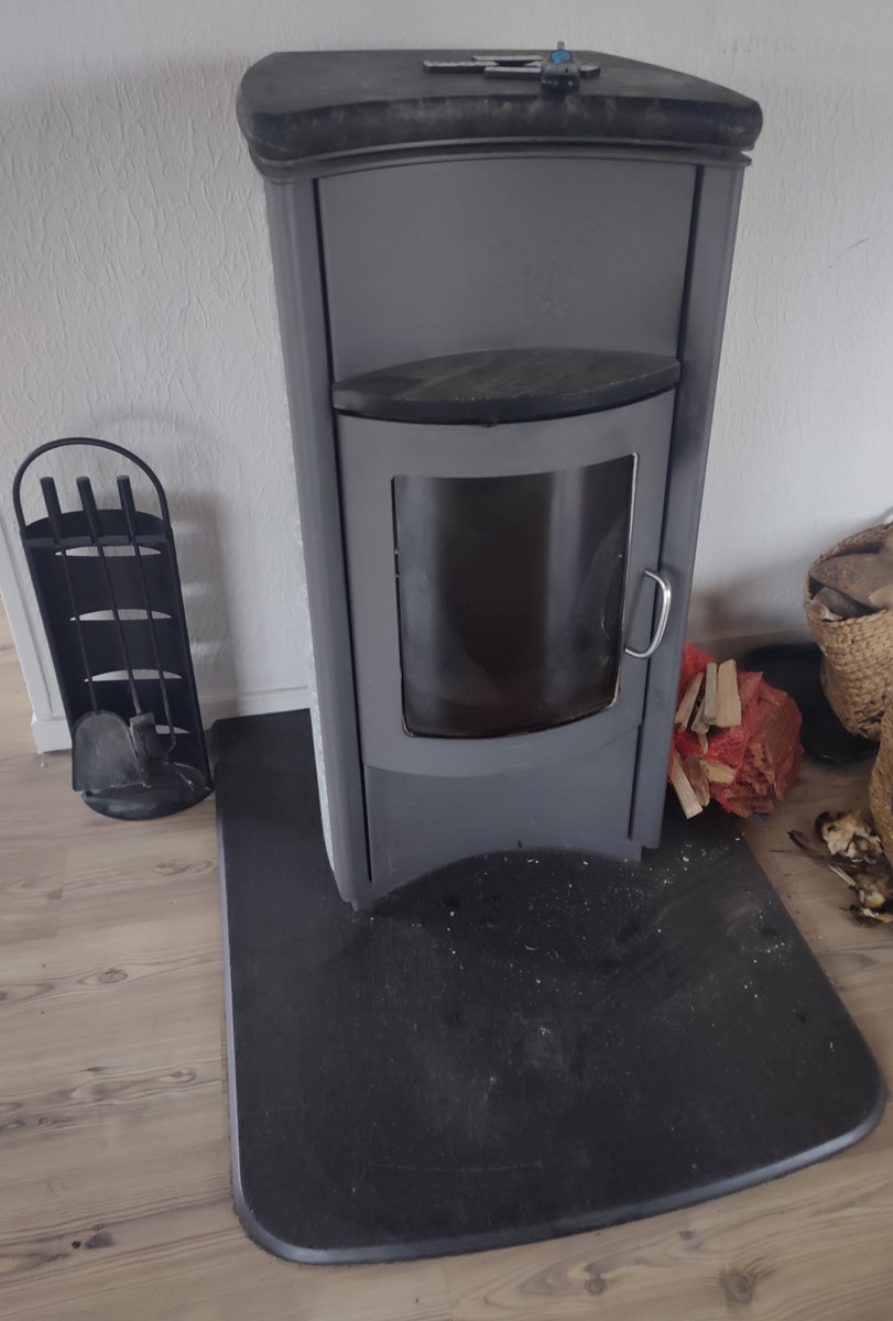

Vi har købt et hus hvor der er en brændeovn, huset skal bruges til udlejning og lejeren (min mor) vil ikke have brændeovn så den skal fjernes / nedtages.
Hvordan gør man lige det. Jeg kan jo sagtens (tænker jeg) finde ud af at få den koblet fra skorstenen (Hul i væggen) og såmænd også godt lukke selve hullet i væggen.
Men hvad så med skorstenen, skal den mures til i "toppen", skal man fylde "skorstenshullet op med noget"og hvad med skorstensfejer, skal han ind over eller kan jeg bare selv skrotte den og så meddele ham ved næste fejning, at ovnen er nedtaget. (Muret skorsten, firkantet)
Hvad med brændeovnen, kan man sælge den, kan se der er noget med attester og den slags, har nul forstand på den slags.
Der er ifølge mærkepladen bagpå tale om en "Scan 37-2" og der står "2005-2006", gætter på det er årstal.
Nu skal det jo ikke udvikle sig til en salgsannonce, men er der nogen der har en ide om, om den overhovedet er noget værd ?

For at en ny ejer lovligt kan bruge den gamle brændeovn til opvarmning, skal den have en prøvningsattest. Det er en typegodkendelse som ofte findes bagerst i instruktionsbogen. Så hvis du vil sælge den gamle brændeovn, skal du starte med at downloade en instruktionsbog med tilhørende papirer.
På ejendoms skattebillet betaler man for skorstens fejning. Det kører jo over kommunen så det er den vej den skal afmeldes. Her kan du også få oplyst hvem der har fejet indtil nu. Har du spørgsmål så svarer skorstens fejer gratis på dem, også omkring nedlægning af skorsten.
Regler omkring godkendelse af brændeovne er generelt for alle kommuner, så din brændeovn er desværre nok et par år for gammel. Det kunne gå an hvis den blev stående.

Jeg mener godt du kan afhænde en ovn med den alder.
Hvis producenten stadig eksisterer kan du sikkert finde manual og prøvningsattest på hjemmesiden. Vær obs på produktionsårstallet, samme ovnmodel kan være produceret i flere versioner/årstal.
