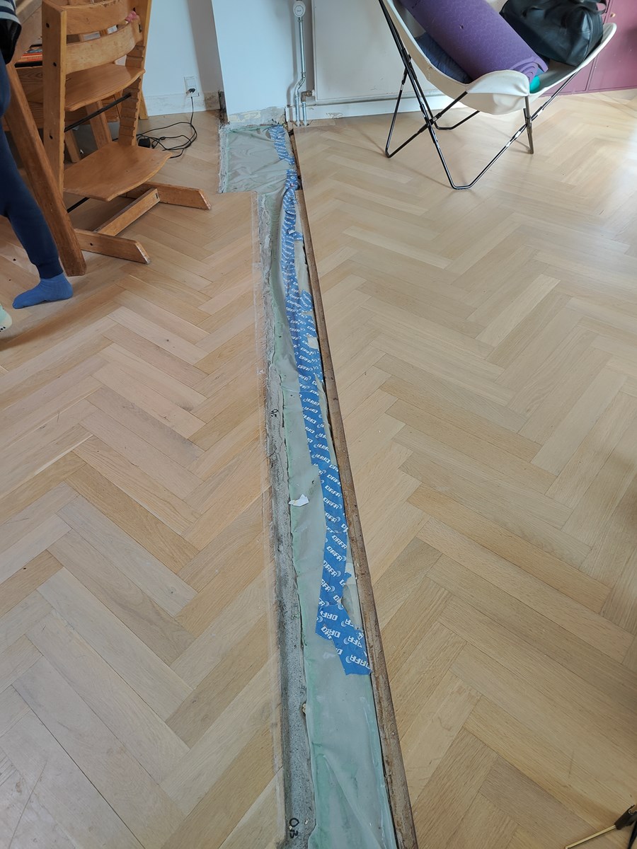

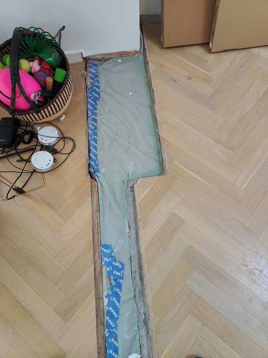

Jeg er i gang med at genoprette/etablere et gulv mellem to rum, hvor der tidligere har stået en bærende væg. Væggen er en tidligere ydervæg mellem den oprindelige bygning og en tilbygning.
Jeg har lagt
Leca
Flamingo
Beton
Gulvspartel
Ovenpå dette har jeg videreført en fugtspærre fra gulvet i tilbygningen og limet den fast med klæber. Gulvet i tilbygningen er på strøkonstruktion. Gulvet i den oprindelige bygning på beton.
Min ide var egentlig at lægge et undergulv på ca 15mm som jeg kunne få til at passe, og så ellers lægge mit egentlige trægulv ovenpå.
Jeg er dog i tvivl om det undergulv bliver stabilt nok på sådan et relativt lille stykke, som hullet alligevel udgør (ca. 20/35x400cm). Eller om det ville være bedre at smide en gang gulvspartel oven på fugtspærren i stedet for, men er så i tvivl om gulvspartlen vil kunne holde, hvis det bliver lagt oven på spærren.
