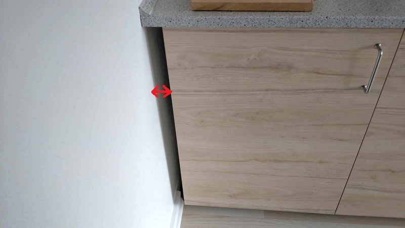

Jeg vil gerne lukke hullet mellem et underskab og væggen.
Jeg har prøvet det en enkel gang for længe siden, men kan ikke huske hvordan.
Skal man save en gang eller to gange?
Det er nemt nok at presse pladen mod væggen og tegne den skæve væg på pladen med en blyant.
Men så skal man også tegne skabets skævhed/vinkel - det kan jeg ikke lige overskue.

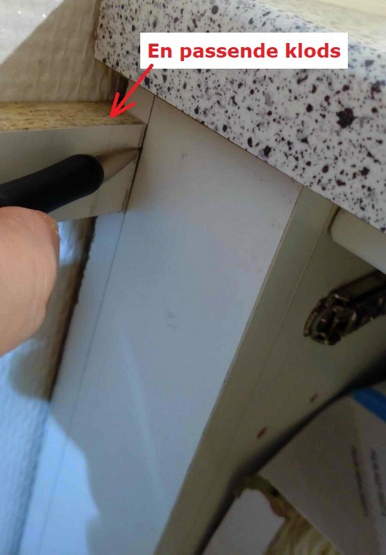

Vil du præcis følge væggen så tager du lågen af, holder din strimmel plade ind imod skabs siden på sådan en måde at kanten imod skabet er præcis parallel med skabets side. ( måles inde i skabet) Du har på forhånd streget op hvor bredden øverst skal være.
Så skal du lave stregen nedad parallel med væggen. Det gøres med blyant på en passende klods, tapet vinkelret på en blomsterpind, eller det værktøj som er beregnet til opgaven et andenæb.

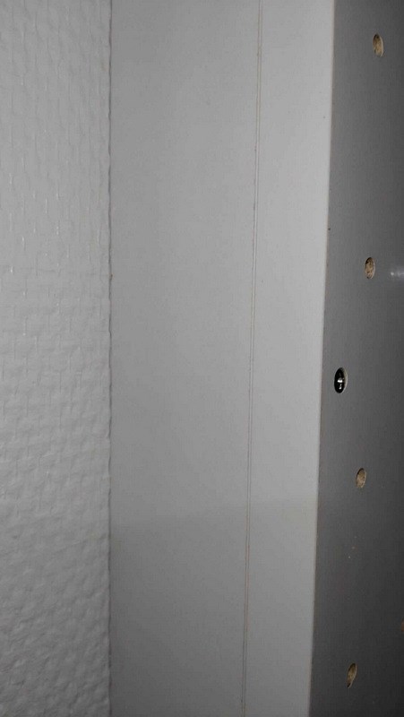

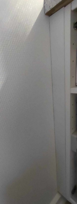

MEN Hvis ikke væggen er meget bulet så ville jeg blot tage mål øverst, midt på og nederst, og så strege det op på pladen. Den færdige strimmel skubbes ind og der skrues fra skabssiden.
Ind imod væggen pyntes så efter montering med en lille stribe malerfinich. ( acryl fugemasse.)

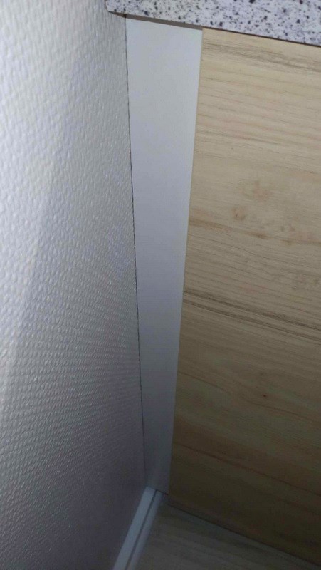

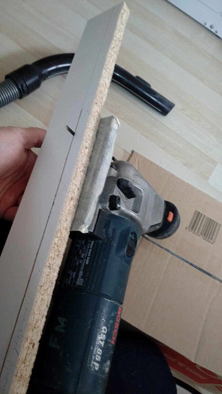

Jeg købte sådan en brugt "Blå Bosch" stiksav sidste år og har for første gang prøvet at save med den nedefra.
Den er lidt tung at fægte med og glat på melaminpladen - den har fået lidt malertape for at modvirke glid.
Denne "passende klods" skal have samme tykkelse som min skabsside, har jeg fundet ud af.
Jeg er tilfreds med tolerancen, så jeg gemmer malerfinish til et andet projekt
Det ser jo fint ud.
Det kan være en fordel, hvis man laver sig en eller anden form for simpelt savbord, hvor man kan spænde stiksaven fast, så der det meget nemmere at save og styre efter en streg, når man bl.a. skal lave noget i stil med det, som du lige har gjort. Så har man begge hænder fri til at styre det stykke træ, som der skal skæres af.
