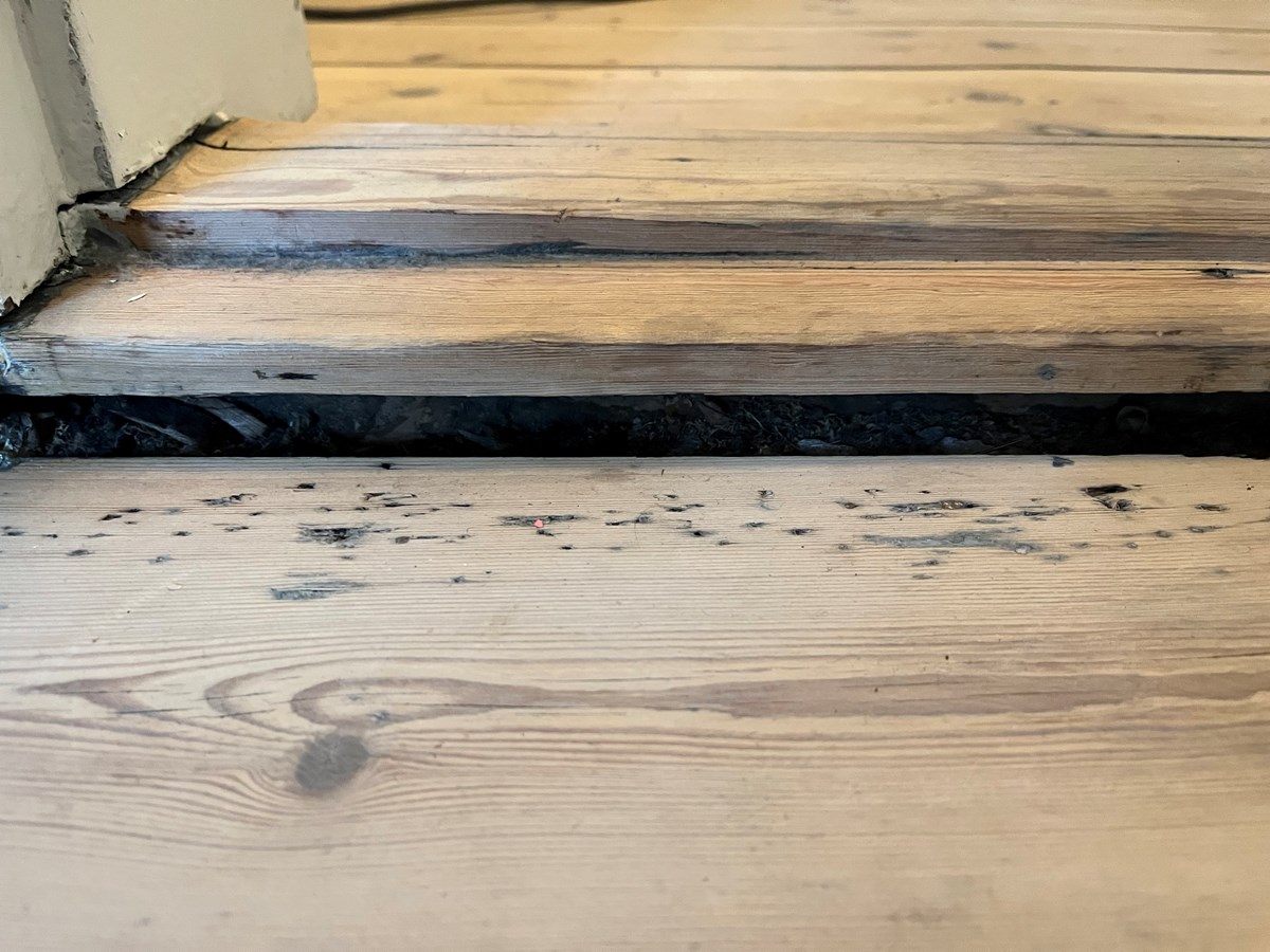

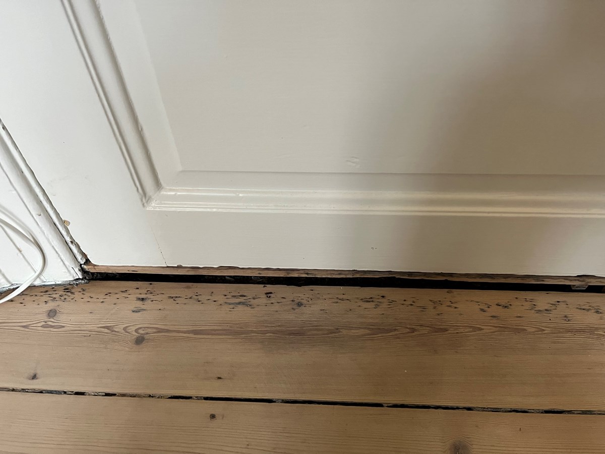

Jeg har nogle ret store huller under et par dørtærskler i lejligheden
Jeg har kigget på noget træffiller i Silvan men er i tvivl om det bliver for hårdt/stift da det jo skal kunne give sig lidt når man træder på dem.
Nogen anbefalinger?
Sæt en lille trekant eller feje liste på.
Ok men vil det også isolere for lugt fra underbo? Planen var at kombinere det. Så en eller anden slags elastisk fugemasse til hullet og så afsluttet med en træliste for det kosmetiske
Opbygningen af et gulv/loft er jo noget tykkere end som så. Så der er ikke direkte hul fra dit dørtrin til underboens loft.
Der ligger måske lerindskud eller sand i etagemellemrummet, ellers vil lugt også kunne trænge igennem ved de gulvbrædder der tydeligvis ikke er tætte.
Du kan jo eventuelt købe et fuge bagstop og putte derind inden listen sættes på. .
Hvis der ikke er en tæt dampspærre i konstruktionen vil lugten stadig kunne komme op mellem dine gulvbrædder - det vil blot ske lidt mere over det hele istedet for koncentreret ved bundbrættet.
Alle træbeklædninger incl gulv er piv-utætte, det er en af 'omkostningerne' ved at bo i ældre etage-ejendomme. Det du kan gøre ved dig selv er at forbedre ventilationen så der er et bedre luftskifte vha udsugning og vinduesventiler.
