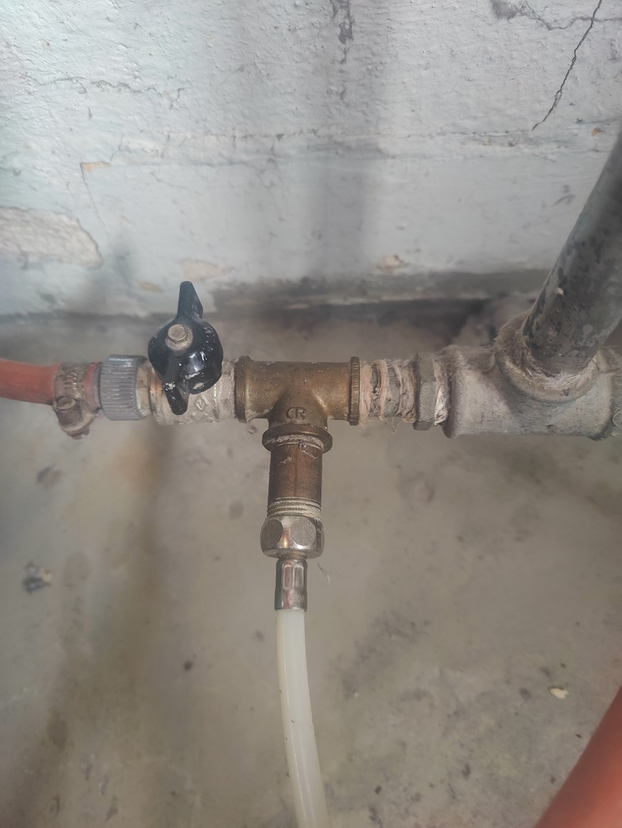

Hej jeg er ved at skifte vaskemaskine og kan se at der ikke er en skrue til at lukke for vand på, er den eneste mulighed så at lukke helt for vandet?

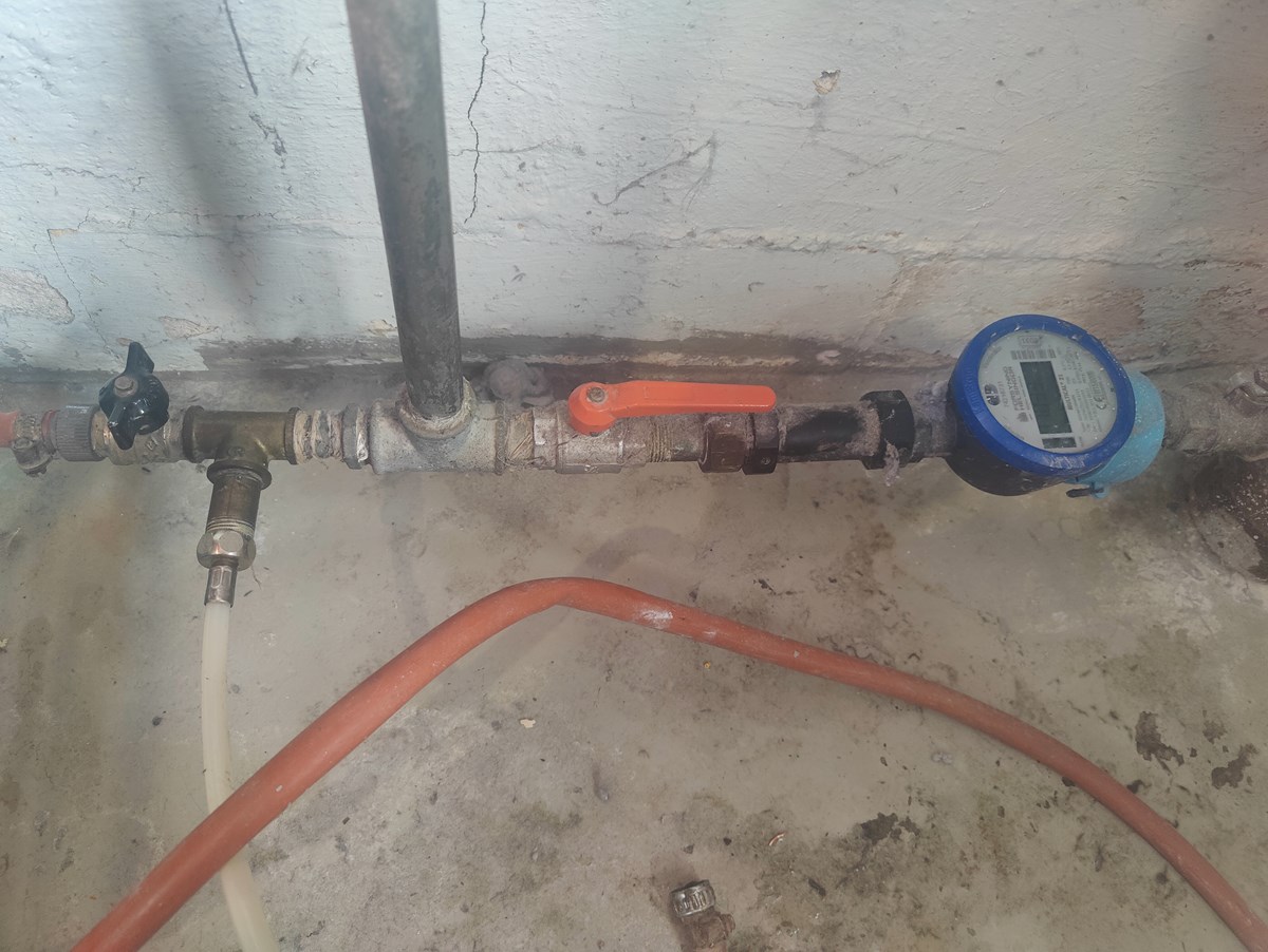

Hvad lukker ventilen med det sorte håndtag for? Hvis tilslutningen til vaskemaskinen er den med den hvide slange, skal du først anskaffe en ventil til at kunne lukke for vandet til vaskemaskinen. Dernæst lukker du for vandet på ventilen med det røde håndtag og skruer slangen løs. Monter den nys indkøbte ventil og åben for vandet.
Den sorte lukker for en vandslange til påfyldning af fjernvarme vand
Der skal være en kontraventil, evt. indbygget i afspæringsventilen,i tilslutningen til vaskemaskinen.
