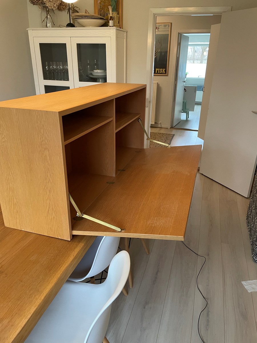

Hej derude,

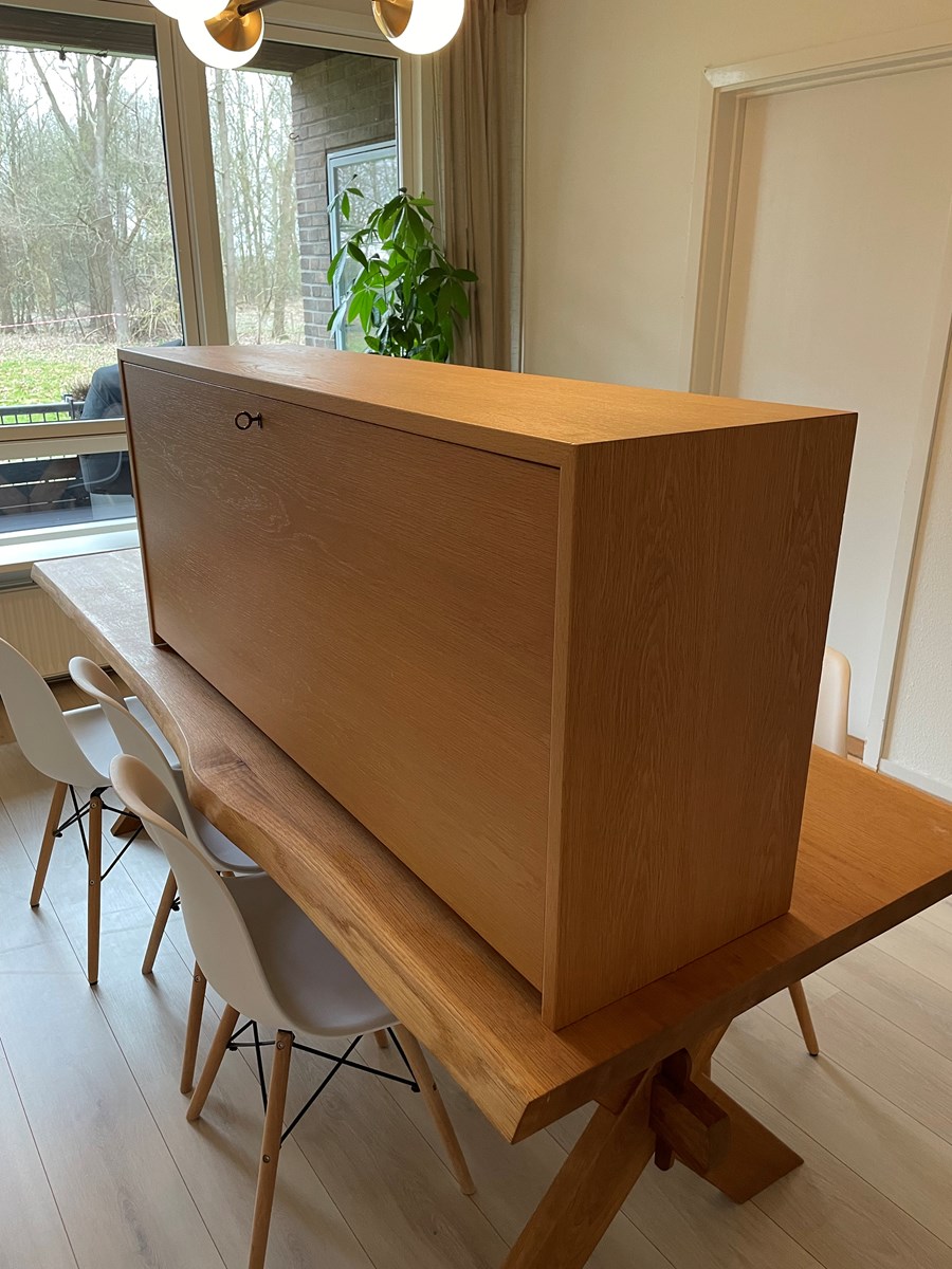

Jeg har købt et gammelt skrivebordsmodul (se fotos), som jeg gerne vil hænge op på en betonvæg. Ideelt set hang det uden nogen synlig form for ophæng. Jeg har overvejet en skinne af en art, men bagsiden er blot en tynd plade dog kan der skrues i yderpladerne og midtervæggen. Har overvejet en lægte i bunden som understøtning alternativt t-profiler under, men som da måske kan ses.
Har I herinde et forslag? Raw-plugs eller karmskruer?
Bedste hilsner
Sebastian
Hylder kan trækkes ud. Så sætter du 2 - 3  vinkelbeslag fast inde i skabet op under topplade. Her bruges korte skruer med god gevind. De skal jo ikke komme ud igennem pladen.
 Så borer du (8 mm betonbor)  igennem huller  i beslag, sætter rawlplug i og  skruer i hver. måske 2 stk  6 x 50 mm træskruer i hvert beslag

 Det er fuldstændigt “hård” beton. Der bores med en borehammer for at komme igennem. Min bekymring har netop været det du beskriver med, at der jo bliver lagt en del kg på, hvis man læner sin vægt på bordpladen.
Hvad er dit forslag?
Ved hård beton kan det holde til "alt"  med 3 vinkler og 2 skruer i hver ind i muren.
Hvis du benytter dit eget forslag med lægte e.l. under bunden til at tage den lodrette belastning, og så nogle ikke særlig kraftige skrue/vinkelbeslag til at tage trækket ud fra væggen, slipper du næsten for at overveje om bundpladen er fastgjort ordentligt på siderne, og om der ligger for tunge ting på nederste hylde alias bundpladen.
