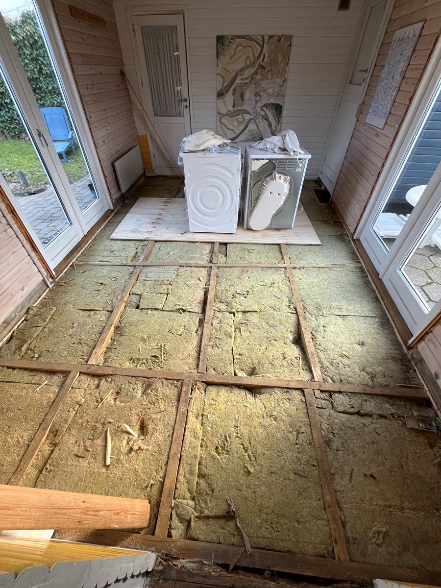

Jeg har lige overtaget et kolonihavehus, hvor der var vandskade pga stormen og forsikringen har hevet gulvet af. Der er nu 2 problemer som jeg skal have løst inden der kommer gulv på.

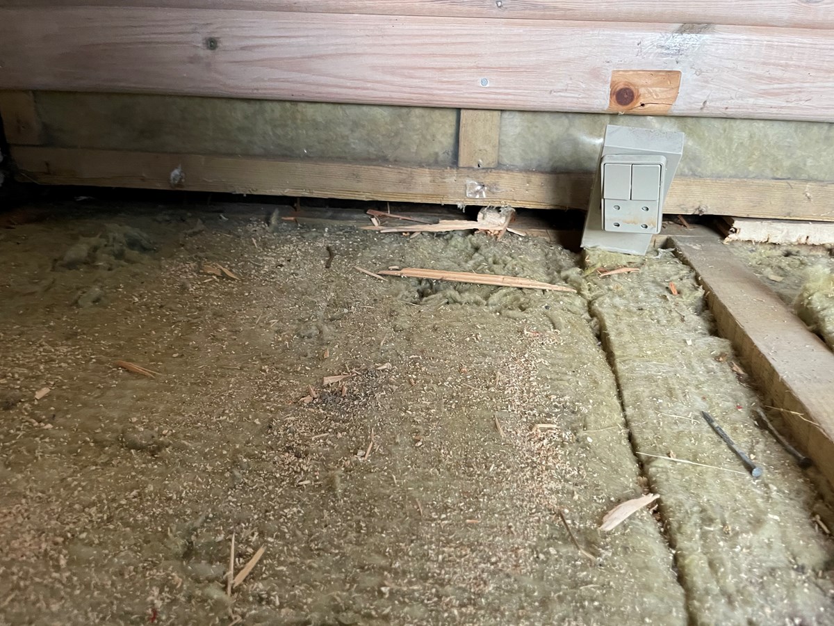

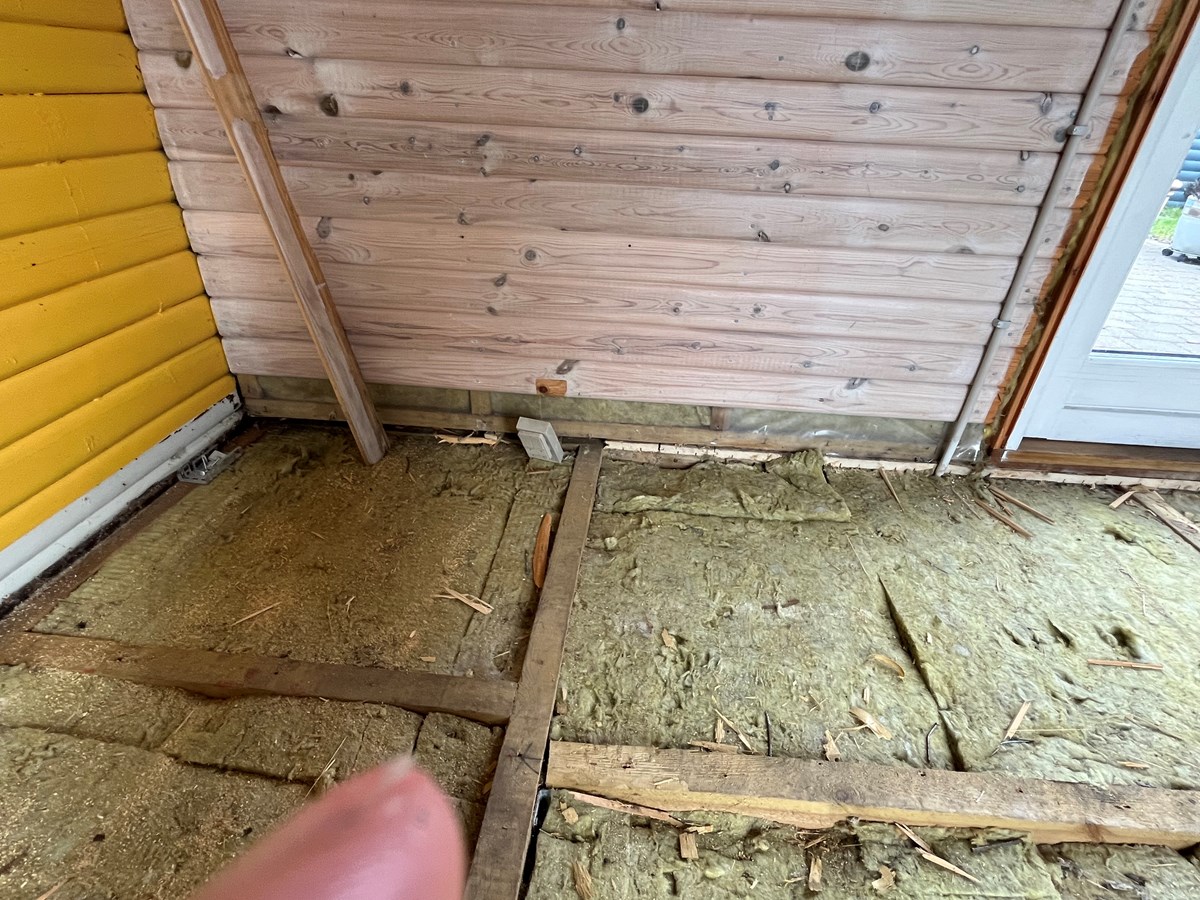

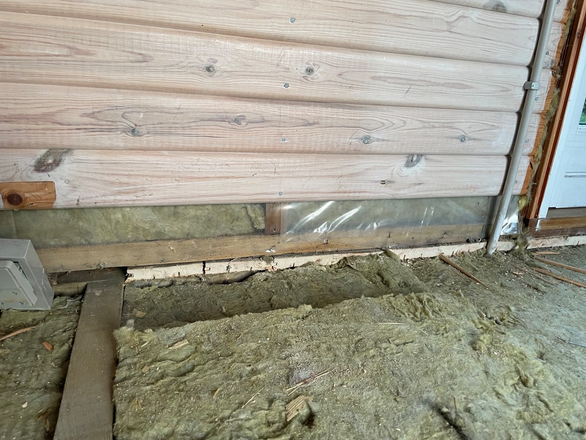

1) Det viser sig at væggene er bygget på gulvet, og der hvor brædderne er fjernet er der hul direkte ud til bagsiden af facaden. Dvs der blæser en vind ind. Der er dampspærre, men den stopper lige over de tidligere gulvbrædder lå. Dvs dampspærren stopper lige over hullet.
Jeg tænker om man indefra kan putte en fugestopspærre slange ind bagerst i hullet, helt ud til facadepladerne, så isolering rockuld, og så forlænge dampspærren?
Kan dampspærren evt forlænges under gulvet? Kan fugestopspærren tåle vand?

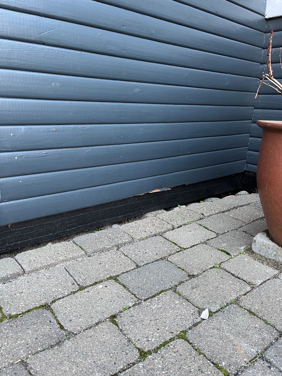

Kan jeg hive et par facadebræddre af og putte vindpap bag? Huset er kun hævet ca 10-15 cm over terræn.

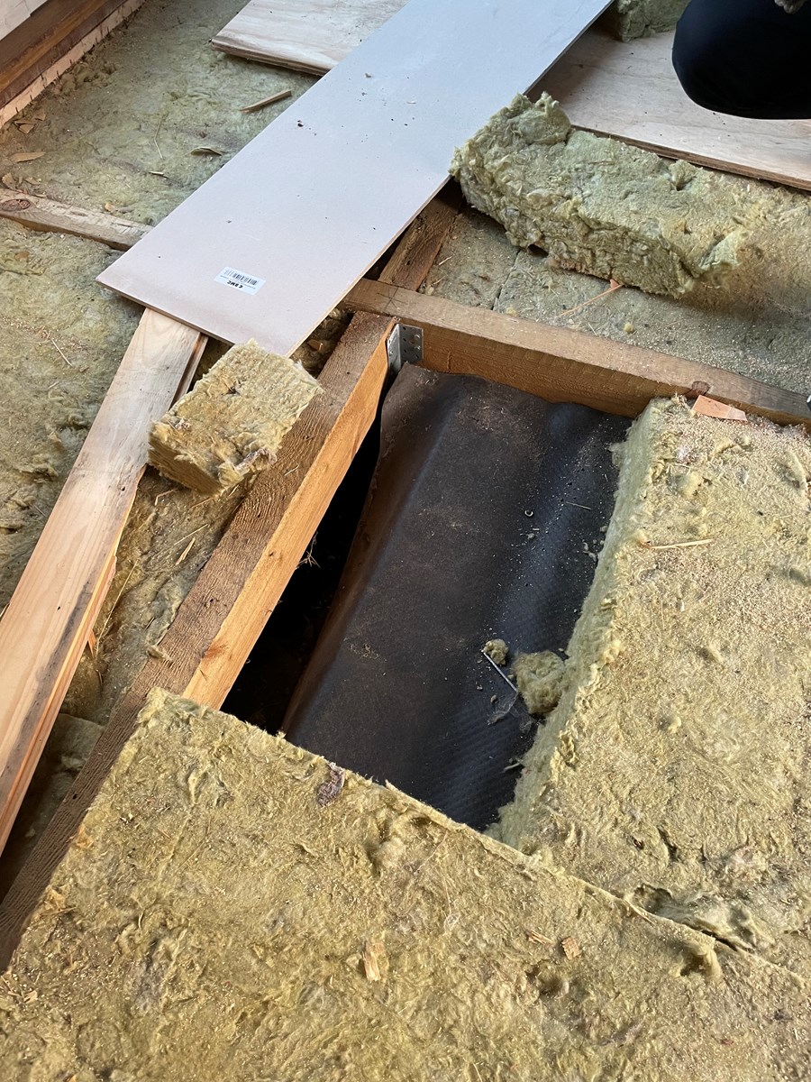

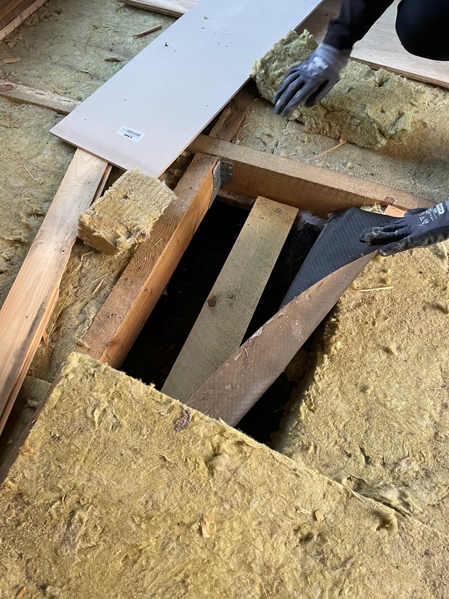

2) Gulvet er lavet med enkelte brædder mellem spær og en dug (måske vindpap?) der lægger på disse brædre. Desværre er dugen for lille og er faldet ned nogle steder. Der ligger rockuld over dugen.

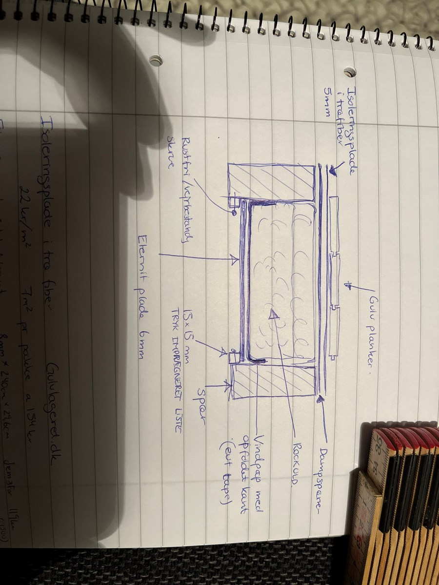

Kan man lave dette om til en fibercementplade oven på brædderne, dernæst vindpap med oplæg op af spær, så rockuld. Dernæst dampspærre og tilsidst træfiber isoleringsplader under gulvet?
Jeg tror at afstanden mellem spær er for stor til at fibercement pladen kan lægge der alene uden at bøje, derfor tænker jeg at lægge dem oven på nuværende brædder.
Forsikringstømren nævnte at man ikke skulle lægge dampspærre i gulvet. Hvorfor må der ikke det?
Jeg tænker det kunne være smart at forbinde dampspærren fra vægen med gulvet, så træk blev lukket af fra hul mellem væg og gulv.
