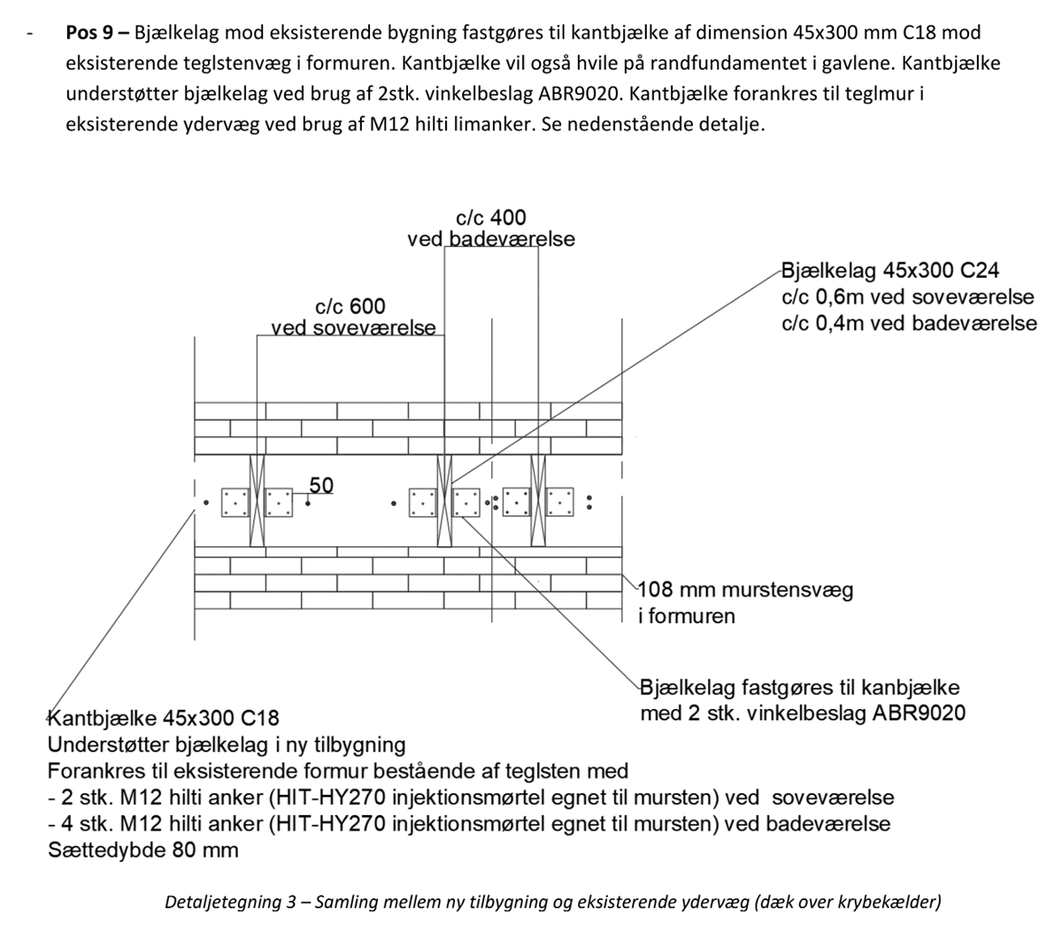

I mit projekt har ingeniøren specificeret at jeg sætter mine gulv bjælker 47x300 til kantbjælken med to vinkelbeslag.
Min tilbygning har ikke nogen fundament der hvor den støder på der nuværende hus derfor har ingeniøren specificeret at jeg bruger en kant bjælke som sættes fast på formuren i mit nuværende hus og på denne kantbjælke skal mine bjælker så monteres. Jeg synes bare at vinkelbeslag måske ikke er den mest holdbare løsning eller er det ok ? Hvad synes i ?

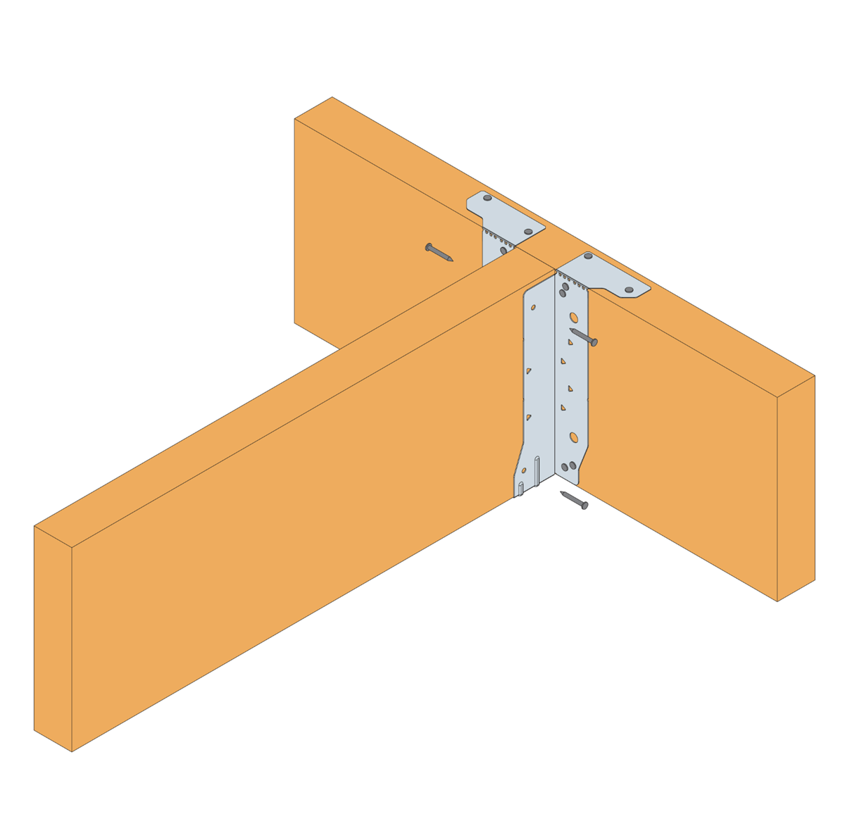

Jeg tænkte at kigge efter nogle bjælkesko som man sætter bjælken og som også holder i kantbjælken i toppen ligesom det jeg har vedhæftet.

Ingeniør har specificeret det som ABR9020 De er 90 x 90 i 45 mm højde og 2 mm galv jern.
Du kan sagtens bruger noget andet bare det har samme er bedre styrke.

Står der ikke at kantbjælke “understøtter” bjælkelag. Det betyder vel at bjælkelaget lægges af på kantbjælken, og vinkelbeslagene kun er der for at støtte sideværts?
det var egentligt også min tanke i starten men tegningen viser noget andet 🤷‍♂️
Hvis nu bjælkelaget hviler på kantbjælken så bør vinkelbeslagene skrues fast i formuren.

Hvis jeg nu vil bruge en bjælkesko hvad skal man bruge til en 300mm bjælke, det er svært at finde noget over 45x168mm
Det kan din lokale trælast få hjem. Simpson strong tie laver dem også i de størrelser.
Jeg havde dog gået med ingeniørens beregninger.
Jeg lavede en hurtig beregning af lasten. Hvis nu man regner med 4t last (formentligt for meget) for hele dækket og jeg har 17 bjælker af 45x300 så skal hver samling holde til 117kg og der er to vinkelbeslag så der skal divideres yderligere i 2 så hver vinkel beslag skal holde til ca. 60kg hvilket sådan en vinkel beslag burde holde til så måske skal jeg ikke være bange om det kan holde ? Jeg kunne eventuelt gå over til et ABR10525 hvis det skulle være.
Det jeg mente med utraditionelt var at normalt ser jeg vinkel beslag sat under spær men ikke på siden når trækket går ned.
Ud fra hans tegning så skal de to vinkel beslag monteres ligeoverfor hinanden men det lyder som en dårlig idé da skruerne kommer til at gånin i hinanden. Er det ikke bedre at de er forskudt ?
