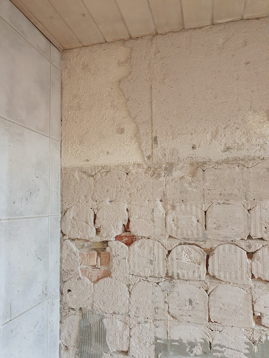

Det griber om sig... nå men fliserne er ved at blive hevet ned af væggen (og pudsen følger med da den er svagere end fliseklæberen, og bare genrelt mærkeligt sat på).
Fliserne er sat op før træloftet, så jeg knækker bare fliserne så man ikke kan se den del der stikker op under loftet.
Badeværelset er nok fra mellem 1979 (der er ikke asbest i fliseklæbet) og 1995 (der er ikke vådrumssikret).
Jeg håbede at kunne lade træloftet sidde, og så bare lukke af med en pynteliste efter murene er fikset, men er det smart? For der er jo nok ikke dampspærre. Hvem af håndværkerne skal jeg spørge? vvseren, mureren...?
Lavdetselvdelen i dette projekt begrænser sig nok til at flå fliser ned og så sætte væv op og spartle/male.

Jo, det er mere vurderingen af om det er nødvendigt? Der er uopvarmet loftrum ovenover, som til gengæld er rimeligt luftigt
Helt klart en ny tæt dampspærre og nyt loft op, mens du er i gang alligevel, de få kvadratmeter er hurtigt ordnet! Evt også ny og mere effektiv isolering op over badeværelset mens du har loftet nede alligevel.

Tag loftet ned.
De flise rester der sidder deroppe tages ned
Muren pudses op.
Du sætter dampspærre op som klæbes til muren,
og derunder forskalling til loftet. På den måde er der plads til spots under dampspærre
Så kan der laves vinyl beklædning. ​
