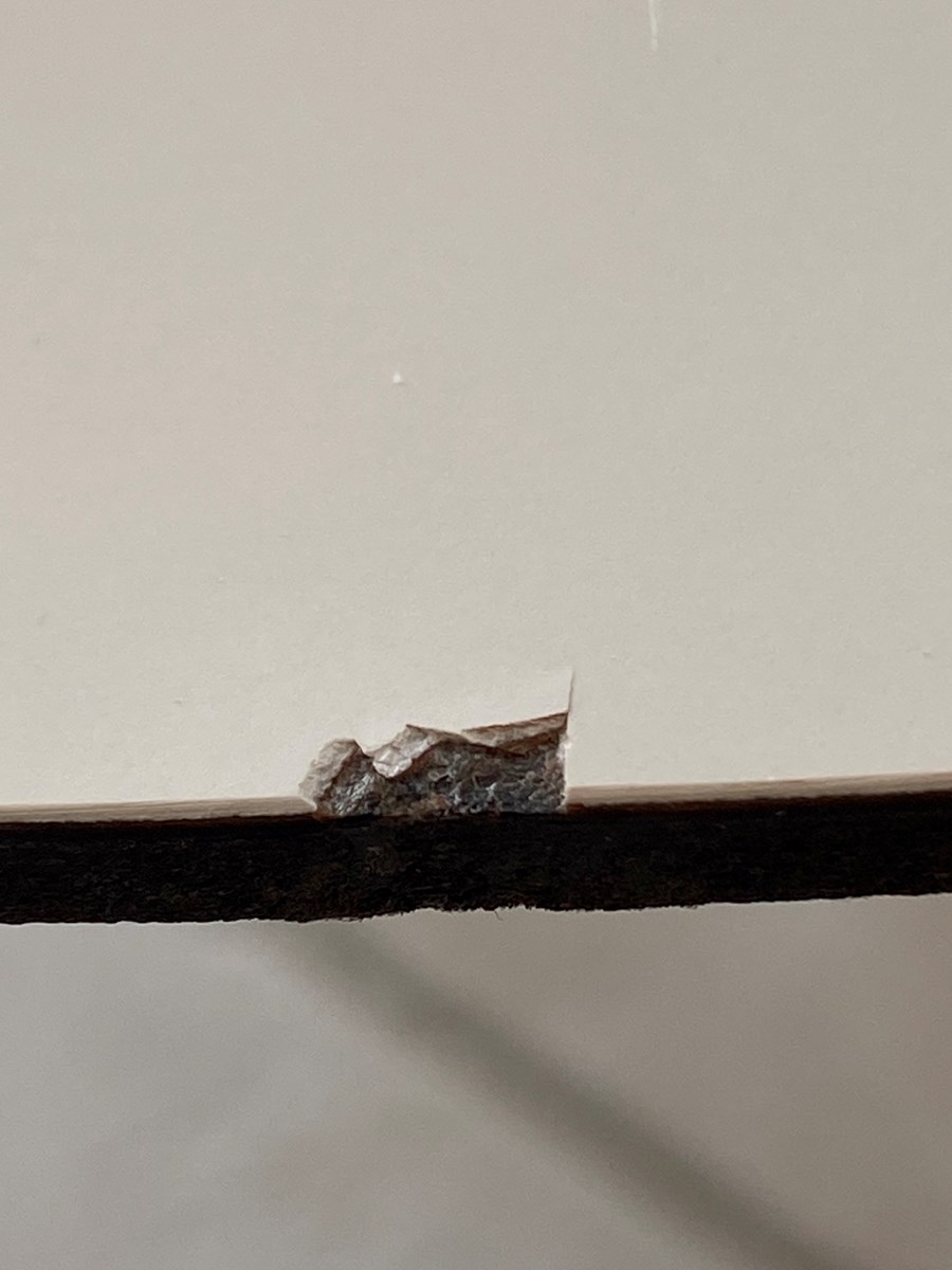

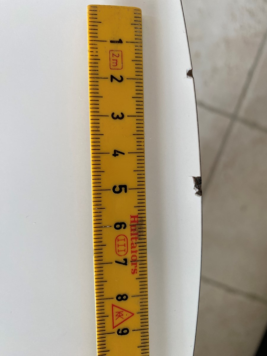

Har fået nogle små irriterende hakker i et bord med hvid overflade i laminat eller melamin. Hvordan fikser man sådan noget?
umuligt at lave pænt , spartel op og brug noget emaliemaling , men det vil altid være synligt
Byggemarkedet har måske noget flydende emalje på en lille tube. Prøv det.
Enig med S. Fabrin. De fleste - måske alle - byggemarkeder har sådan noget.
Bl.a. Silvan
Silvan
Biltema har en, som er væsentlig billigere
Biltema
Jeg har ikke selv prøvet nogen af de 2, som jeg henviser til, men har prøvet noget tilsvarende, både til rep. af komfur og et badekar, og det fungerede faktisk ganske udemærket. Det bliver ikke usynligt, men bedre end et sort mærke, som stikker i øjnene hver gang.
