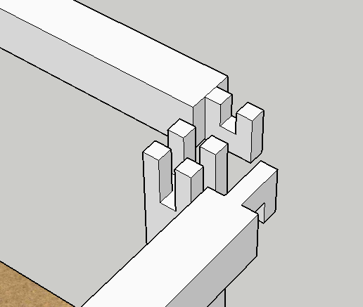

Foråret skal bruges på at lave en pergola / aktivitetsområde og der er indkøbt tømmer i 150x150mm.
Overligger og stolpe skal jeg have fundet en god måde at sætte sammen på og jeg er lidt ude i at gøre det som vist på vedhæftede billeder. Min udfordring er dog om stolpeenden kan holde til vand der vil samle sig på toppen. Jeg har nok en eller anden ide om at det vil være bedre hvis overliggeren går helt hen.
Hvad siger i til det - gode ideer til samlinger?
Hvad med at lave samlingen som på billedet?
 Det virker som en god løsning! Har du en ide til hjørnet hvor 2 overliggere mødes?
Du kan blade dem sammen. Altså halvt ned i hver i en længde som bredden på tømmeret.
Hvis du går med Fabrins forslag, så kan næste bjælke støde direkte imod. Så borer du 2 stk 20 mm huller igennem de første og ind i endetræ på næste bjælke.
Der limes og bankes 2 stk 20 mm rundstok ind. ( kosteskaft)
Det skal naturligvis holdes sammen i rette position med skruetvinger osv. medens man borer.
