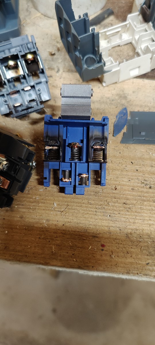

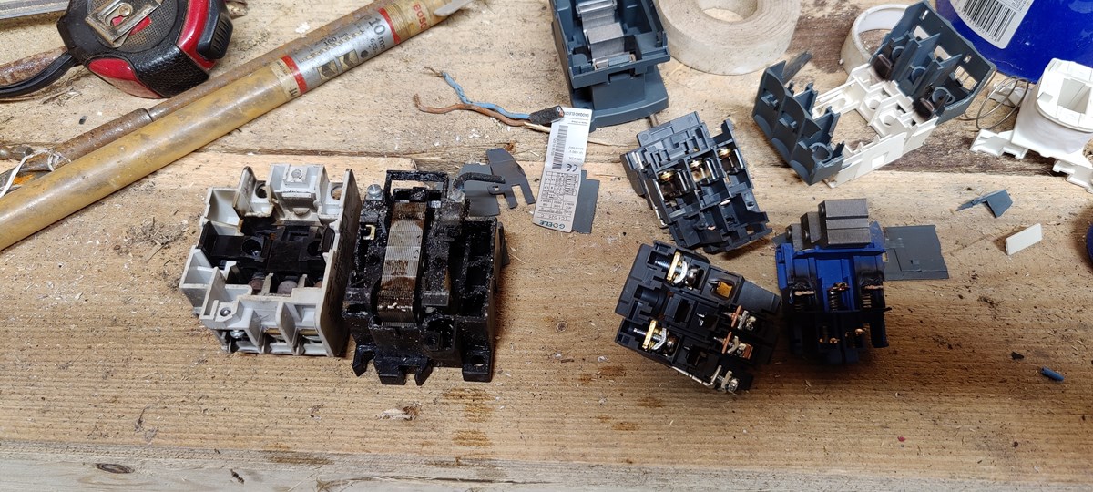

Det er lidt forskellig hvad det ligner. På billede 1 til venstre er det et Danfoss relæ.
Som jeg ser det her så er det i første omgang spolen der er brændt af. Detr kan skyldes den lavere spænding ( spændings fald p.gr.a. lang kabel ) Men oftest skyldes det myrer, ørentviste eller fugt altså rust på de 3 magnet flader. Når kontaktor trækker med skidt der så brummer hele relæet og spolen trækker mere strøm, og varmer mere end den kan tåle.
Hvis det er årsagen har det som sådan ikke noget med motorbelastning at gøre.
På billede 2 og 3 er det blå relæ brændt ved tilslutninger. Kan det være muligt at klemmer ikke har været spændt til.

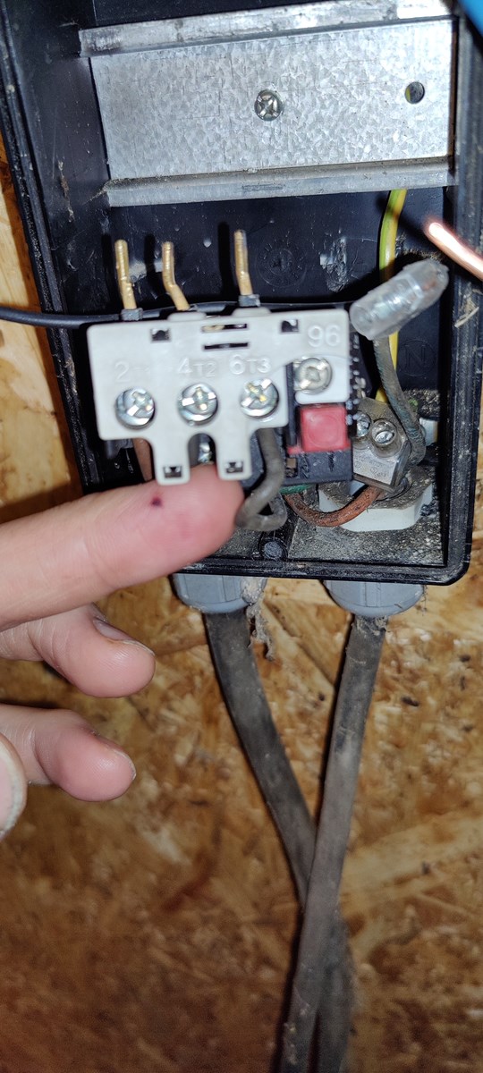

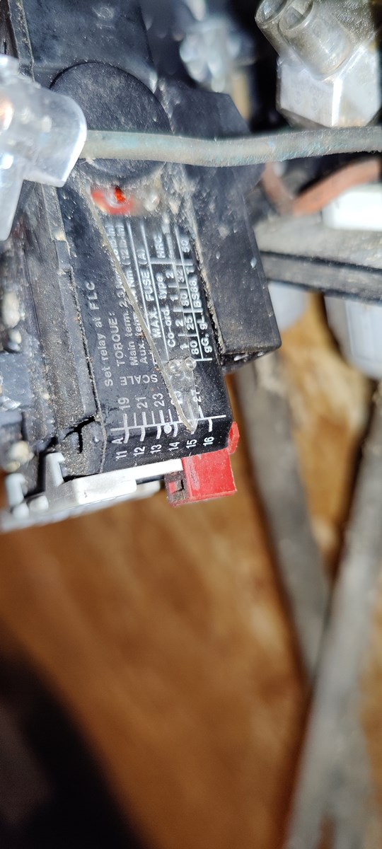

Du bruger kun en kontaktor. Der mangler motorværnet i form af de tilhørende bimetaller, der måler strømmen og afbryder kontaktoren ved overstrøm. Bimetallerne skal indstilles på motorstrømmen 15,6A.

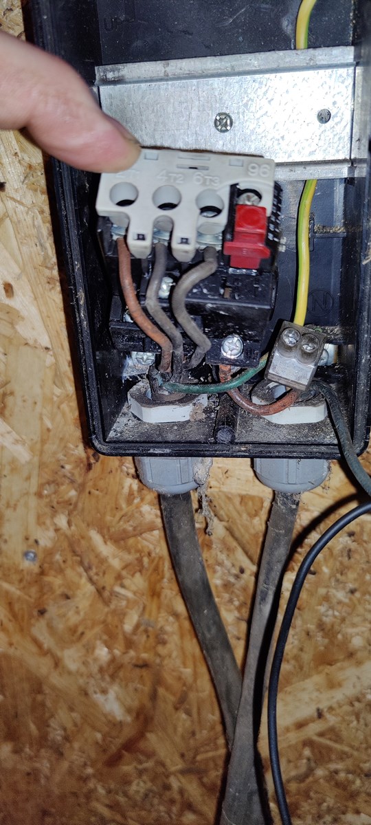

 Har sådan en her til at side under kontaktor. Der går en brun ledning fra klemme 96 og L1 så den mangler ikke.
Hvis der kun er en ledning mellem 96 og L1, mangler der en ledning fra 95 og til spolen. Det tyder på, at dit motorværn er forbundet forkert. Det er så skyld i, at det hele er brændt sammen. Du skal have undersøgt motoren for fejl. Der er noget der tyder på, at viklingerne er fejlbehæftede. Den nøjagtige årsag kræver en måling på motoren.
Det ser ud som om det går videre til trykafbryder, og så kan det være korrekt monteret.
Altså fra L1 ->96
fra 95-> trykafbryder, ( brun i 2 leder kabel)
fra Trykafbryder -> spole i kontaktor.
Fra L2 -> Den anden klemme på motor. ( forudsat at spole er 400 V )

 Spole er 240v.
L1 - 96 brun ledning.
95 - trykafbryder. Brun ledning.
Trykafbryder - blå/sort til a1
a2 blå ledning=nul
