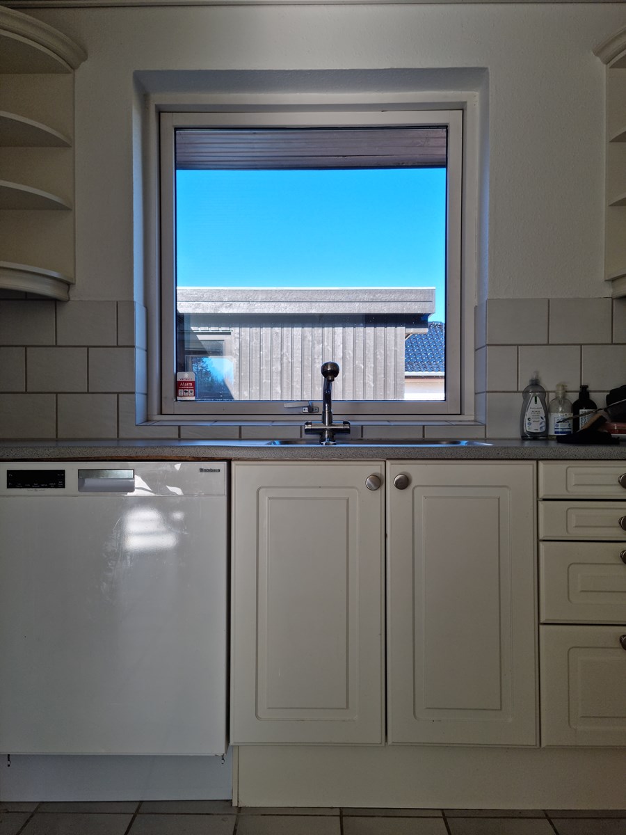

  3. Er det samme manøvre vi skal igennem, når installationerne til håndvask og opvaskemaskine i køkkenet skal flyttes, fordi vi ønsker at udskifte vinduet over nuværende køkkenbord med en dobbelt terrassedør og i stedet installere en køkkenø i midten af rummet?

Kunne godt tænke mig at se et billede fra jeres teknikrum. Hvis rørene er “rør i rør” vil de kunne flyttes. Hvis i har eget fyr eller indirekte fjernvarme må i principielt godt selv flytte radiatorer og rør. Brugsvandsinstallation og direkte fjernvarme er autorisationskrævende.
