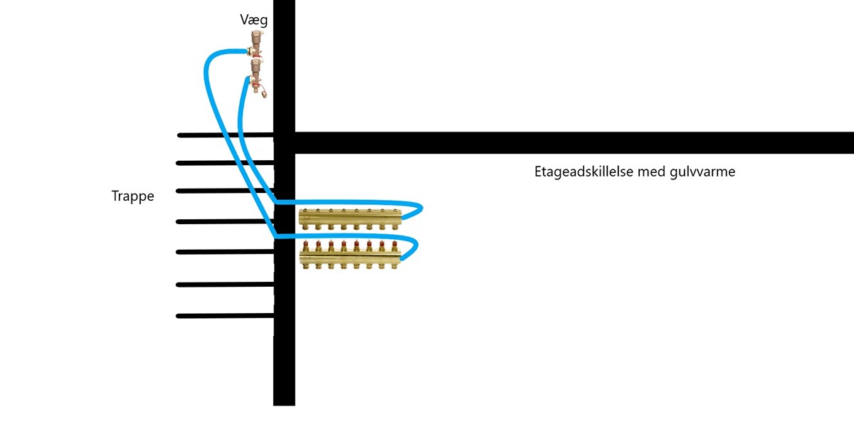

Forslag 2 - Placeret på den anden side af bærende væg i kælder, men er placeret under niveau for alle rum/strenge, og tænker om man kan føre rør gennem væggen, for at sætte udluftningsventilen over niveau for alle rum/strenge.

Da der ikke har været den store aktivitet på denne tråd, tilføjer jeg lige et billede af "Forslag 2", i håbet om at det nu giver mening, såfremt det selvfølgelig er muligt at lave rørføring mellem manifold og udlufter.
Mvh. David

De udluftere du har tegnet som forslag 2 er ganske udmærkede, men de gør stort set ikke noget godt. Der kan stå luft i alle slanger uden at det kan komme ud af sig selv, det finder ikke vej nedad til fordelere..
Jeg har godt nok sådan et system som du viser i version 2 men hos mig uden udluftere. Det kan lade sig gøre at skylle gulvvarme slanger ren for luft med haveslangen, og det kører så også fint. Men hvis anlægget tømmes for vand af en eller anden årsag så kan der være behov for at skylle igennem igen med haveslangen.
