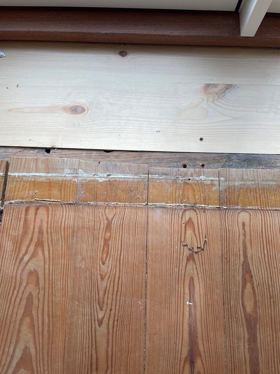

Jeg har gået lagt 2 nye gulvbrædder som ikke matcher farven på resten af mit gulv. Hvad kan mit gamle gulv være behandlet med og hvordan matcher jeg det. Begge dele er fyretræs brædder. De nye er blevet lagt da der skulle oprettes en altan dør
Og kan ses på billede 1

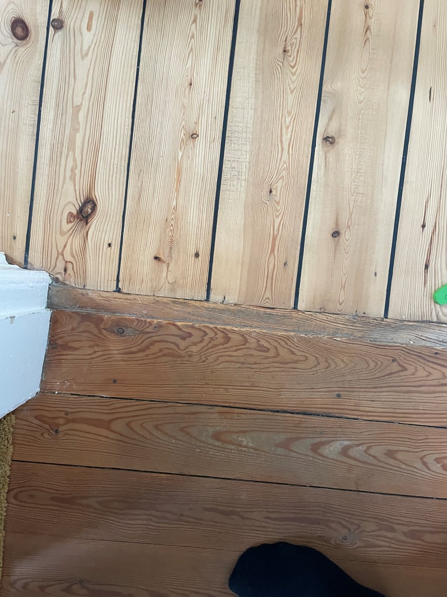

Billede 2 er overgangen til et andet rum, hvor det andet er fyr naturlakeret og stadig markant lysere
Dit gamle gulv er gulnet af sollys. Du skal være opmærksom på, at der findes mange sorter af fyr, så er ikke sikkert at det kommer til at se ens ud.
