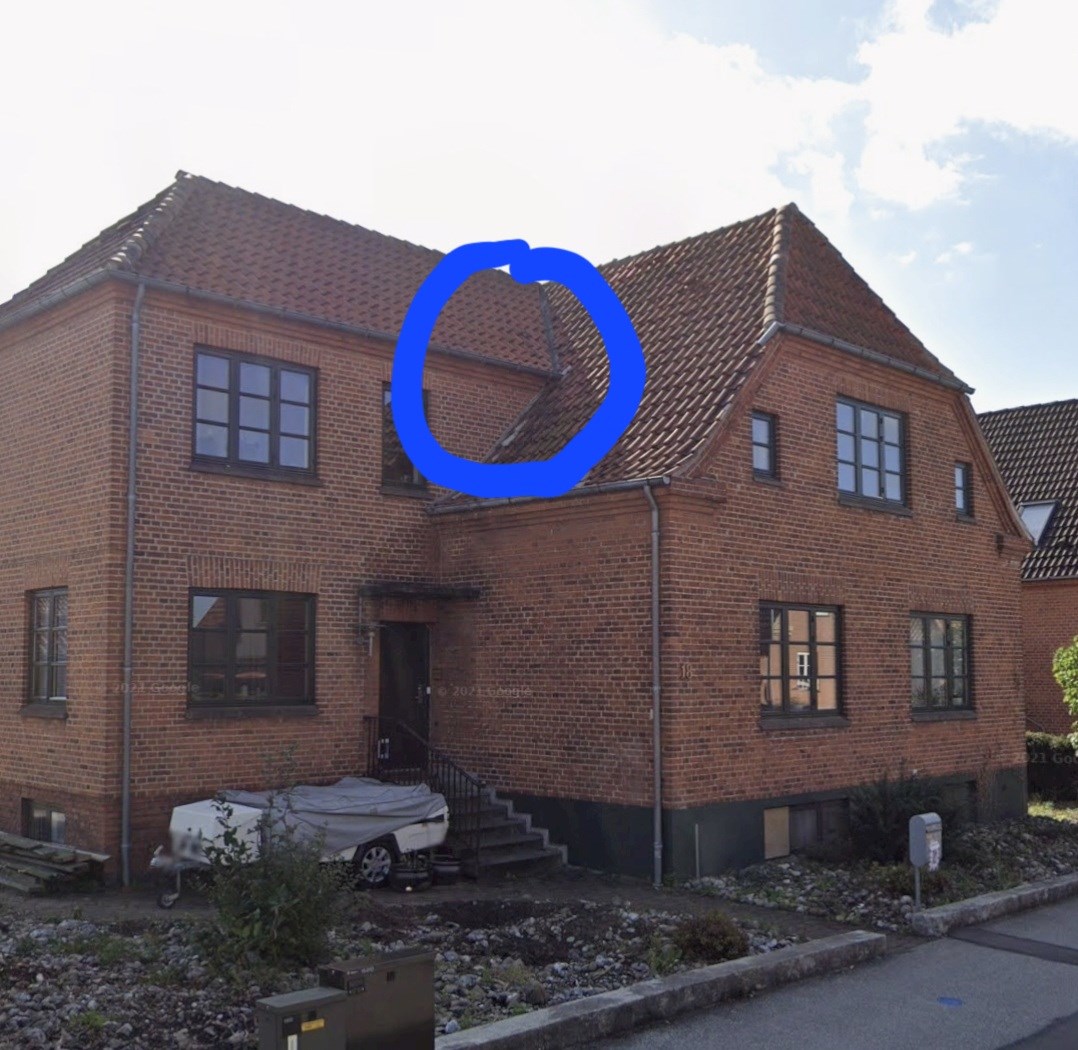

Se billedet. Det stykke tagrende, markeret med blåt, som er over trappen kan jeg ikke få stigen op til. Jeg kan få stigen lige op til underkanten af den øverste tagrende, der hvor traileren står, og lige nå at stikke hånden op i tagrenden, men jeg kan ikke nå de 3-4 meter tagrende til højre. Tagrenden er mange steder meget tæt på taget, kun få cm, så det bliver svært at få sådan en støvsuger op, som nogle firmaer bruger.
Jeg ville sætte stigen på trappen tæt ind ved huset som ligge vinkel ret på og binde stige fast til gelænder med et reb helt oppe fra døren. På den måder sikrer du at stigen ikke glider ned af trin.
Så ville jeg tage en liste med en lang skrue med derop samt haveslangen. Så skubber du lidt til skidtet medens haveslangen også skubbes hen i tagrende. Det kan føre det meste skidt med sig.
Hvis du ikke vil have med ned i kloakken så skubber du den nederste del at nedløbsrør op og sætter noget under som leder vand og skidt ud på fliser eller bed.
