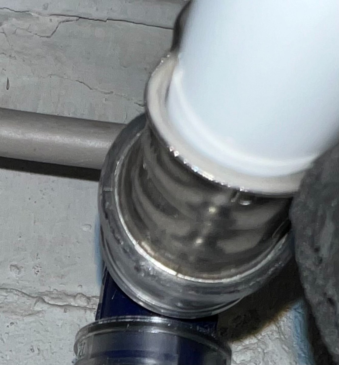

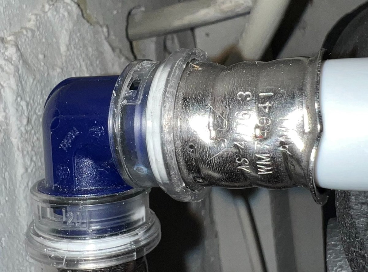

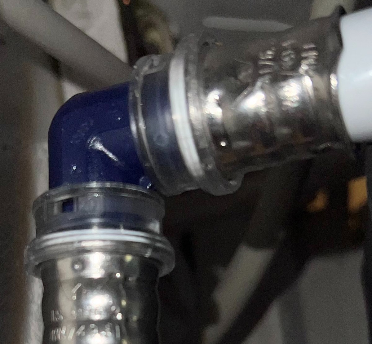

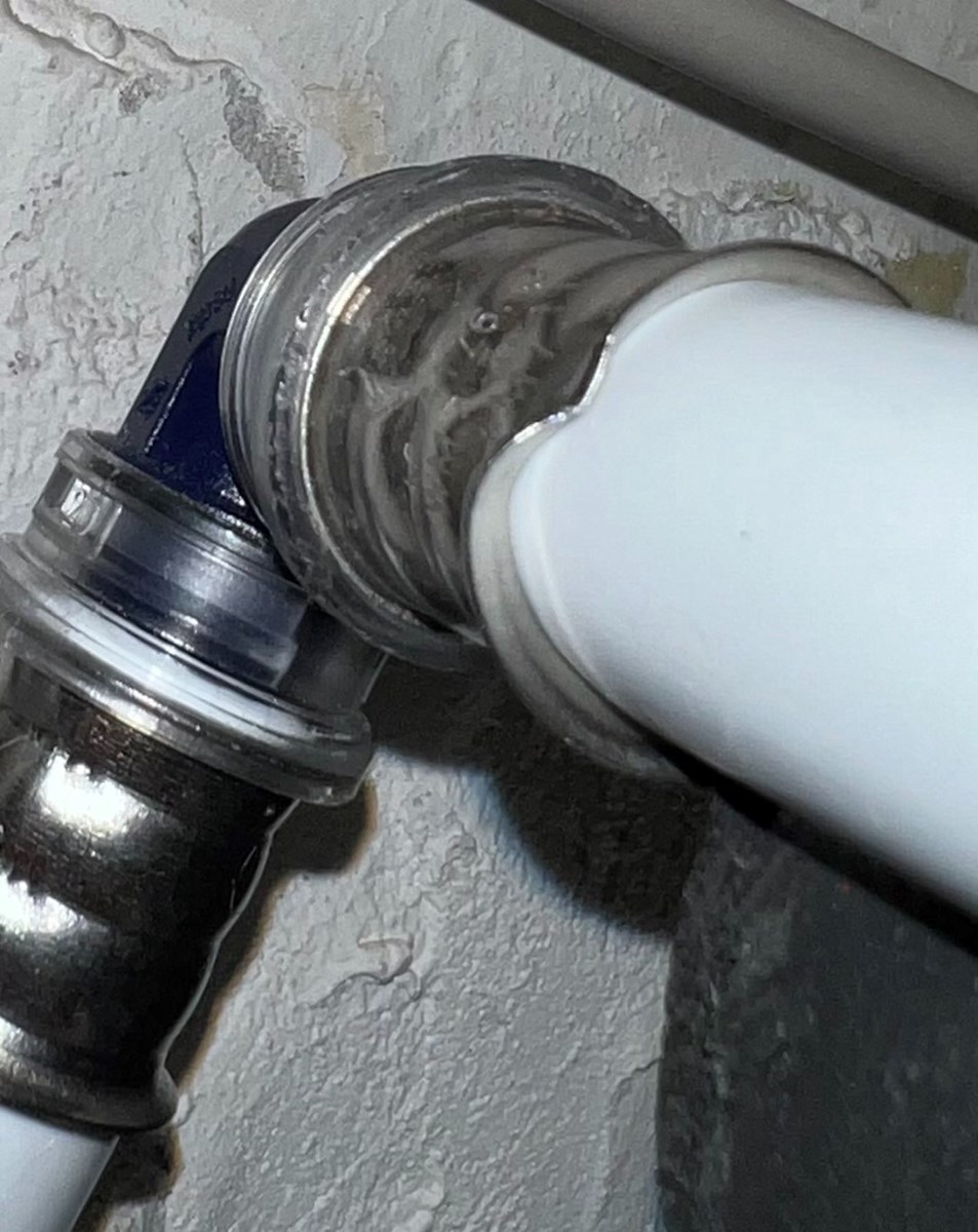

Hej.
Jeg er i gang med at trække et nyt vandør og anvender press-fittings. Efter _meget_ møje og besvær fik jeg presset en samling i et bøvet hjørne. Efterfølgende kan jeg så se, at den vist har siddet lidt skævt. Er det bare kosmetisk eller er jeg nødt til at lave det om?
Jeg er desuden begyndt at overveje om det er for bøvlet med pressfittings... :-)
Billeder vedhæftet.
På forhånd tak.

Jeg ville skifte den, alene den bule der er i kanten, kan måske ende med at give problemer.

 Hvad har du brugt af presseværktøj? At bruge presfittings kræver specielt værktøj. Dine presninger ser ikke rigtige ud.
