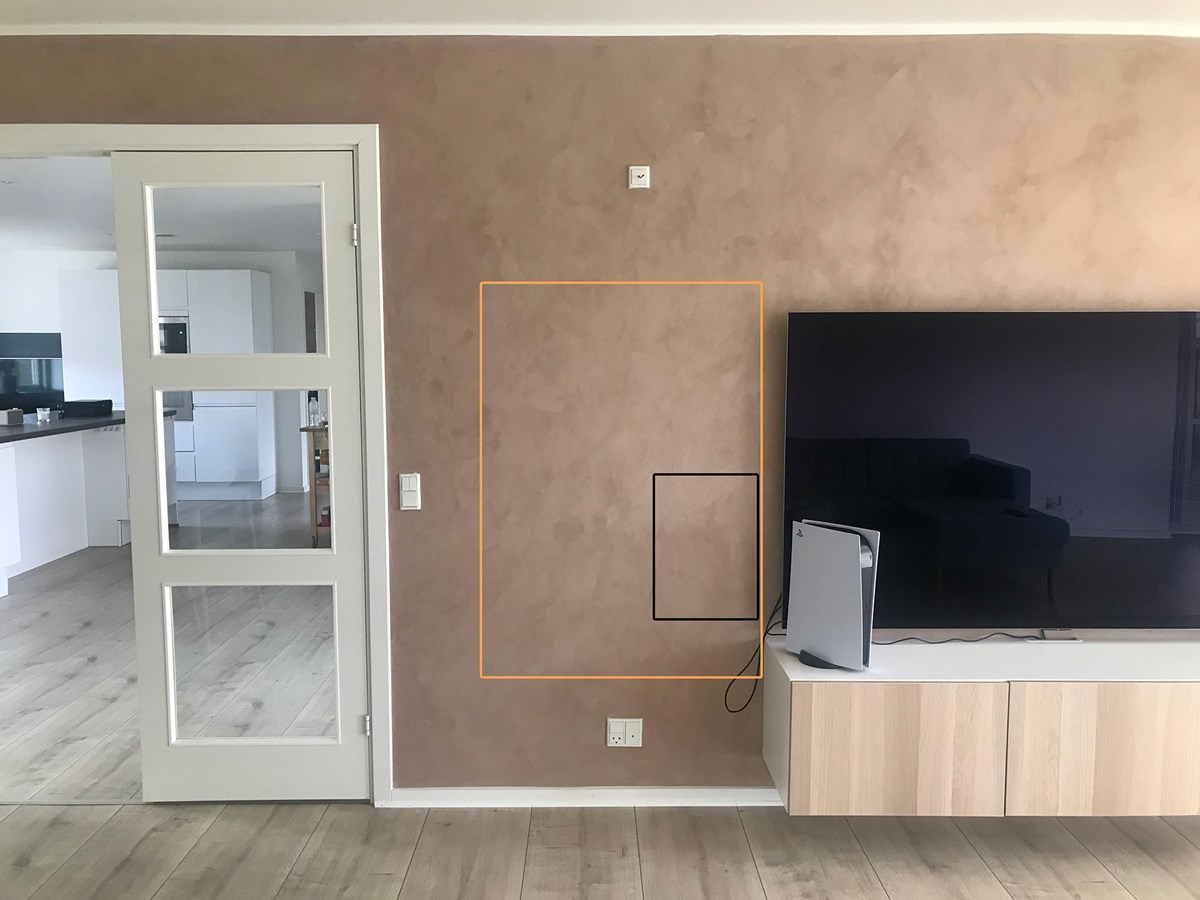

Her er et billede - den orange firkant er der hvor vægscanneren bipper nærmest overalt. Den sorte firkant er der hvor jeg gerne vil sætte vægbeslag til PS5'en.
Jeg har meget svært ved at forestille mig at der skulle være kabler over det hele i den orange kasse.

Tjek med en anden detektor, for eksempel Bosch GMS 120, bank på væggen - hvis lyden er anderledes, er der måske kabler der, så se hvor stikkontakter og afbrydere er, for ledningerne løber som regel lodret eller vandret fra dem. Hvorfor ikke bare købe en stilfuld hylde eller stativ til din PS5?

Hvis det er gasbetonelementer i fuld højde, ligger der 2 stk armeringsjern i et 60 cm element de ligger ca 10-15 cm fra kantet og er i fuld højde.
Så det kan jo være den din scanner flipper ud over...
