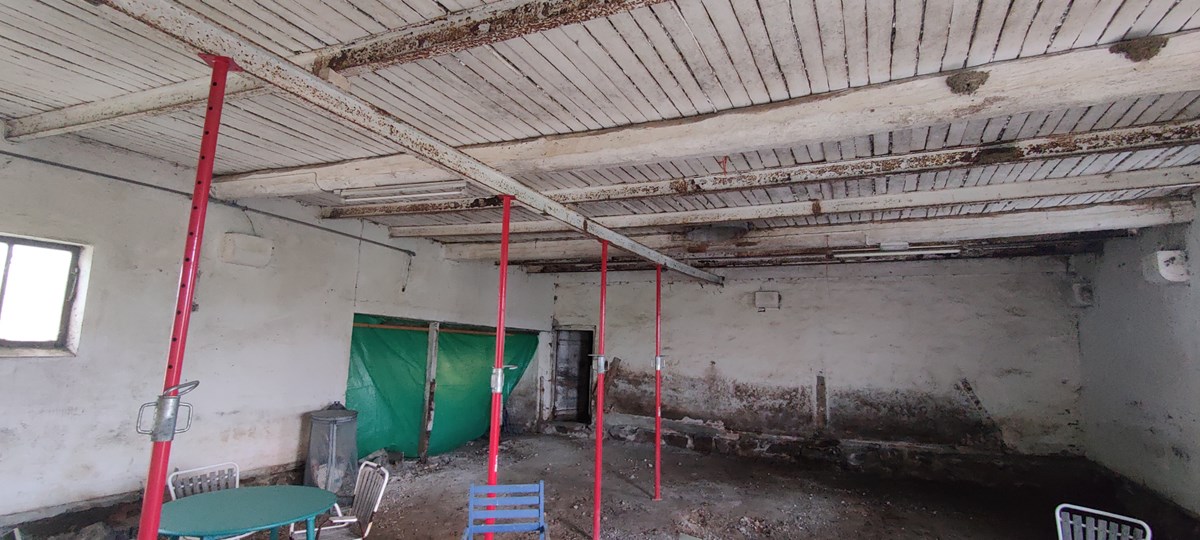

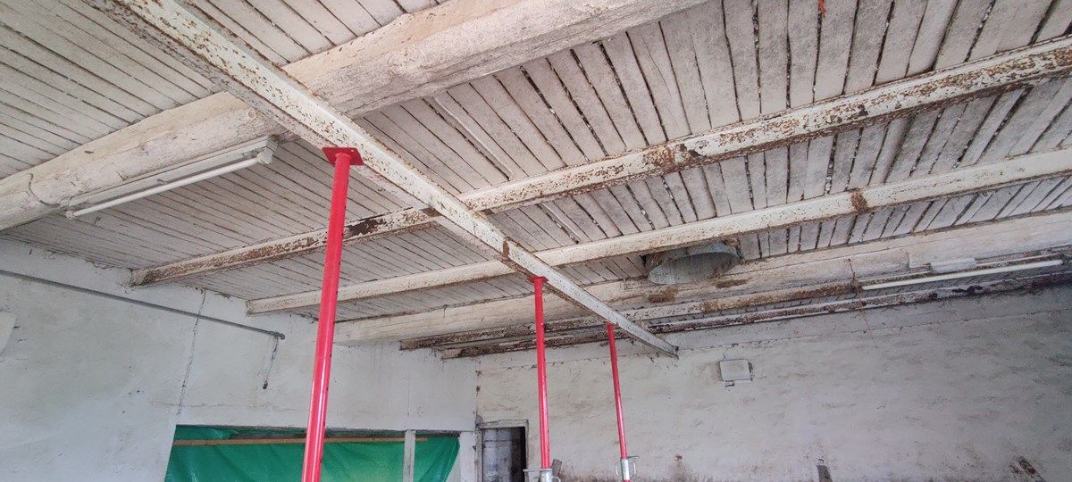

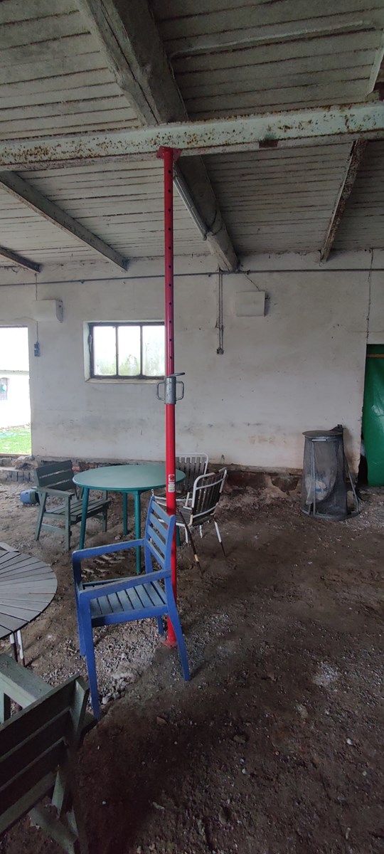

Jeg er igang med at renovere den ene staldlænge. Først skal jeg have understøttet bjælkerne.
Der har tidligere bare været tre 10x10cm træstolper, som var støbt ned i gulvet. Det var den eneste understøtning.
Jeg har fået anbefalet at støbe to punktfundamenter med stolpebeton (cirka 40x40x40 cm) hvor jeg så sætter en fod til nye stolper.
Men er i tvivl om det er den rette løsning - og hvilken størrelse stolpe jeg skal gå efter? Ligeledes om det skal være nye træstolper eller jern?
Håber på at få lidt kyndige råd.
Se billederne af den nuværende midlertidige understøtning og bjælkerne.

Rummet er 8x11 meter. Det er det gennemgående h-jern (på de 11+ meter) jeg vil understøtte, der hvor den støtter træbjælkerne.
Efter understøtning er på plads, skal der støbes nyt betongulv. Der skal dog først skærver osv. ud.
