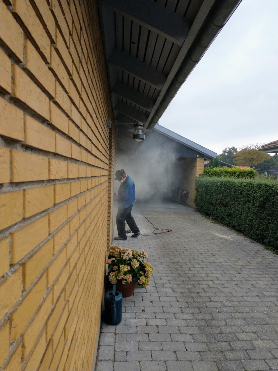

Her på adressen blev hullet lavet med vinkelsliber, og ja det er et kongeligt svineri.

Ja, jeg overvejer også den store to-hånds vinkelsliber, men det bliver jo nogle voldsomme snit udover selve hullet, der så skal rep'es. Har du skåret hele vejen igennem, eller bare lavet snit og mejslet resten ud?
Og ja, det skal ligge temmelig præcist. Men jeg skal lave nyt terrændæk og nyt køkken, så har rimelig godt styr på målene.
Bare et snit i fronten og så bor og mejsel.

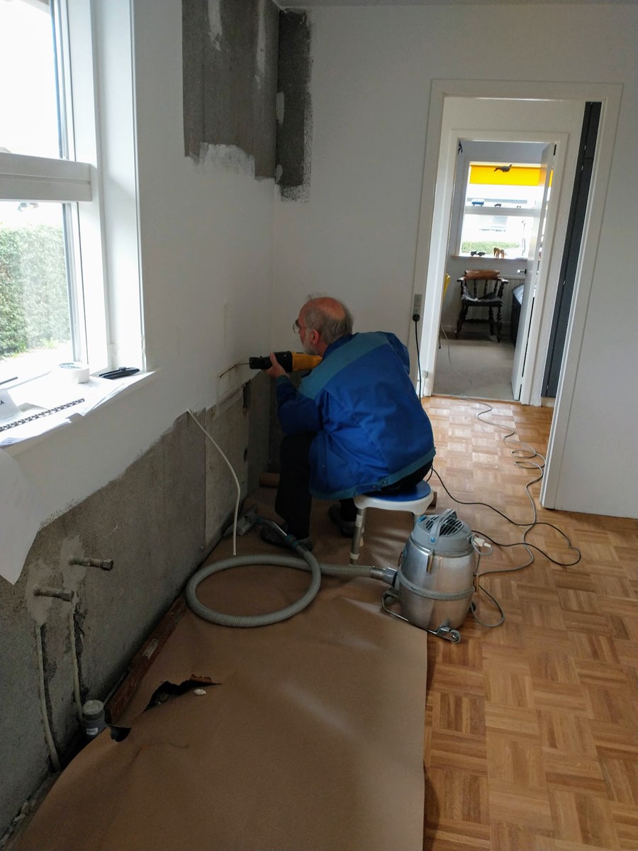

Jeg gruer for støvet når jeg skal skære indenfor, men omvendt så skal jeg også senere hen have rillet en masse nye kabler og dåser ind i væggene, så noget støv fra eller til betyder nok ikke det store i hele projektet. Er det bajonetsaven du står med indenfor?
Hvis du har suger på, og en støv kappe, kan en fræser eller vinkelsliber være overraskende lidt støvende. Jeg var i hvert fald overrasket over hvor godt det var. (jeg sleb gulv med en carat, og en billig Nilfisk støvsuger )
 Nej udenfor er det med vinkelsliber, indvendig er bagmuren lavet ef letbeton, som blev klaret med bajonetsav
Har også en lille Nilfisk værkstedstøvsuger som jeg håber kan tage bare lidt :)
