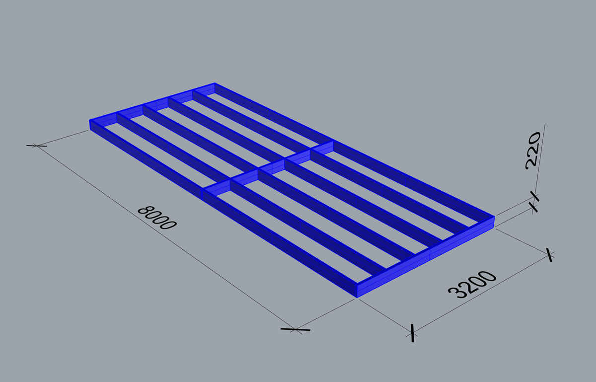

Jeg forestiller mig at bygge bundremmen i spærtræ med følgende mål:
  • Bredde: 4,5 cm
  • Højde: 22 cm
Jeg har søgt tilbud på et skruefundament, men synes at det bliver for dyrt, så tænker i stedet selv at støbe fundamentet. I de tegninger jeg har fået fra diverse firmaer anbefales det at bruge 18 skruer, som fordeles hele vejen rundt + i midten af huset. Når jeg kigger på guides til selv at støbe, ser det imidlertid ud til, at man kun støber punkter på ydersiden af rammen. Helt konkret undrer jeg mig derfor over:
  • Hvor mange punkter skal der være i forhold til størrelsen på huset, når man selv støber?
  • Sættes punkterne kun på ydersiden af bundremmen, når man støber punktfundamentet? Altså skal der ikke være noget som støtter ind midt i selve huset?
Alt hjælp og feedback modtages med glæde.

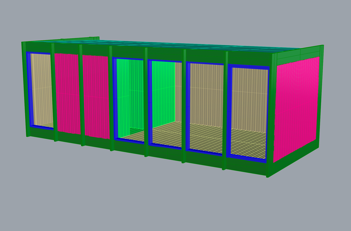

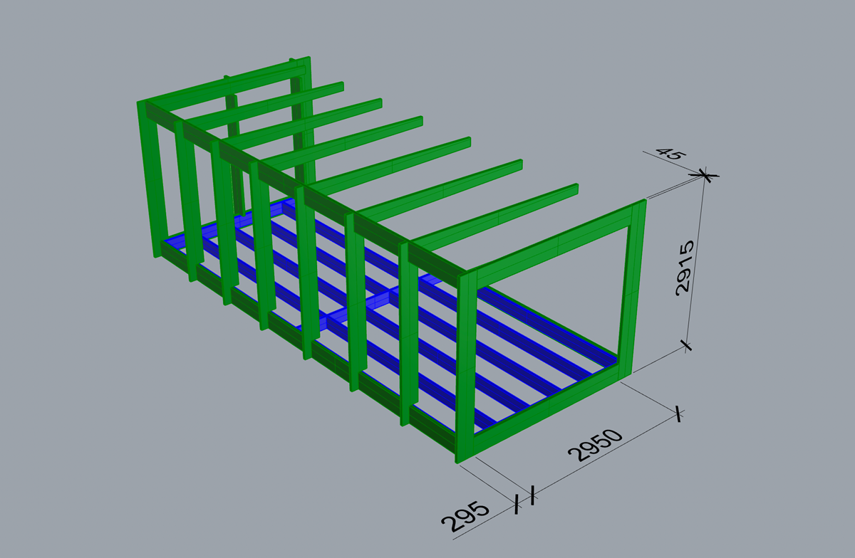

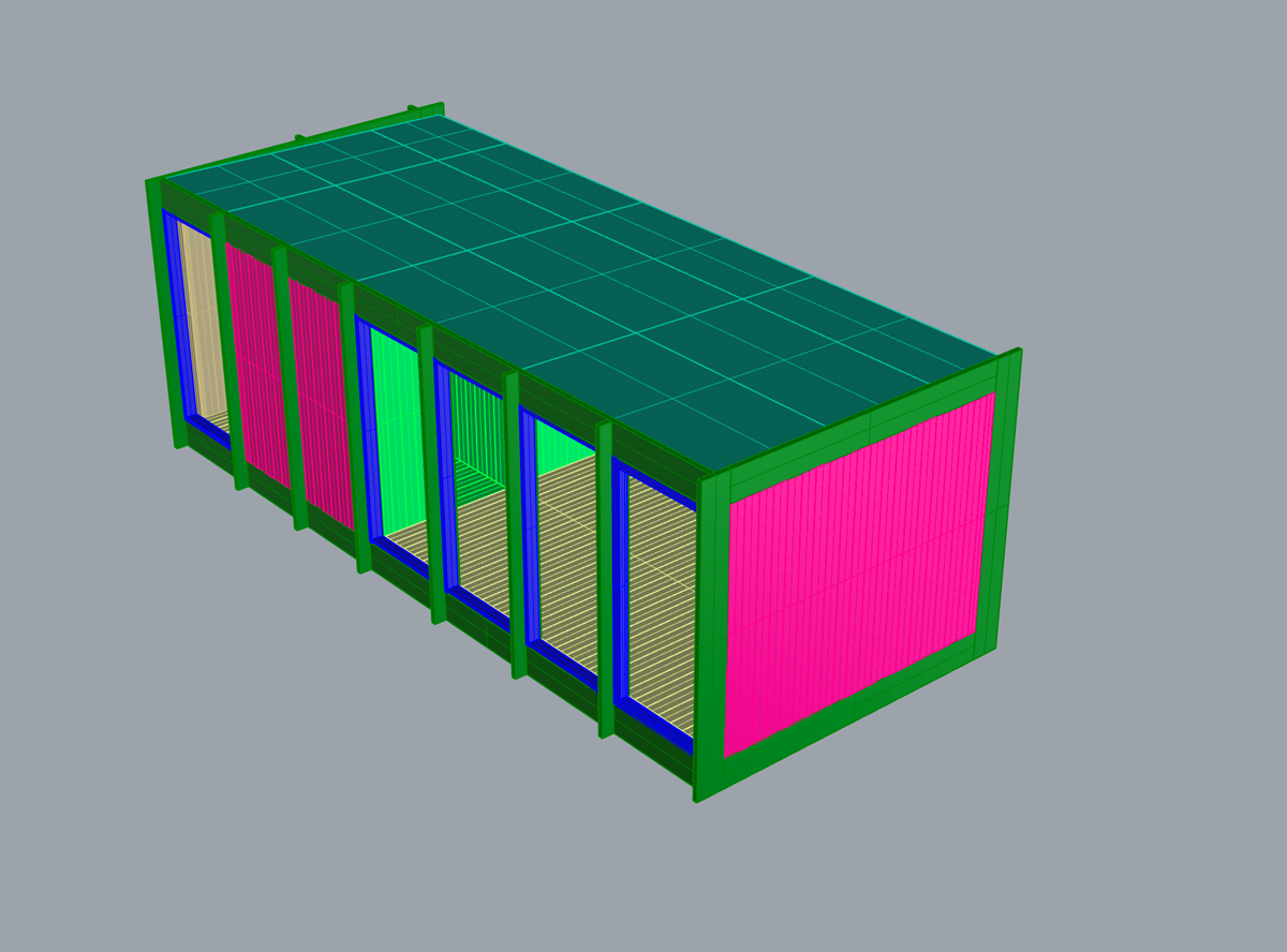

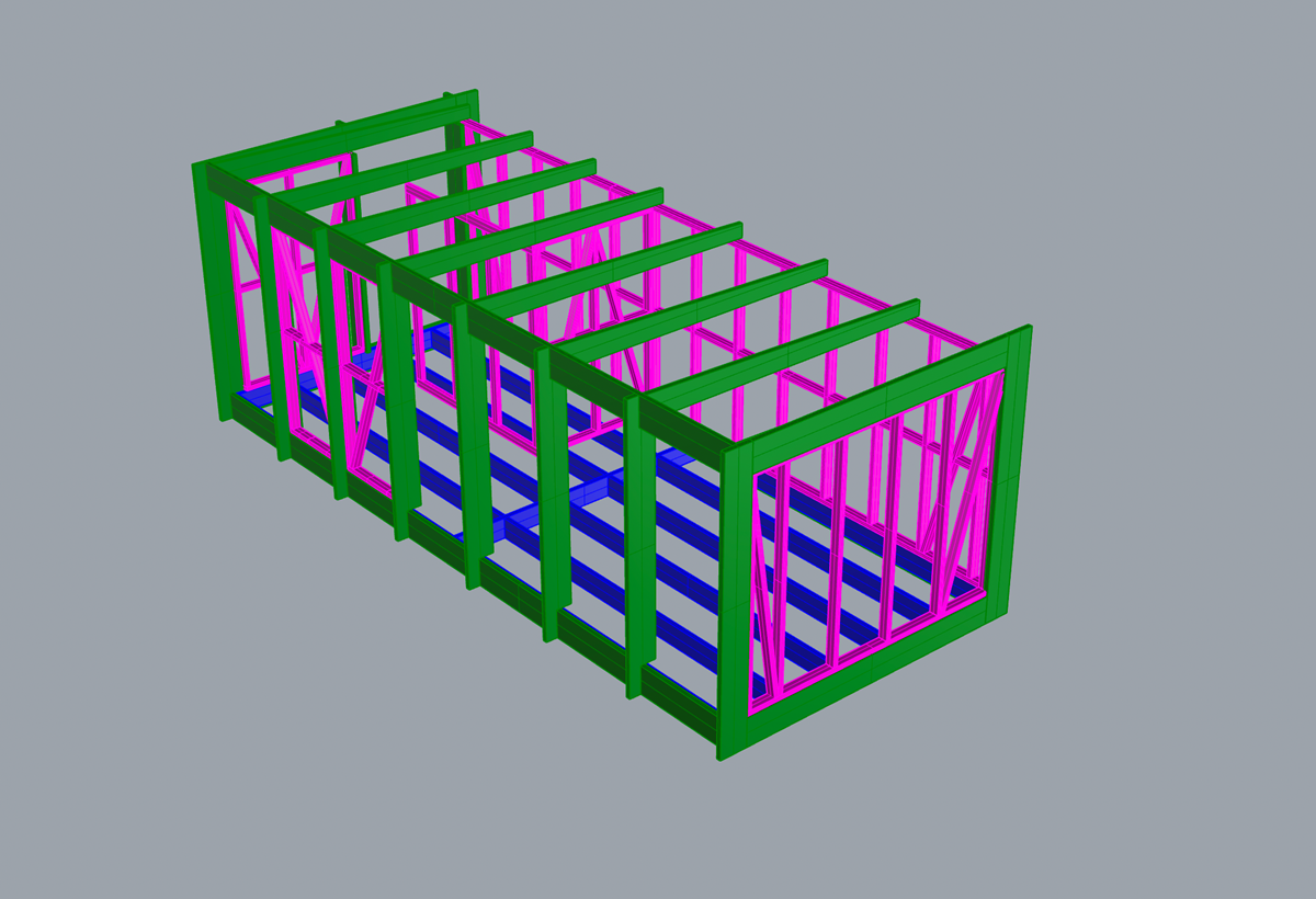

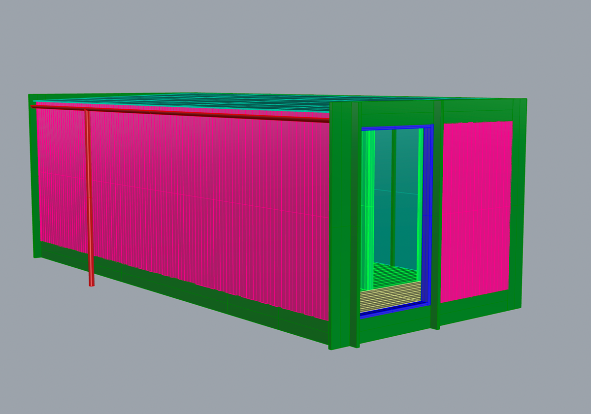

Har vedhæftet nogle ​tegninger, som vi forestiller os at bygge huset.
Hvis du vender strøerne den anden vej så de kun spænder over 320, er det ikke nødvendig med punktfundamenter inde under huset. Og så lave punktfundamenter med 1 m mellemrum langs siderne, og evt midt på begge ender.
