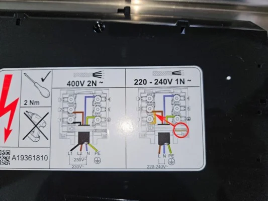

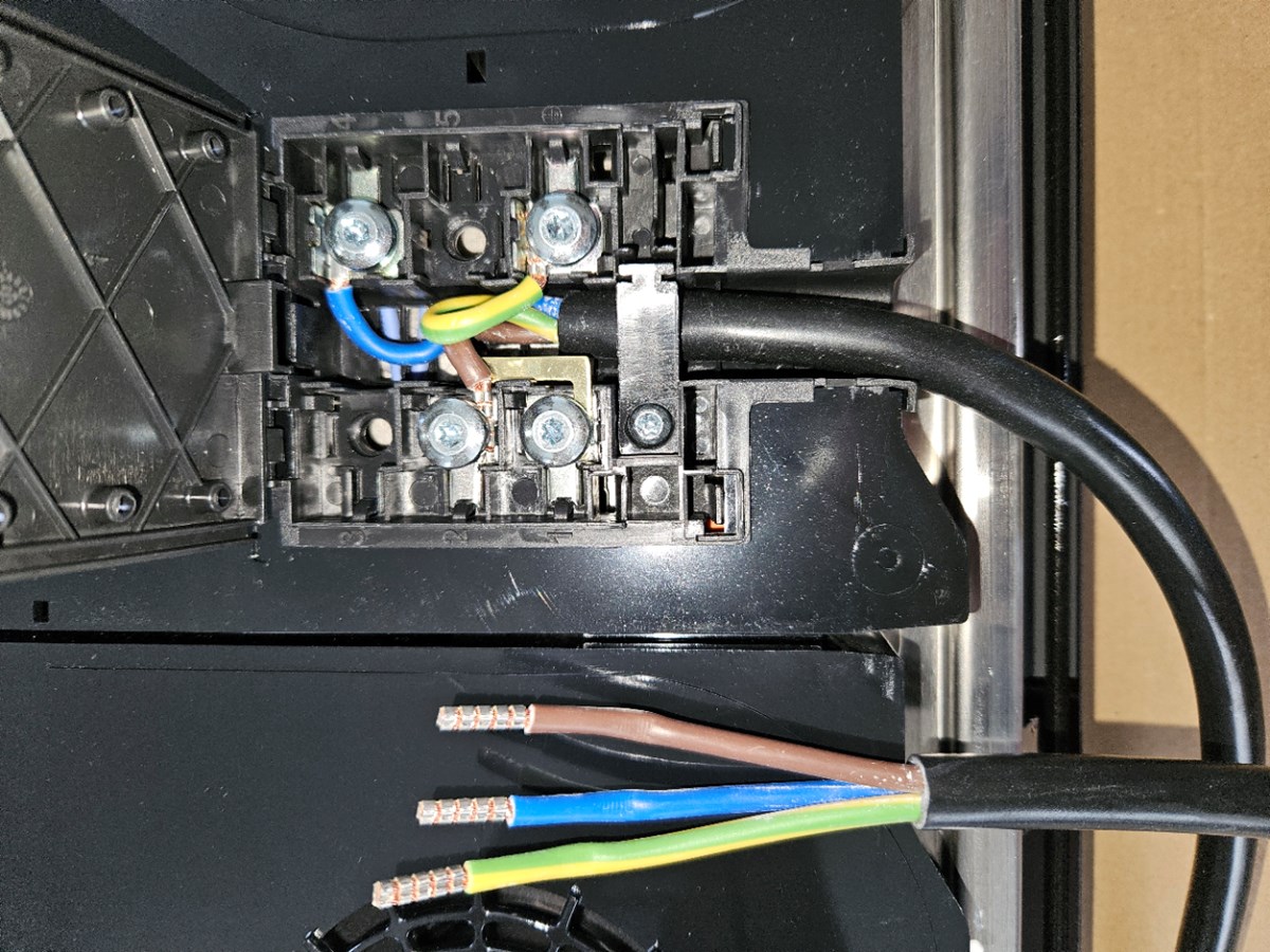

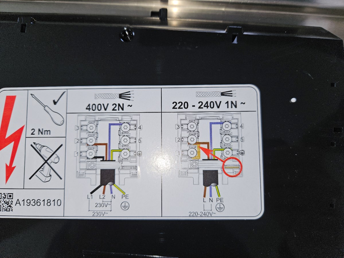

Råd om strøm og kogeplade søges. Jeg har købt en induktions kogeplade (AEG IPE84531FB). Den kan installeres både med 1 fase (240 V) og med 2 faser (400 V), og er fra fabrikken leveret med et 1 fase kabel monteret. Vinder jeg noget ved at skifte kablet og montere et 2 fase kabel, så jeg kan køre med 400 V (strømforbrug, effektivitet el.lign.)? Eller er det lige meget, så jeg bare kan bruge det originale kabel? Jeg har 400 V ​hvor kogepladen skal være. Er med på at lusen ved klemme 1 og 2 skal fjernes, hvis jeg vælger 2 faser.

Dette emne har efterhånden været oppe nogle gange. Du må max belaste en enkelt fase med 16 amp, svarende til 360 W. Det kan en normal kogeplade ikke nøjes med, så du skal vælge 2 faser.

Dette emne har efterhånden været oppe nogle gange. Du må max belaste en enkelt fase med 16 amp, svarende til 3680 W. Det kan en normal kogeplade ikke nøjes med, så du skal vælge 2 faser.
 lille regnrfejl
Du skal skifte tilslutningskablet ud med et med fire ledere, så du kan tilslutte med to faser, nul og jord.
Du tilslutter efter skemaet vist 400V 2N ~. Kablet kan købes i et byggemarked som 4x1,5 mm2 .
