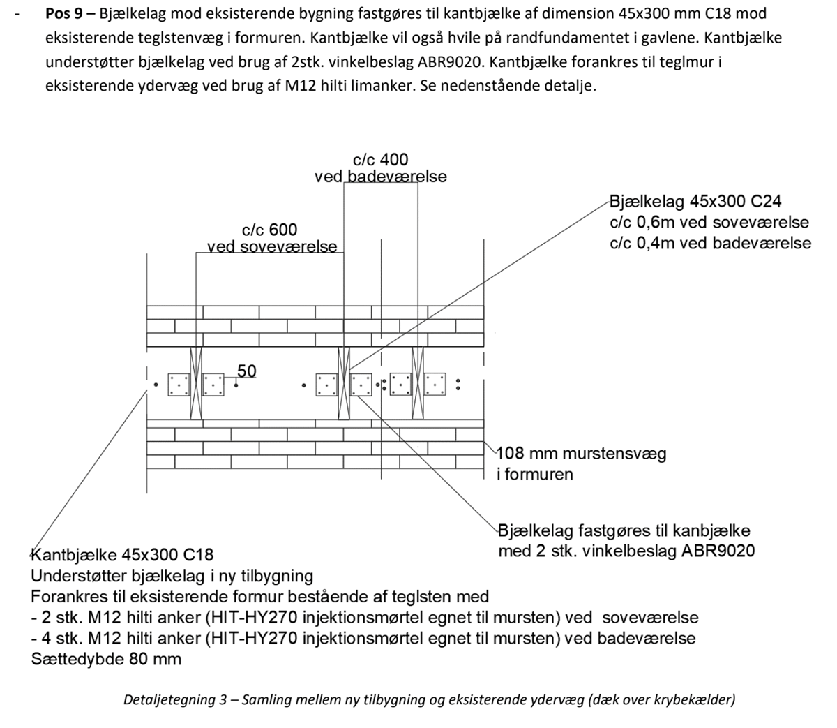

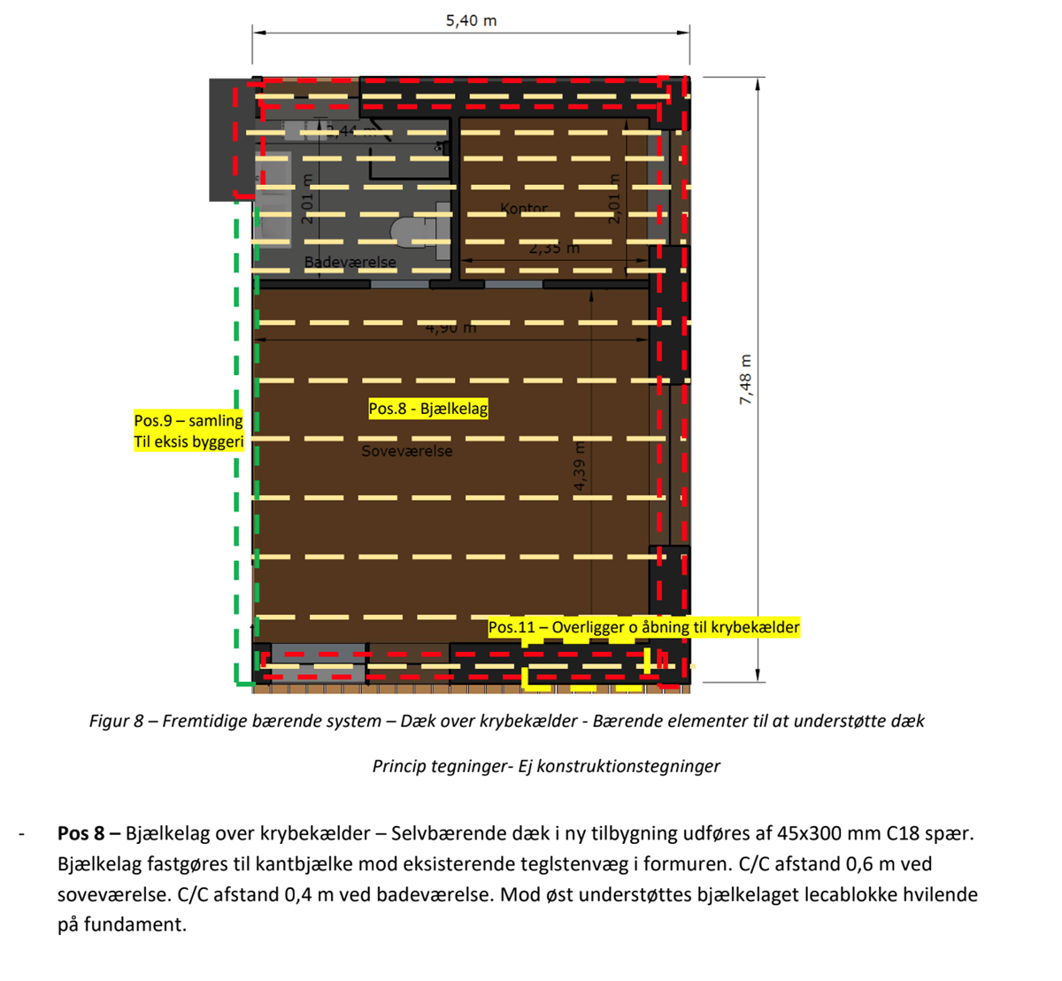

Ingeniøren har beregnet 45x300cm C18 spærtræ til dæk over mit krybekælder hvor jeg er igang med at lave et tilbygning. Han skriver 0,4m C/C hvor der er badeværelse og 0,6m C/C hvor der er soveværelse men synes godt nok 0,6m lyder meget men jeg tænker han har styr på sit. Hvad tænker i ?

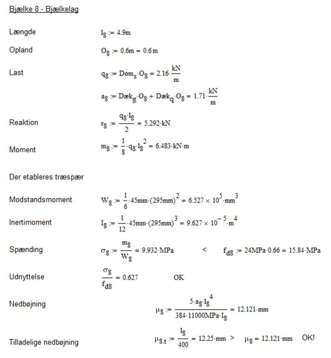

Så vidt jeg kan forstå er der 12,1mm nedbøjning.

Fordi det vil koste for meget med sandpude da der skulle graves i 60cm ned (og mit nuværende hus ligger højt hvor jeg skal lave tilbygningen) så der ville være en sandpude af 1,5m så i praksis vil det ikke fungere. Mit gæt er jo at ingeniøren har regnet rigtigt og er indenfor rammerne men jeg undrede mig. Jeg vælger at lave 40 c/c over det hele for at være på den sikre side.
Du har kun et spænd på 4,9 m Min logik siger mig at det sagtens kan holde med 300 mm høje bjælker. Jeg er slet ikke ekspert men den sidste udregnings linje synes jeg der står noget med 8t mon ikke det er belastning værste scenarie. Og der kommer du sikkert aldrig på.
