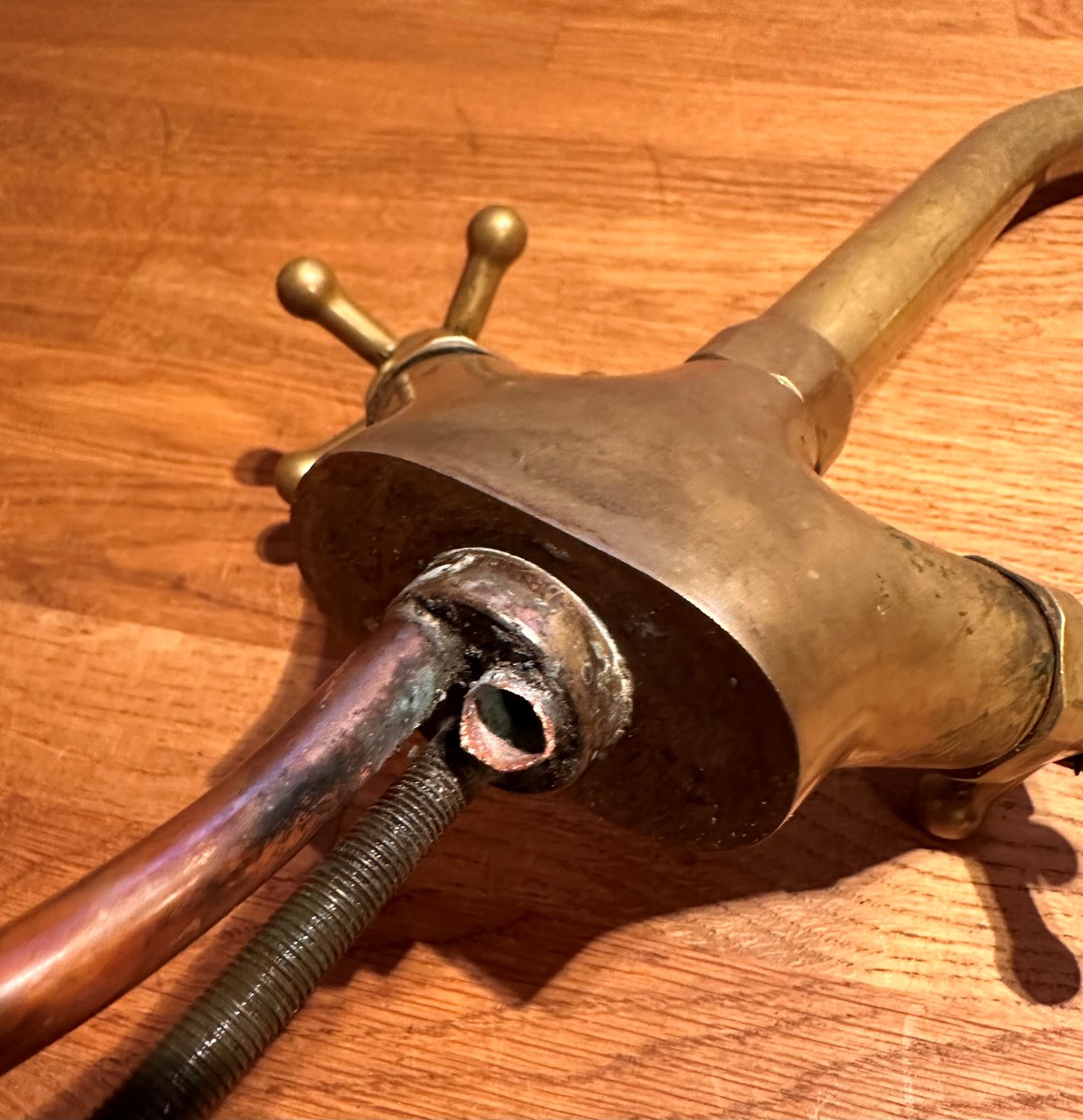

Jeg har et fint gammelt Toni armatur hvor et af kobberrørene er knækket helt oppe ved armaturet.
Jeg kan selvfølgelig få en gørtler til at “svejse” et nyt rør på. Jeg overvejer dog om det ville være bedre at skære rørstumpen helt af og i stedet bore et gevind ind i armaturet og så efterfølgende skrue nyt rør ind i det gevind?
Ideer?
Rørene er loddet i, så det kan du selv lave, hvis du har grej til at varme metallet op, ellers bør en VVS'er kunne gøre det. Hus at skrue ventilerne af, så pakninger ikke tager skade.
