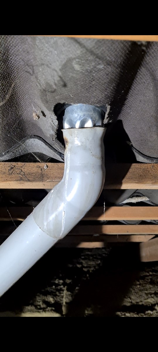

Jeg har lige fået skiftet min faldstamme udluftning, den er ført gennem eternitplade ved taget, og jeg bemærker kondens på undersiden af inddækningen i loftrummet. Vedkommende der har udskiftet inddækningen siger, at den eksisterende tilslutning til det indvendige rør er udført med forkert ('omvendt") overlap,  hvilket tillader kondens at løbe fra inddækningen og ned ad røret. Jeg forstår simpelthen ikke hvad manden mener. Billede er vedhæftet, jeg kan godt se at der er løbet vand ned ad røret, men hvordan skulle tilslutningen være lavet hvis det skulle være rigtigt?

Det jeg ser er et plastrør som går uden på blikrør. Det vil være den korrekte måde.
Kondens som kommer oppe fra inddækning vil gå ned i plastrør og forsvinde i kloak eller fordampe inden det når så langt.
Jeg er ret sikker på at det vil hjælpe at give røret en smule isolering hele vejen.

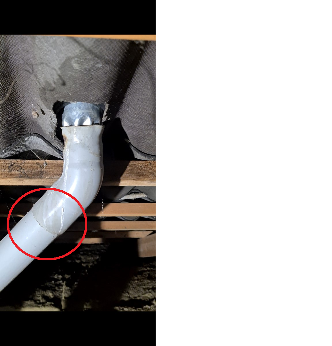

Der er ('omvendt") overlap her, hvilket nok er problemmet.
Ja ok dernede det havde jeg ikke set. Synes dog at vandstriber sidder længere oppe.
Denne samling ville jeg give noget tape og så igen isolering.
