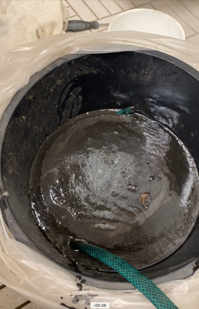

Perfekt. Hvad kunne man så se i spanden. En bunke rust eller ?
 Som du ser på billedet: 40 års jernoxid
