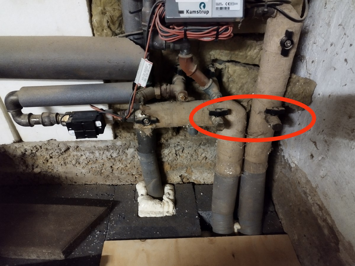

Se vedhæftede billeder, kan jeg tilslutte gulvvarme slanger og den styring, der er på det ene billede, til de 2 "haner" der er markeret med rød cirkel? Det er efter måleren, så den del er ok, de 2 rør der går ned i gulvet fører fjernvarmen videre til resten af huset.

Jeg ville nok bare montere en helt almindelig radiatortermostat med forindstilling til regulering af varmen. Går ud fra at det er et “lille” lokale det drejer sig om.
Husk at hvis du har direkte fjernvarme skal der bruges 10 bar gulvvarmeslanger 90o. Du lægger slangen i en spiral langs ydervæg, med dobbelt afstand. Når du på et tidspunkt når midten, skal slangen derefter gå retur midt mellem den udlagte slange.

Tak for dit svar. Det er et 20m2 lokale og ja det er direkte fjernvarme, så tak for tippet med slanger.
Men vil det sige at jeg godt kan tilslutte (vil dog få vvs'er til det) gulvvarme slanger til de 2 haner jeg markede på billedet? Det er bare for at vide om jeg kan gå i gang med at lægge slanger ud, eller om der er andet jeg skal tage høje for først.

Hvis du vælger gulvvarme styring så skal det jo være med et gulv varme fordelings enhed. Altså med termostat, pumpe, kontraventil og telestat.
Er det den metode så må slanger ligge ​fra den ene ende til den anden.
Det synes jeg er lidt meget at gøre ud af et enkelt mindre rum. Men det ville jeg nu diskutere med den VVs som skal lave det
Jeg ville nok nøjes med en gammeldags retur termostat styring.
Slanger skal så lægges som SørenO beskriver, altså med en hårnåle bøjning på midten og så lægge slanger rundt og rundt indtil fremløb ligger langs ydermur og retur ligger som nr.2
Med 20 m2 er du oppe i noget der ikke bliver helt godt. Det rigtige vil være at montere en blandeshunt.
