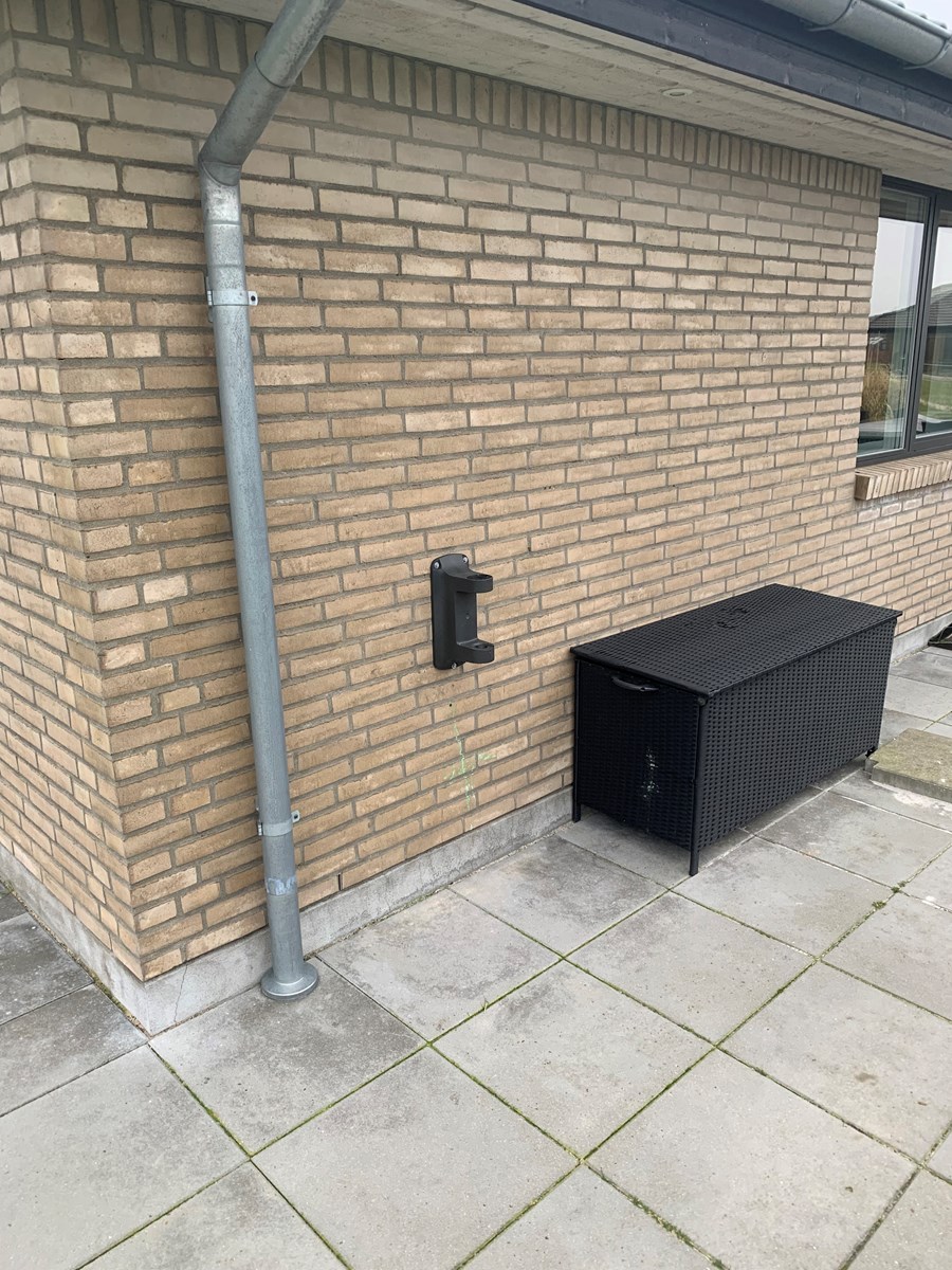

Vi har tilbage i 2019 bygget nyt hus.
Vi har altid haft udfordringer med vores mursten samt mørtel.
Vi søger nu råd om byggefirmaet er kommet frem til en holdbar løsning.

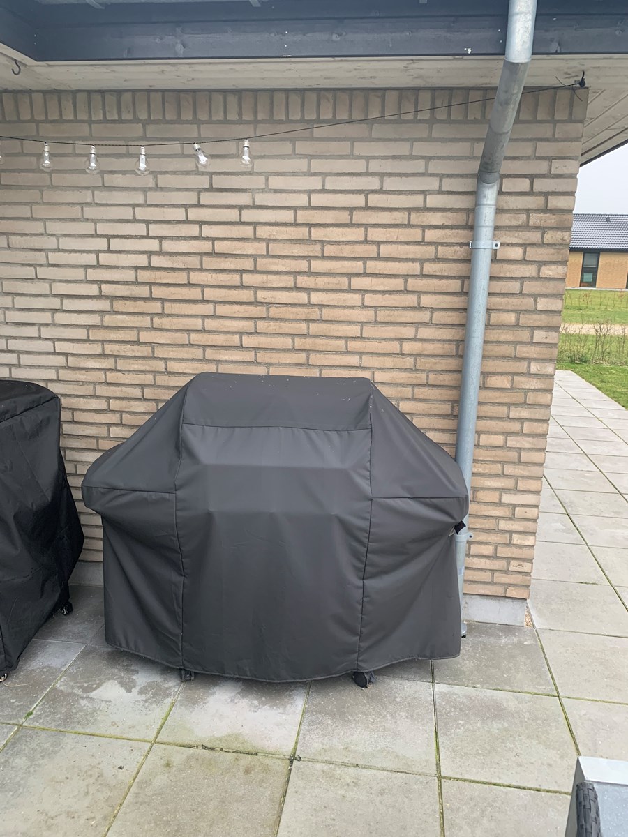

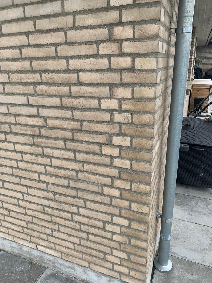

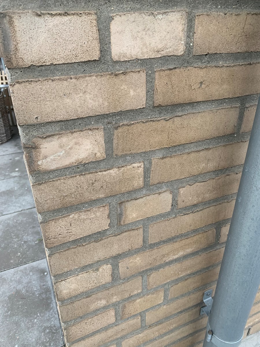

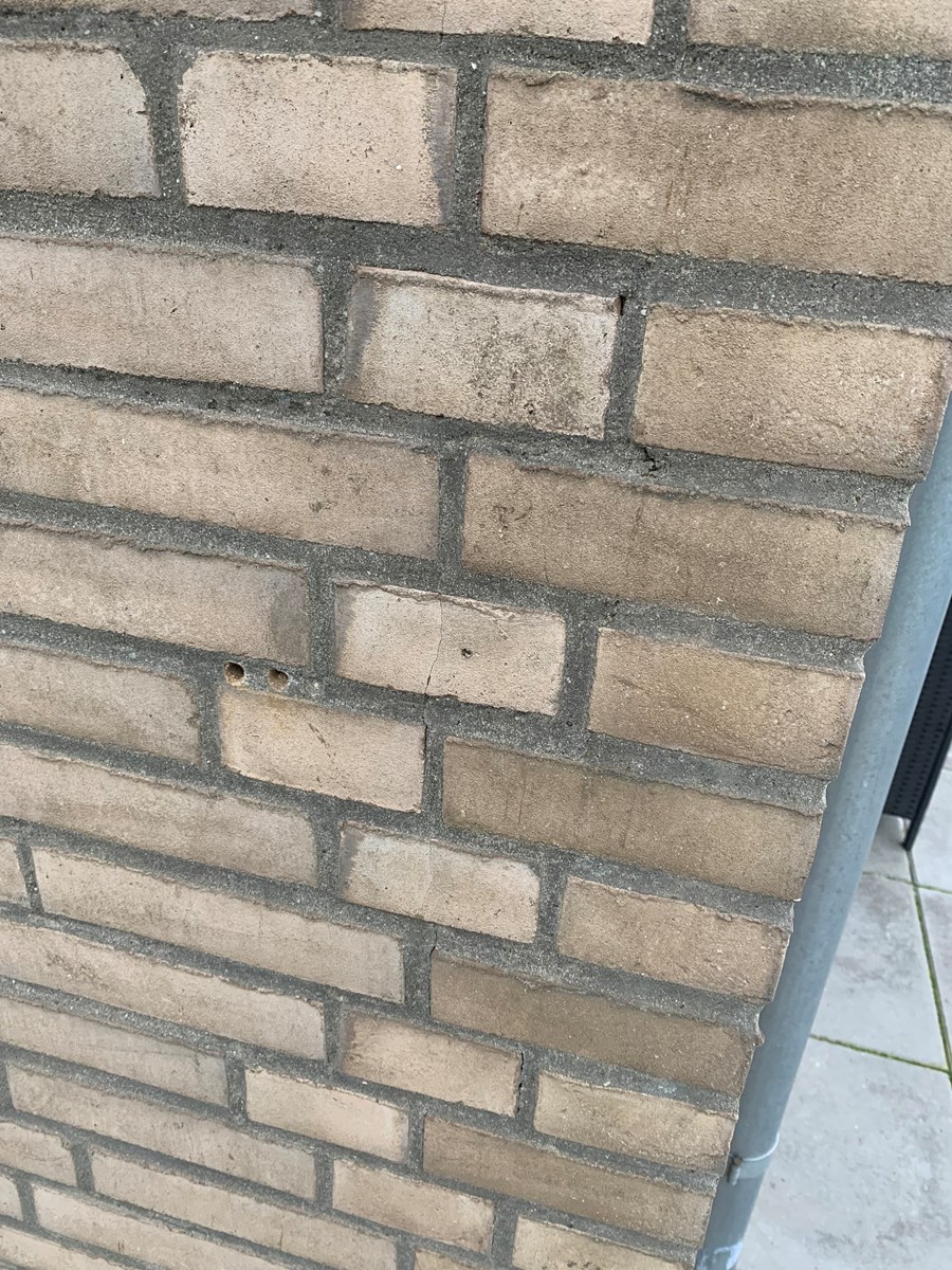

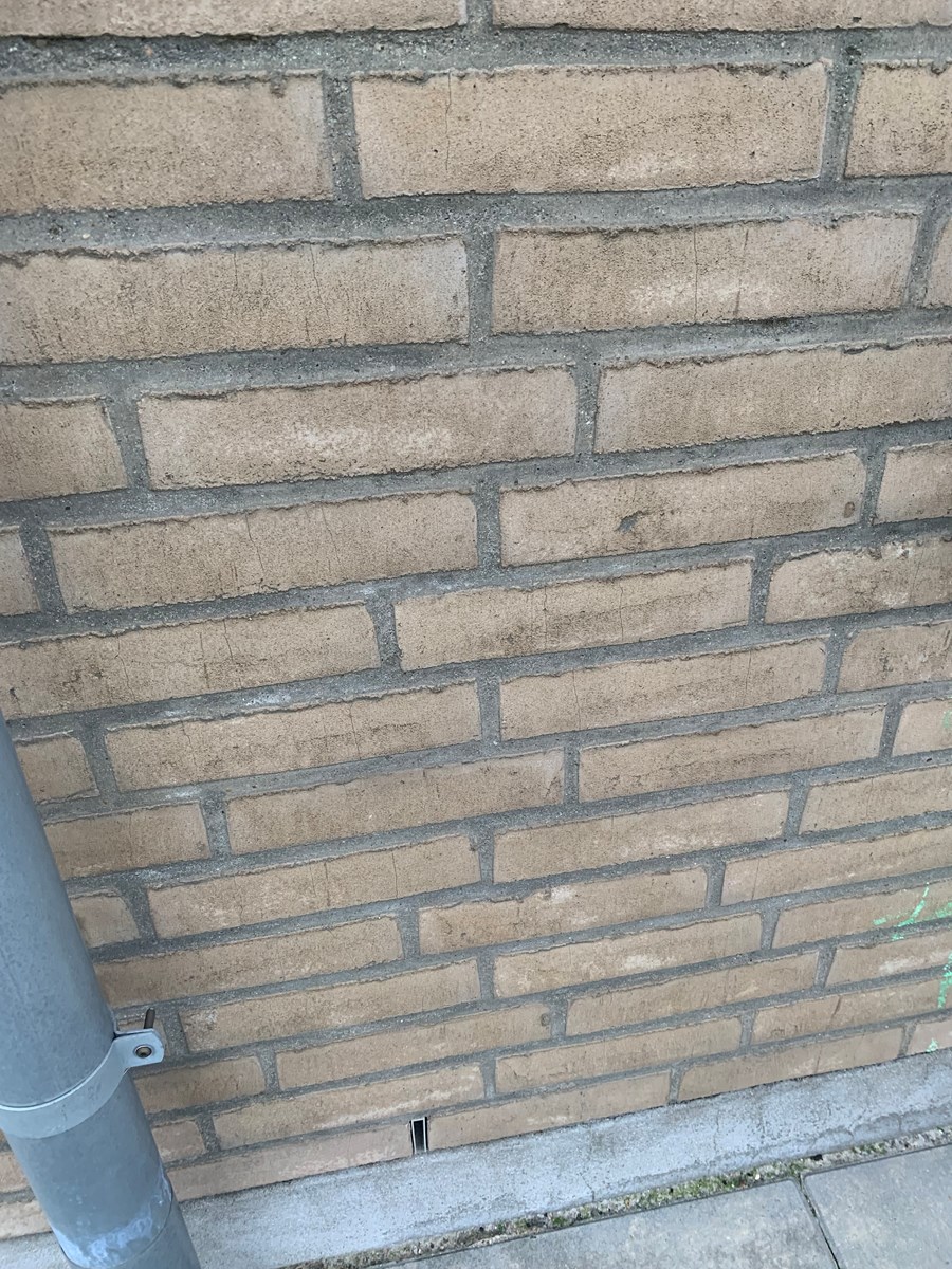

Jeg har behæftet nogle billeder af vores murværk. Byggefirmaet, vil i gang med udfræsning af mørtel, og udseendet på murstenene, mener de er hvad man kan forvente ift vind og vejr.
Hvad tænker I, skal vi hyre rådgiver ind eller virker det som en okay løsning?

Jeg er ikke murer, så jeg ved ikke hvad den bedste løsning er nu, men en omfugning ændrer jo ikke på stenene er lagt med meget uens fugebredde.

Altså der er noget der hedder murmål indefor de mål fordeler man stenene og derved fremkommer fugestr.det er ikke noget man kan ændre på. Hvis vi ser bort fra fugerne er murarbejdet udfra billederne ok, hvis man ønsker et strammere udtryk skulle man have valgt en anden sten.

 Tak for svaret. Byggefirmaet har vedkendt at fugerne skal laves om, men du mener ikke at der er noget er komme efter ift hvordan murstene eller generelt ser ud?
Jeg ser heller ikke nogen fejl ved selve op muring, men fuge arbejdet eller rettere den umiddelbare rengøring bagefter er ikke god. .
Så jeg er meget enig i bygge firmaets konklusion at det skal udkradses og fuges om.
Jeg kan heller ikke se at murværket ikke er i orden det blødstrøgne sten der er brugt de er måske lidt sort muligvis fra fugerne som ser sorte ud er måske blev afsyret for tidlig jeg kan godt se på billederne er der er nogen huller de være lavet med bor men fugning er lidt af en udfordring på blødstrøgne sten
Der findes firmaer som afrenser facader hvis de er snavsede de kan også fræse fuger ud
Tusind tak for jeres svar. Ved i om omfugning vil ændre på det våde udseende?
