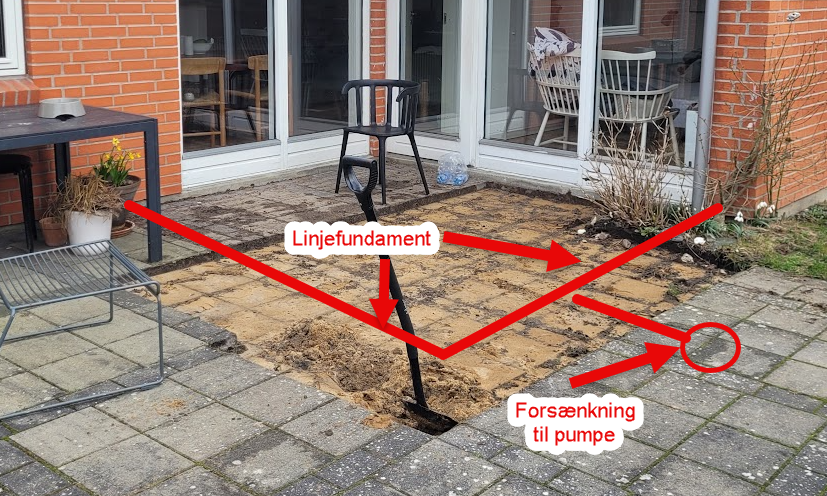

Jeg skal støbe et linjefundament til en udestue.

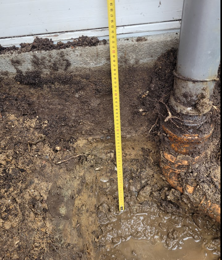

Er begyndt at grave og finder ud af at grundvandet står meget højt.
Det står ca, 45 cm under sokkel overkant.
Underkant fundament skal ned i ca 80cm under sokkel, så jeg skal ca 40 cm under grandvandet. (2x fundablokke + 2x leca + lidt sand)
Nogen der har erfaring med om det kan lade sig gøre med så højt vand ?
Min plan er at grave en rende vinkelret på linjefundamentet ca 90-100 cm ned også sætte en dykpumpe, og satse på at det kan dræne min rende til linjefundamentet.
Men er tvivl om det er en holdbar løsning eller om jeg bare kommer til at støbe på engang mudder (??)
Erfaringer modtages meget gerne.

Mængden af grundvand skyldes årstiden du vælger at lave det på, samt det eksetionelt våde forår.
Du kan enten vente et par måneder med at grave, eller også grave et hul på 1,2 m ca en meter fra dit fundament og lægge en dykpumpe i. Hvis du lader den holde vandet væk 1 uge kan du grave renderne til fundamentet uden vand.

Tak for svar.
Jeg prøver at se om det kan drænes med dykpumpe.
