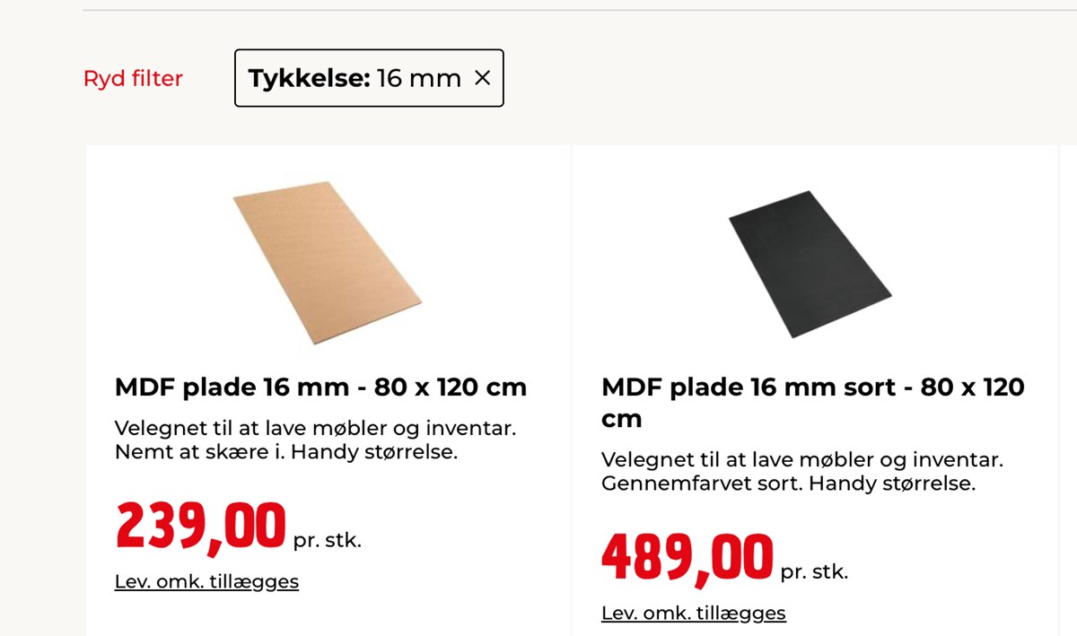

Jeg havde tænkt at lave den i 16 mm mdf plader.

16 mm mdf. kan godt holde til tøj osv. i 80 cm bredde. Men det kan nok over tid komme til at bue lidt ned. Det kan man så afværge ved at vende dem en gang i mellem.
Men man kan købe hvide melaminplader som er meget nemmere at lave det af, da de ikke skal males. Man kan så sætte kanter på dem med et strygejern.

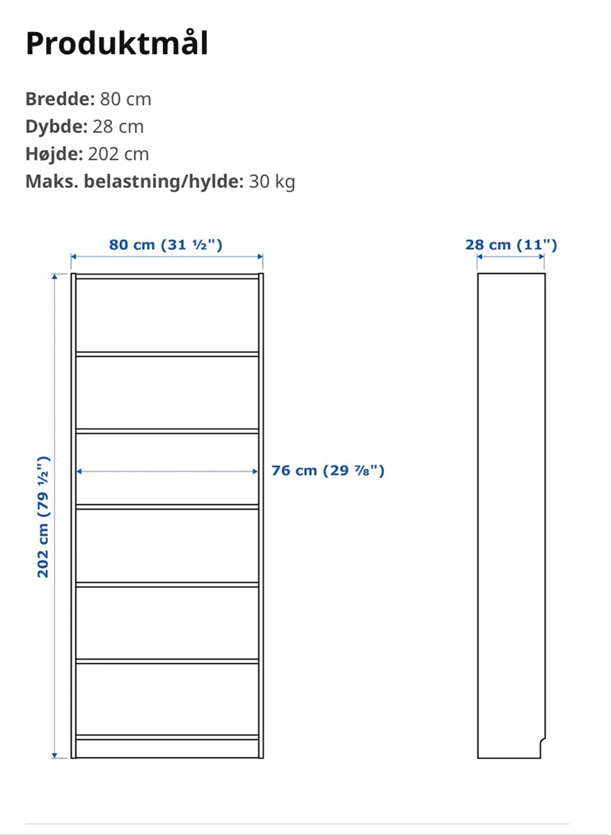

Den viste reol er færdigmalet og kan tage 30 kg/hylde og koster ikke alverden. Det er naturligvis bedst hvis man har en sådan butik indenfor rimelig afstand.

Du har også muligheden for at købe en færdig reol og bygge den om. Den viste Billy er samlet med dyvler og du kan selv vælge placering på undtagelse af den midterste.
Hvis du laver det selv med dyvler, kæver det samme præcision i huller. De må ikke løbe 1 millimeter. Hvis du banker den sammen alligevel, bliver der spænding i dyvlerne og de har ikke fuld styrke.
Hvor meget de kan klare, er lige så meget afhæng af montering i siderne, som af hyldernes tykkelse. Stabiliteten af siderne har også betydning. Så det er umuligt at sige noget generelt. Den viste Billy er 30 kg på en hylle. Du kan også starte med noget, der er lidt mere kraftigt.
