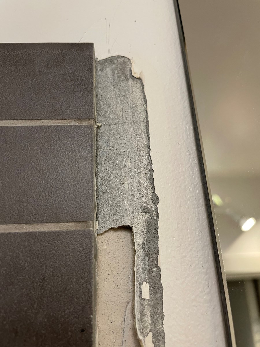

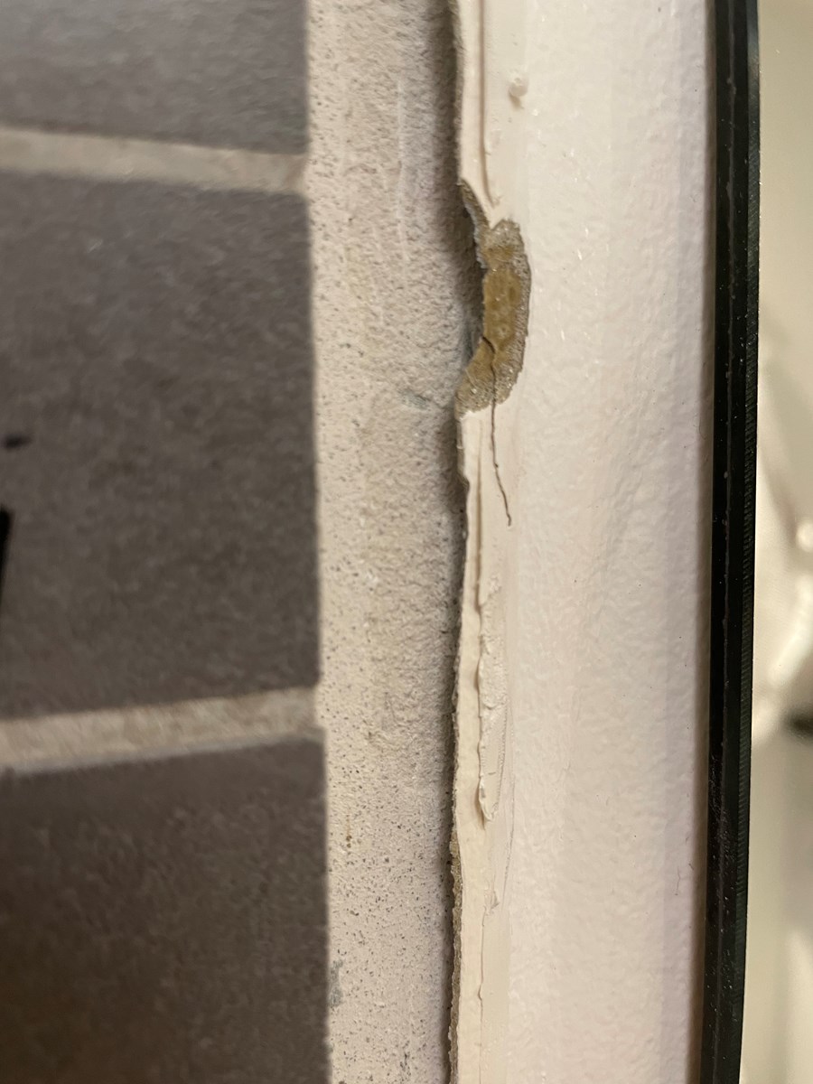

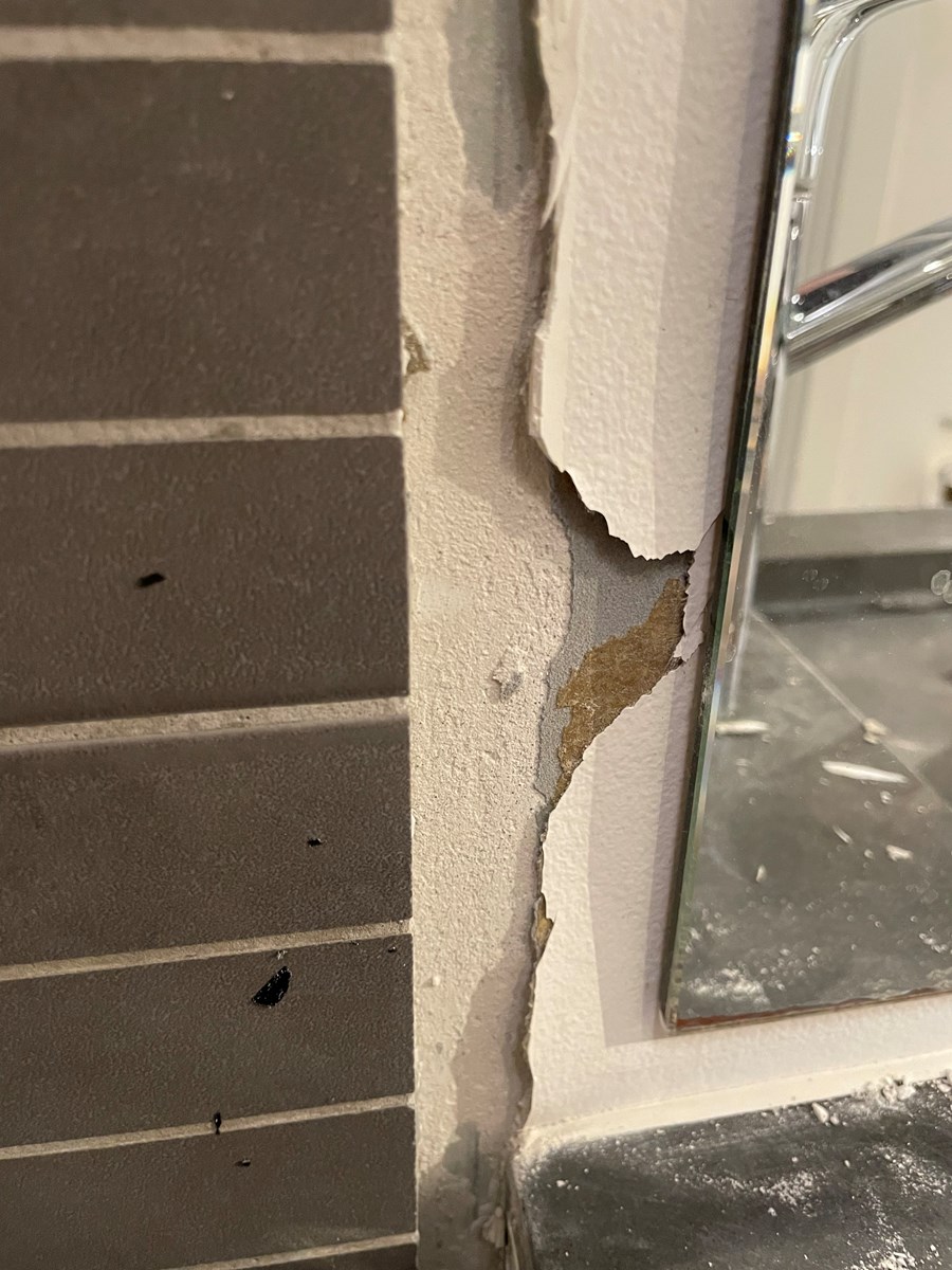

Jeg har afmonteret en glasvæg på badeværelset. Den viste sig at sidde med noget montagelim og var ikke sådan lige at få af. Til sidst lykkedes det men den tog et stykke af beklædningen fra væggen ​med.
Er det vådrumsmembranen der sidder så tæt på overfladen? ​Som nu er brudt?
Jeg har tænkt mig bare at spartle det til, male + silikonefuge. Bør jeg gøre mere ift vådrumssikring?
Mvh Emil
Det blå er enten vådrumsspartel eller membran.
Hvis det ikke er inde i bruseområdet, eller ved gulvet, så spartler og maler du bare. Der skal jo kunne komme vand ind bag ved, og ligge i den højde, før det bliver et problem. En malet overflade er jo skyende over for vandsprøjt
Så længe det ikke er et område der står under vand, eller er udsat for direkte vandpåvirkning, skal det nok gå fint.

Det ser gummiagtig ud så det er sikkert membranen der er gået i stykker. Spartel vil nok knække.
